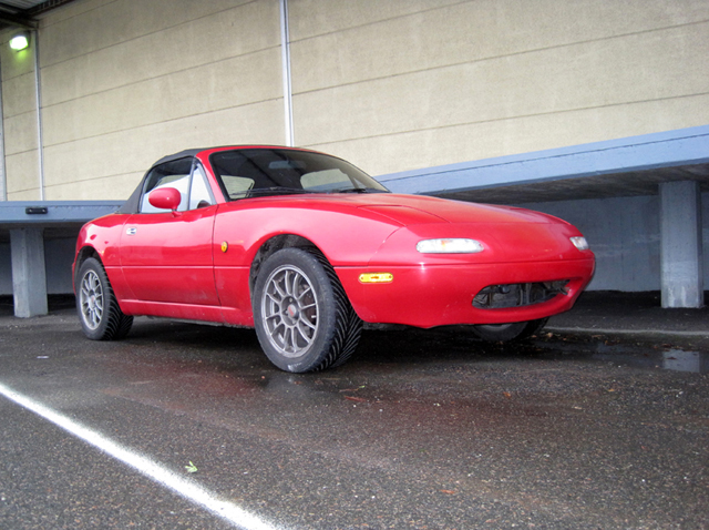

En fin 1990 som nyligen inkörd med sina ca 28.000mil, hehe

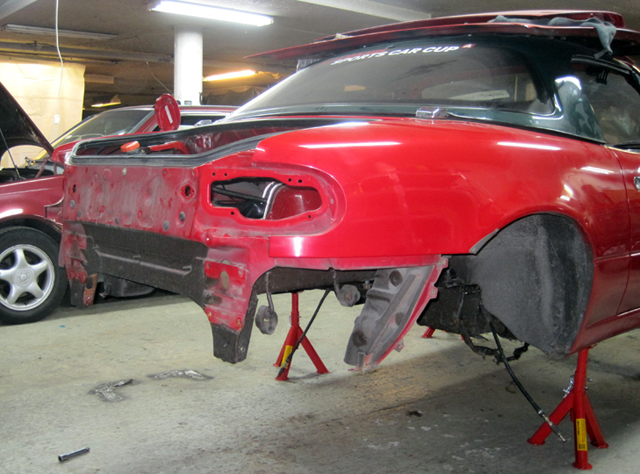

Nuvarande status på motorutrymmet...

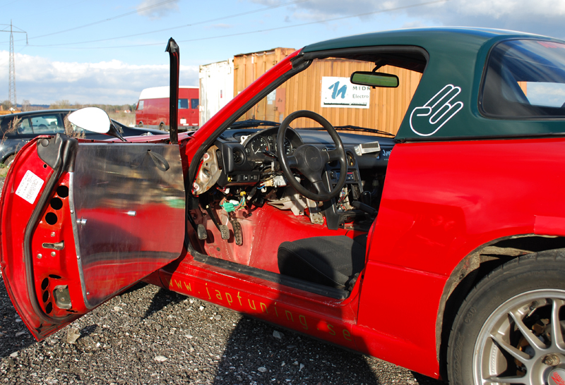

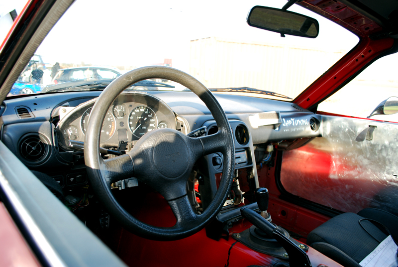

Nuvarande status på förarutrymmet...
Nuvarande status på baken...

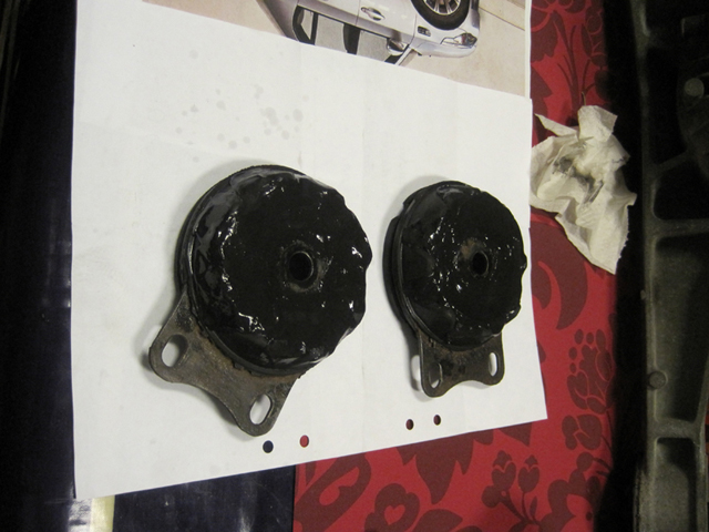

Förstärkning av Differentialbussningar

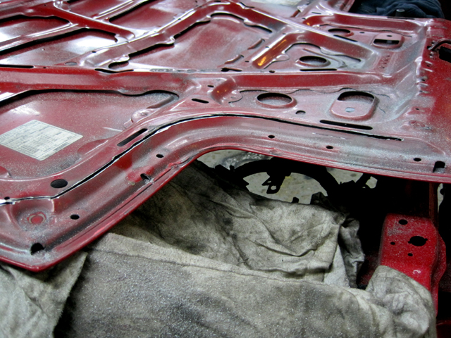

Lättning på gång... Biltema Kapskivor är billiga, hehe

- Egentillverkade motorfästen modell "Hockeypuckar"

- Chassiförstärkningar under bilen

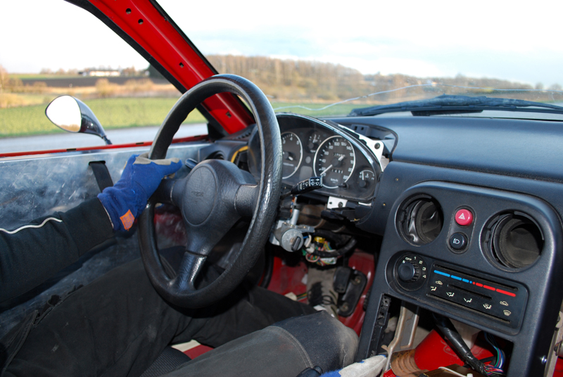

Inredning
Så lite som möjligt :)
Sparco REV
Sparco 6-P Bälte
Huvudströmbrytare
Laptimer
Störtbåge

Sådärja, lite bilder då :banana:
bild 1 repic.jpg (333.77 KiB) Viewed 12026 times
Bild 2 repic.jpg (395.56 KiB) Viewed 12026 times
Bild 476.jpg (403.16 KiB) Viewed 12026 times
Bild 498.jpg (423.22 KiB) Viewed 12026 times
Bild 566.jpg (482.52 KiB) Viewed 12026 times
Bild 493.jpg (452.36 KiB) Viewed 12026 times
Bild 488.jpg (360.36 KiB) Viewed 12026 times
Bild 565.jpg (331.78 KiB) Viewed 12026 times
Bild 557.jpg (377.01 KiB) Viewed 12026 times
Bild 561.jpg (426.47 KiB) Viewed 12026 times
Bild 546.jpg (272.77 KiB) Viewed 12026 times
Bild 547.jpg (325 KiB) Viewed 12026 times
