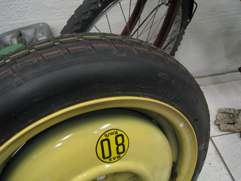

- 205/50/R15 Toyo M 048 på OZ fälgar
Hörde att du är mer än spänd över den nya designen på dina Toyo R-Däck!
Bra val Joachim!
Du är alltid så nytänkande!!!
Josen kommer varva mig varje varv! Oh No!
vadå 08:a?
Josen gillar nervösa bilar och det är ju precis vad den lär bli om man kör med denna bredd. :?
ps. handsken ser ut att vara kastad :o
Host! "tärningen" *Semesterschmitter*
