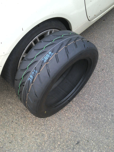

Här är iaf ett av däcken. 215 är breeeeda, ca 235 irl. dvs bredare än de 225or som siter på bilen.
Hur mycket mer camber än de 1.5 fram och 2bak behövs, tro?

Re: Måns Wilke NC 2.0-08 BLIVANDE ROADSPORT
Ska du bara köra med dom där Toyo 888 på bana eller ska dom nöta gata oxå?Måns Wilke wrote:Här är iaf ett av däcken. 215 är breeeeda, ca 235 irl. dvs bredare än de 225or som siter på bilen.
Bilen borde understyra med denna setting ?Hur mycket mer camber än de 1.5 fram och 2bak behövs, tro?
Toyos tenderar till att behöva mera camber, vet inte hur mycket du kan få med en NC men ca 0.5 mer än fram vs bak har fungerat för mig. Fram -3 och bak -2.5 alt eller vad du kan få max. Skillanden fram vs p.g.a tar vi på att bilen alltid kränger mera fram.
De "roliga" är att den undersyrde som attan i vissa kurvor i tisdags, men har inte gjort det innan krängarna (RX8) kom på.
