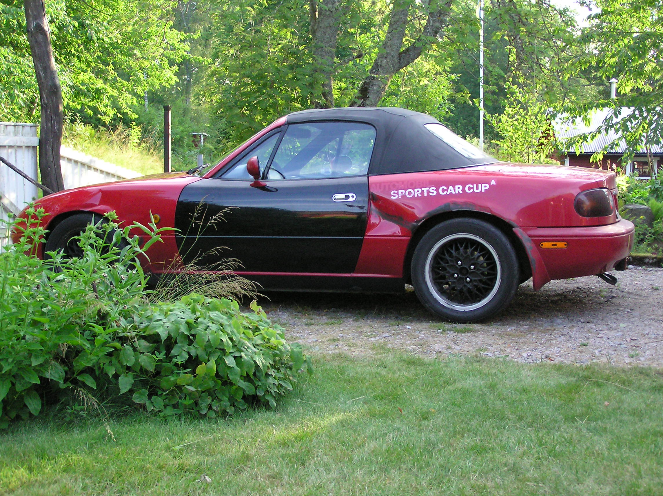

Hade tur då backspegeln dök upp i tisdags (samma dag som jag var inne i stan) så nu kan jag se bakåt igen
Hade tänkt få till en hjulinställning innan Kinnekulle men det fanns inte tid till det (bra att ha något att skylla på när det går långsamt på fredag
). Så här ser den funktionella men inte så fina sidan av bilen ut nu:
Edit: Glömde en sak - en lättningsmodd har hunnits med: originalbatteriet har bytts mot ett MC-batteri från Biltema.
