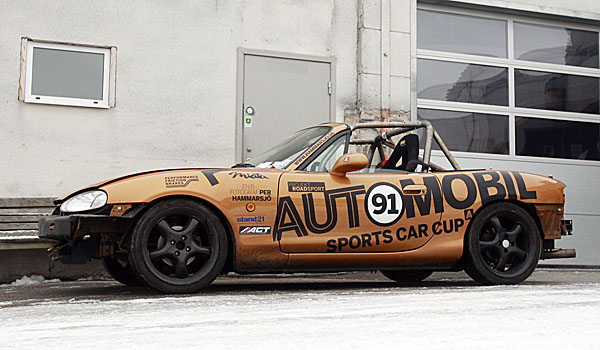

Kort update från garaget.
Nu har vi svetsat fästena för buren. Inga konstigheter här. Men att kalla det bolt-in var lite att ta i. Ska man göra det själv är det bra att ha en riktmaskin eller liknande för var inte helt hundra i bockningen. Som tur var var jag ute hos min plåtslagarvän och där fanns maskiner och kunskap som behövdes..
Huvudbågen var vi tvungna att rikta ca 6 cm och det är inget man orkar göra med handkraft. Nu har jag kvar att borra hål för bakre fästena och lack.
Instrumentbrädan behövdes inte modifieras.
Återkommer med bilder och mer info.
En bild
- _V9B5797.jpg (83.9 KiB) Viewed 5761 times
Det ser bra ut!
Hur går det att ta sig in/ur? Den ser ut att begränsa benutrymmet lite?
Lite tajt blev det... Men det funkar. Tror inte jag kommer köra med tak på så det är bara att ta den vägen...
