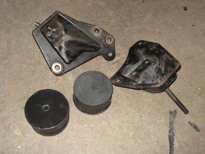

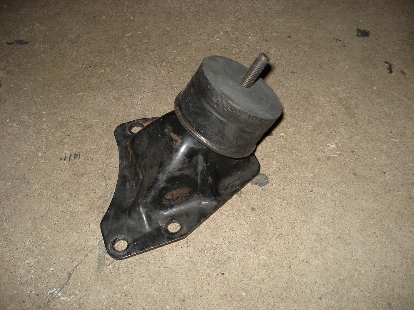

så jag började med att fixa ..
det är materialet som behövs är:
*M10-skruvar, nu kör vi hardcore och använder 12.9 istället för vanliga tråkiga 8.8 i hårdhet.
*hockeypuckar! man behöver tyyyyp en och en halv per motorfäste
*en metallbricka per sida .. för att anläggningsytan mot fästet ska bli stor och fin, fästets yta är lixom mindre än puckens yta, och då kanse det flexar mer? inte vet jag? men flex gillas inte! Mot chassit kan man köra utan brickor, för där är anläggningsytan jättestor!
det var väl allt tror jag nej justja, man ska ha lim med!
*epoxy
så
det här har jag gjort hittills!
brickor av 4mm stålplåt i puckstorlek med 10mm hål i "mitten" vi kan kalla det mitten, men ingen är perfekt (utom Christian <3 ) slipat till en puck till vad jag tror är rätt höjd och sedan limmat ihop den med en hel puck och en stålplatta. det här tar mer tid än man tror! men hoppas det blir bra tillslut! och att det blir bra nog för att få monteras på Christians gudomliga bil *drömmande blick* och nej, det är inte stålplattor på båda sidorna
bara sitter en där för att hålla ihop det, det är bara en av dom som är limmad
hur mycket ska man slipa bort från puckarna då? lagom eller?
planen är ju att motorn ska sitta likadant som förut, bara sitta lite stelare, så då valde jag (efter att frågat Robert) att bygga mina fästen i samma höjd som original. man får inte glömma den lilla "baljan" som sitter där från början heller!
så då här tänkte jag såhär:
Den totala höjden på mitt fäste borde vara lika stort som original + baljans tjocklek
illustrerande bild: Så 42mm + 3mm = 45mm
*epoxy
så

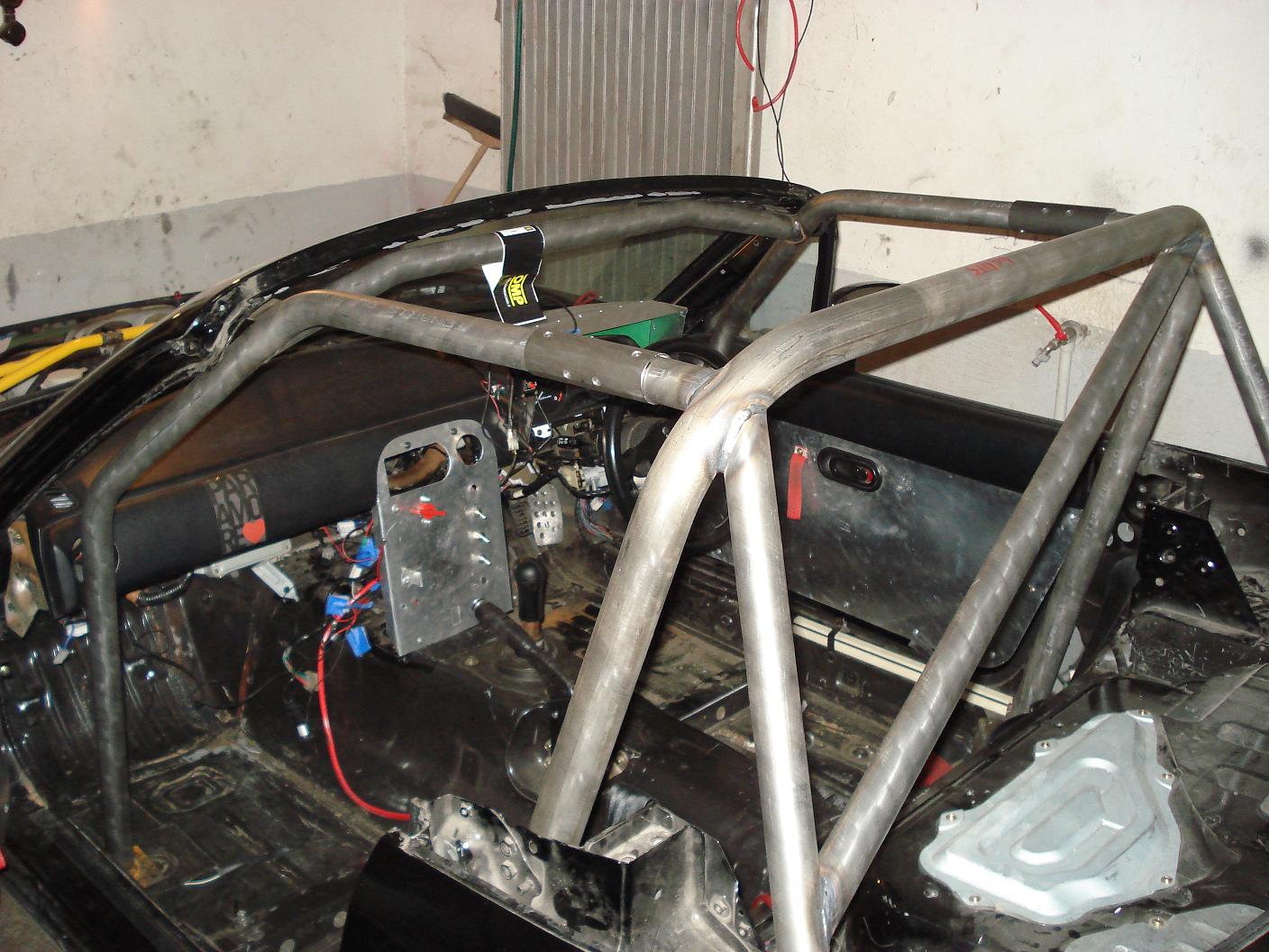

Ser bra ut Jimmy!! Jag tror också att fullbur är ett förståndligt beslut. Måste ha varit ett väldigt stort paket då jag bara ser en delning på buren?

WAOW
Och så ser det ju rejsigare ut åxo
Med den i bilen så kanske du törs köra lite tuffare åxo....
som om det skulle gå
Christian vad tror du om det här i sommar?

Blir skitfräckt Jimmy!!
Ju fler burmiator det blir ju säkrare blir det att stora startfält bibehålls framledes. Det börjar bli ett antal bilar nu som nått the point of no return!

Om ni tänker köra tuffare kommer jag trivas ännu bättre längst bak i klass två!

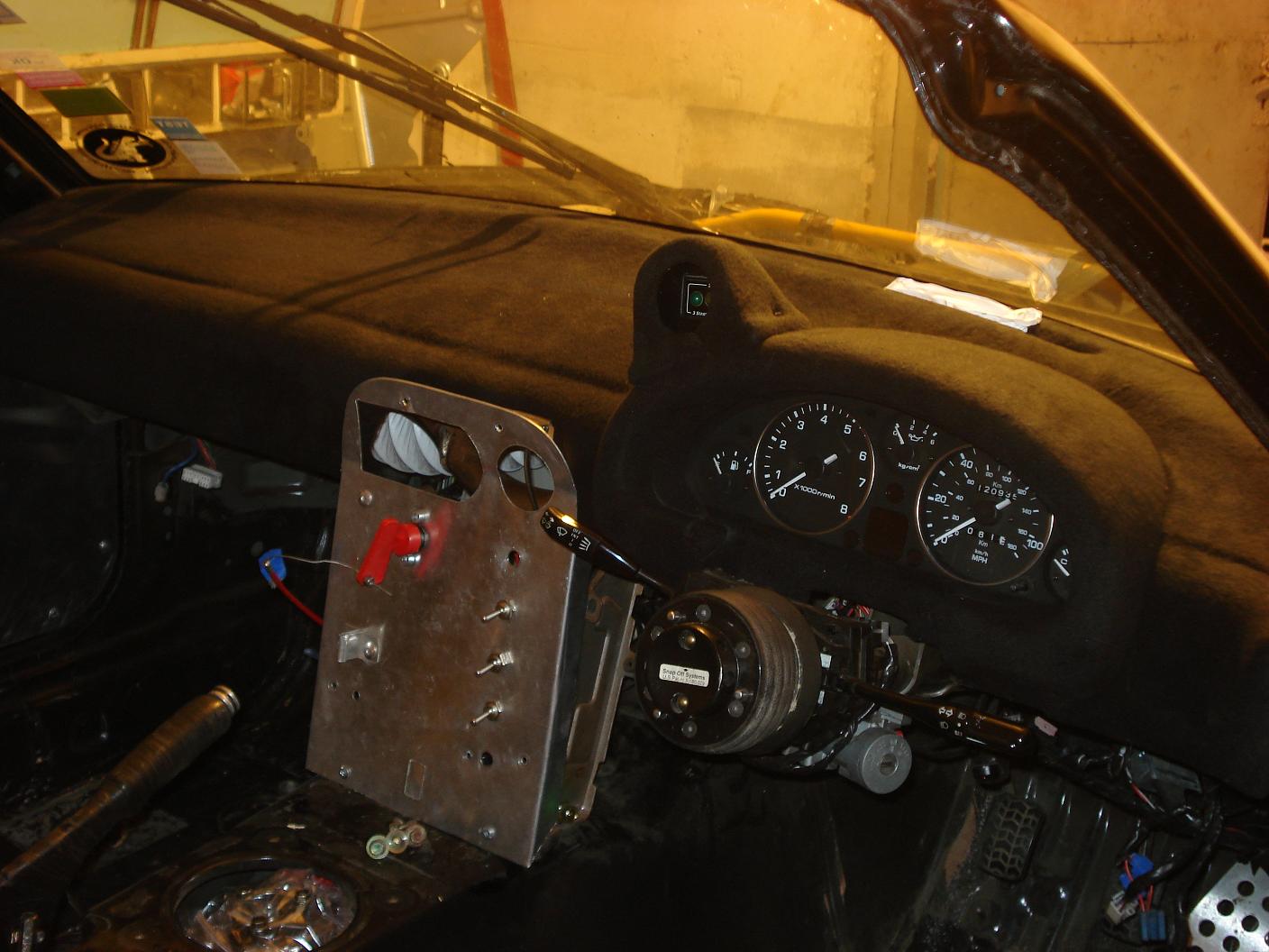

Men det ser mycket bra ut! Smutt att man inte måste sabba instrumentbrädan, fast det gör han ju endå...

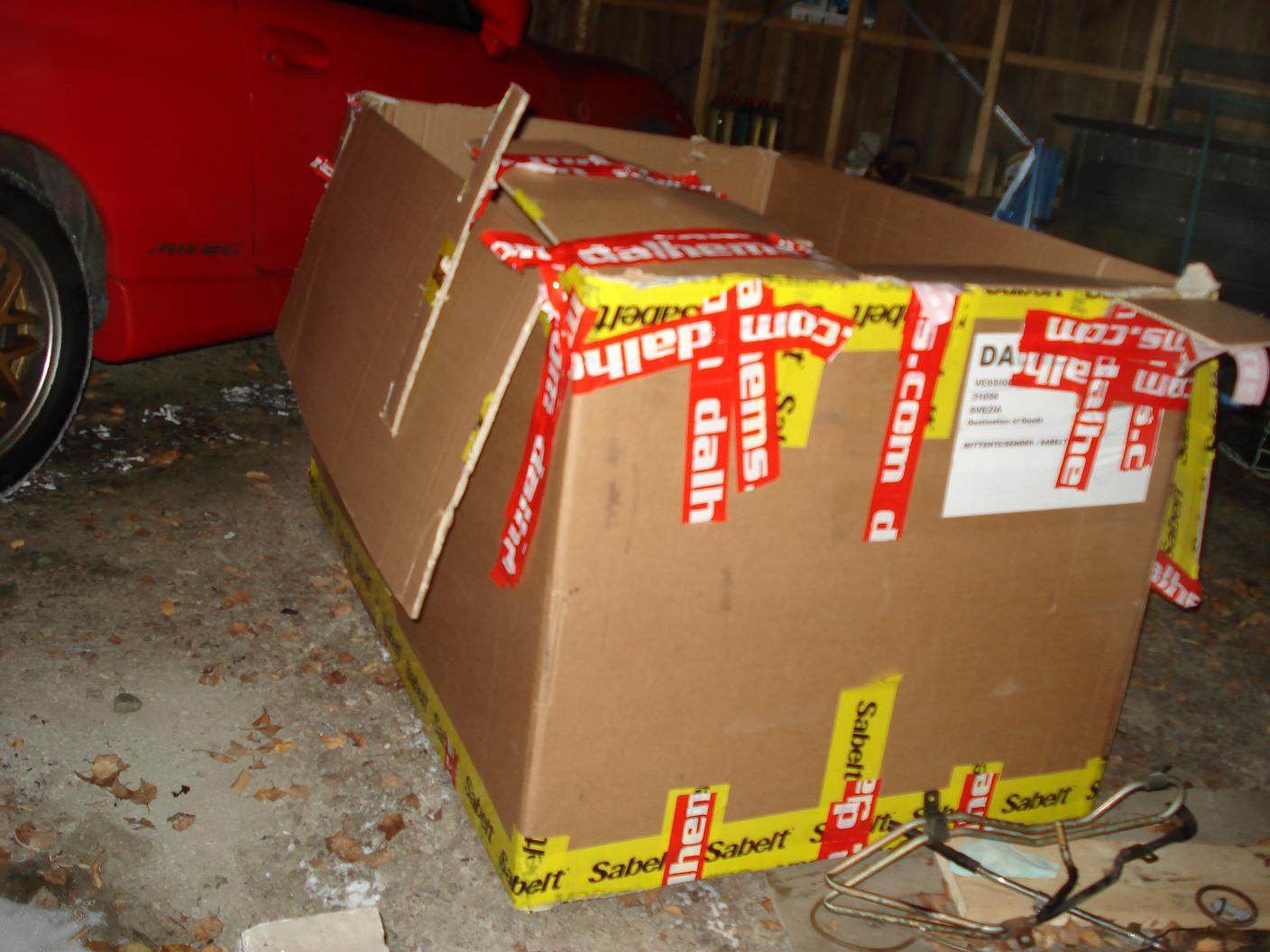

det var en jättestor låda! först när jag såg 2 stora DHL-killar komma konkande på den som jag insåg varför alla firmor jag frågade i england inte ville skicka. verkligen en stoor låda, men får lätt plats i den om man skulle vilja .. (och nej, jag har inte provat .. kanske)
ditt paket i rejsa-tråden såg lite smidigare ut, Henrik

Här har det inte hänt mycke på länge, men jag har inte gjort så mycket på länge heller.. så lätt att tappa bort sig i att göra annat ju! men dags att ta tag i det igen så den blir klar till i vår, så jag drog igång och började pimpa bilen, det är ju roadsport som i gatbil, och endel av mina kompisar har börjat ifrågasätta hur mycket gatbil Hayley egentligen är. (dom brukar byta ut t:et i gatbil mot något annat -.- )

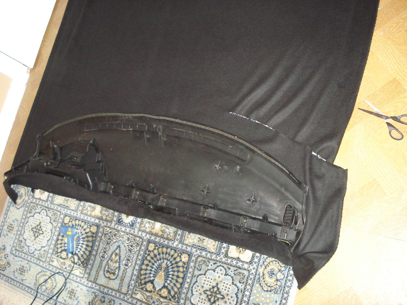

hur som helst så satt jag som vanligt och funderade på hur jag kan göra det lite mysigare och komfortigare att åka till skolan, affären och köpa godis eller andra gat-aktiviteter, och jag kom fram till att inredningen såg lite trist och plastig ut. Bilder av Henriks snygga, flockade instrumentbräda ploppade direkt upp i huvudet, men det verkade omständigt att lämna bort till någon firma.. men det visade sig att jag har en bra tyg-affär inte allt för lång bort så åkte och letade lite inspiration, och dom hade världens snyggaste fleeze-tyg! Det såg perfekt ut i affären och man ville bara gosa in sig i det! mysigt! Köpte direkt på mig en tygbit i lagom +lite till-storlek och en burk spraylim från panduro, spännade att prova på att fixa med sånnt här!
fäste tyget med smältlim i instrumentbrädans underkant och började klippa av överflödigt tyg: sen var det bara att spraya med lim och stryka ut det flexiga mjuka tyget en bit i taget. Självklart misslyckades jag lite då-då, vart några onödiga skarvar, men resultatet blev långt över förväntan! Jag känner mig nöjd, och den totala kostnaden hamnade på strax över 200kr (tyget, 90kr/meter och spraylimmet 140kr) så lätt värt!
Den uppmärksamme har kanske noterat den inte allt för diskreta mätarhållaren ovan på huvan för instrumenthuset? Japp, det är ett till ebay-fynd! 3-stegs shiftlight! mmmyay! det är något jag önskat mig länge! och jag dissade alltså min hemma-krökta aluminium-huva, alla som såg den sa att den var j*vligt ful, och jaa, det kanske ser lite finare ut nu? hoppas jag! Om inte annat är det gatbilsaktigt med extra mätarhållare tycker jag

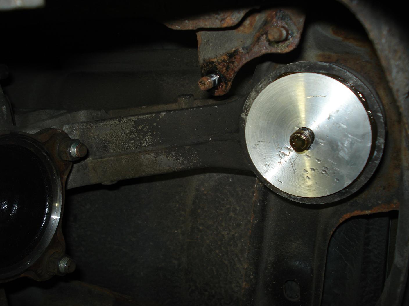

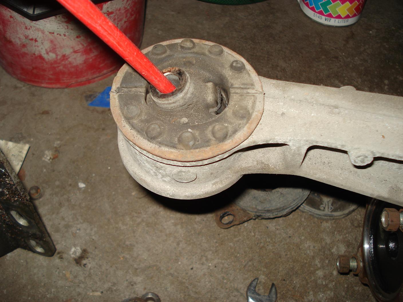

Jag har börjat plocka lite i drivlinan med, innan jul vart ju dom nya motorkuddarna klara, men det finns ju bussningar bak vid diffen också, och dom kan man ju byta om man vill kanske? mest jobb, det är ju inte dyrt direkt, och sånna moddar gillar jag! Man måste plocka bort väääldigt mycket grejs för att få ner diffen, tycker jag då. så hoppas det inte är nått man måste riva ner ofta. Hittills har jag bara plockat ner som sagt, och titta vad jag hittade! Originalbussningarna är ju löjligt mjuka! Jag är inte så stark, men det var ju inga problem att böja den helt med en skruvmejsel -.- lätt att dom ska bytas! Jag tänkte ta och svarva egna i aluminium, bara för att vara riktigt hardcore. Någon annan som vill ha? Jag har tillgång till svarv och så (hihi!! yes! skolan har massa coola maskiner som jag tydligen ska få använda på fritiden om jag vill, pure awesomeness!!)
Bara att dra iväg PM till mig fort fort isåfall.

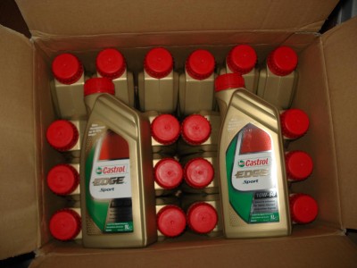

jo! euron är trevligt låg nu och alla behöver vi ju olja till bilen i sommar, så beställde hem några liter av favvo-smörjmedlet nummer ett: I sverige kostar det 200kr/liter, men i tyskland kostar det 70kr/liter! lite skillnad där tycker jag! Suure, man får betala frakten med, men den var inte direkt dyr alls och den tog bara 2 dagar!
Christian: bara att komma förbi när du vill och hämta dina flaskor

Guld-tips med oljan där
Är Castrol Edge en minral-racing olja ? Har alltid kört på QuakerState men hittade den inte på sidan

Mapodo är riktigt bra att beställa från, levererar snabbt.
Castrol Edge Sport är en helsyntetolja, 10w60, körde den i långloppsbilen och Porschen med bra resultat, håller trycket uppe även vid höga temperaturer.
Men du tror inte den är lite tjock för Miatan?

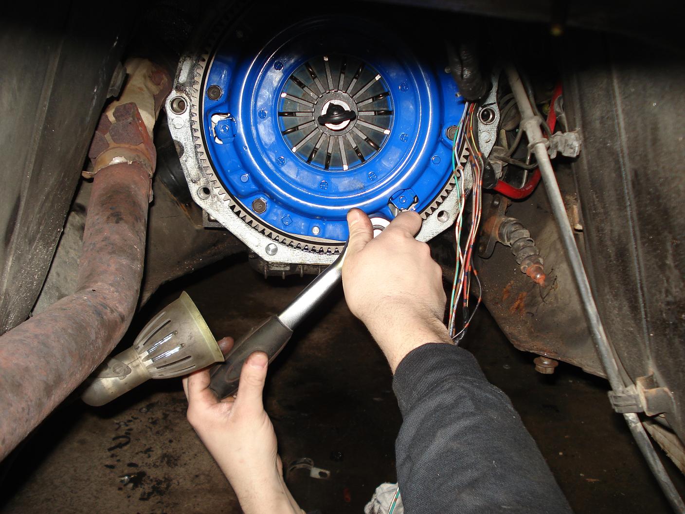

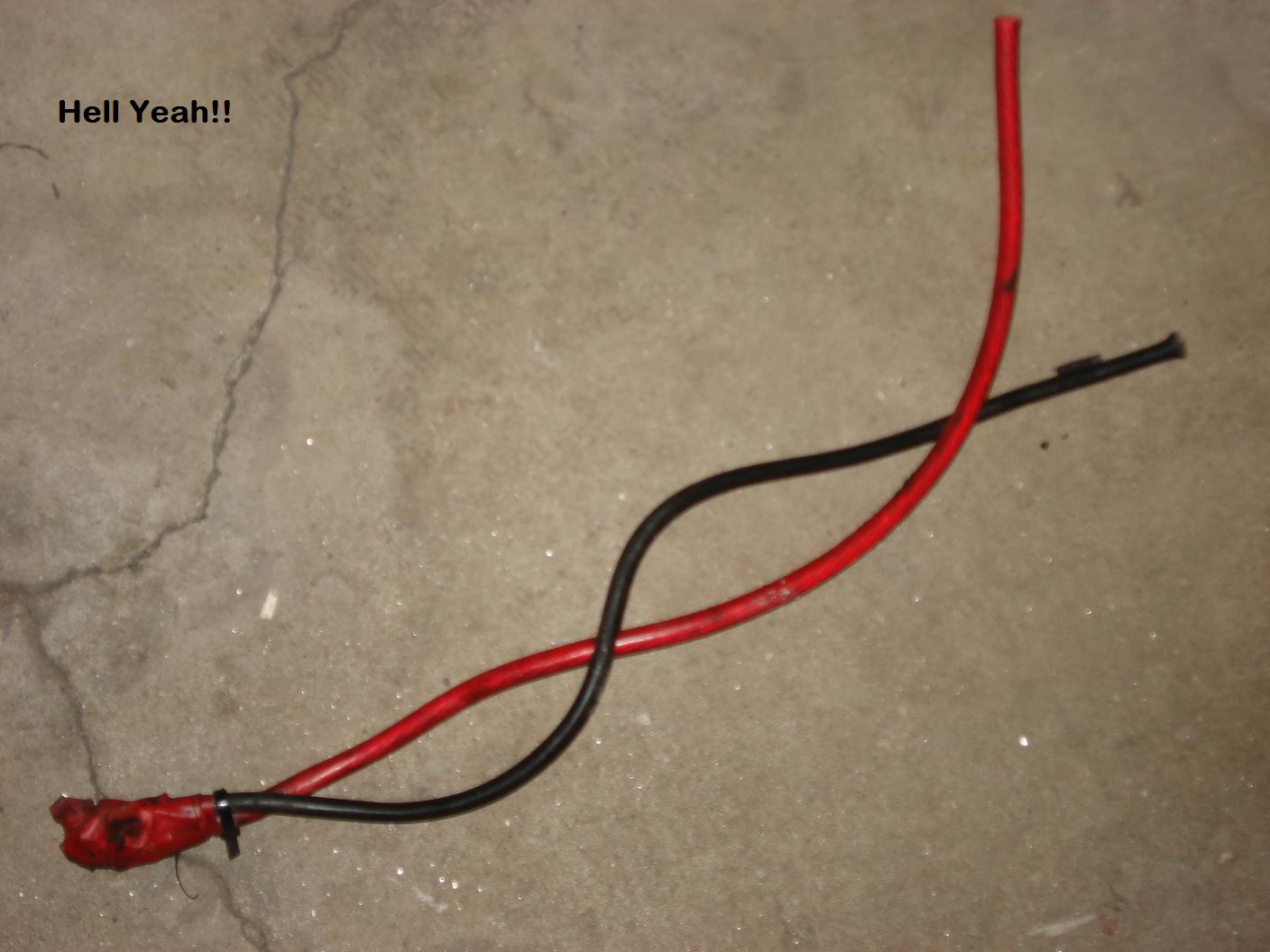

Idag har jag varigt duktig tycker jag, har nämligen trixad lite med bilen! Låg så skönt på rygg under och pysslade runt och såg till min förtjusning några kablar till huvudbrytaren som var för långa. Kortade ner dom lite och vips så var 250 gram borta från förra året!
*visar stolt upp en bild här under på min fångst*
Okej… ska inte spamma med ovärda poster om nerkortade kablar som jag gjort för långa från början alldeles på egen hand.. jag hade faktiskt ner växellådan idag! Massor av små bultar som skulle bort ju! tur att jag redan hade PPFen och diffen nere, så slapp man det iaf. verkstadshandbok är asbra att ha i vissa lägen! Och varför ska växellådan bort då? jo, jag tänkte ta och byta koppling lite spontant sådär, det hela började på finalen på falkenberg, under uppvärmningsvarvet till rejs 1 gjorde jag som Robert och Andreas gjorde och stannade nästan till, varvade upp massor, släppte kopplingen och åkte iväg på hjulspinn, roligt!
Men när jag skulle ha i trean och gasade på så gick motorn upp i varv sådär igen .. men då var det inte hjulen som slirade
vart supernervös och växlade inte något mer det varvet .. tror det hann kyla ner sig eller något, för funkade ju sen.. eller så inbillade jag mig bara? Äh, den har slirat på malmbyträffarna också ibland, så lika bra att byta. och när man endå ska byta koppling …
*minnet vandrar tillbaka till när mx5rc ställde ut på mantorp under en STCC-tävling*
Josen ställde sig i depån och tomvarvade som en gaaalning, och jag och Johan H tyckte det var astufft!

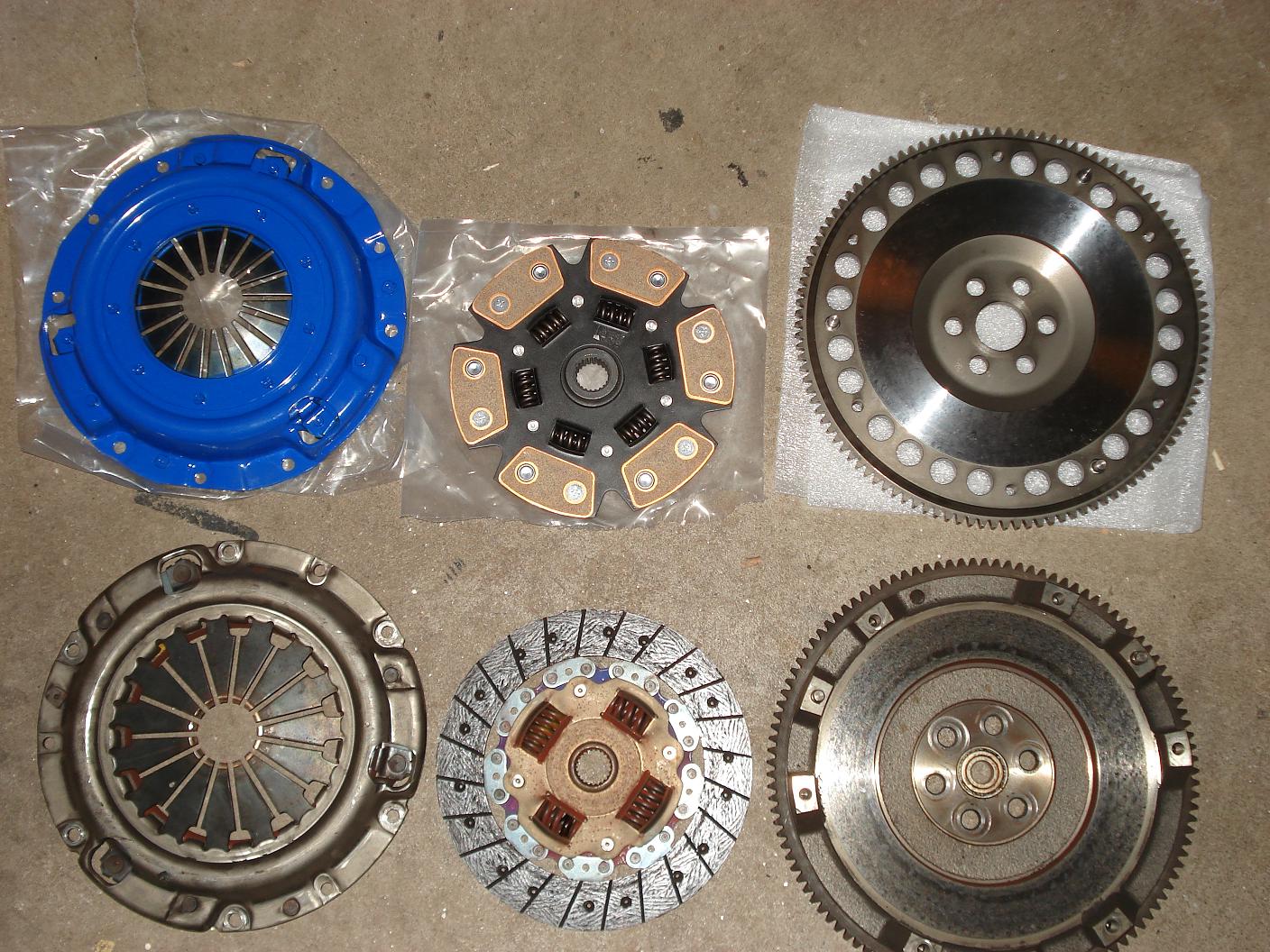

Så sedan dess har jag smygönskat mig ett lättat svänghjul.
Vad har hänt här nu då? jo, jag gjorde det lilla genidraget att köpa koppling och svänghjul till en bil jag inte ens har, köpte till 1,6an ist, för dom var billigare (och lättare!!!) Original 1,8
koppling: 5,3kg
svänghjul: 8,75kg
totalt: 14,05kg
Eftermarknad 1,6
koppling (F1 Racing): 5,2kg
svänghjul (XTD): 4,5kg
totalt: 9,7kg
Inte lika tufft som Niklas monster-kitt på 5kg kanske, men alltid något
EDIT: HA! no way att 4,5+5,2 blir 9,5 hur mycket man än vill!
koppling: 5,3kg
svänghjul: 8,75kg
totalt: 14,05kg
Eftermarknad 1,6
totalt: 9,7kg

FAN VA PUCKAT
6 st
Listigt Jimmy, impad

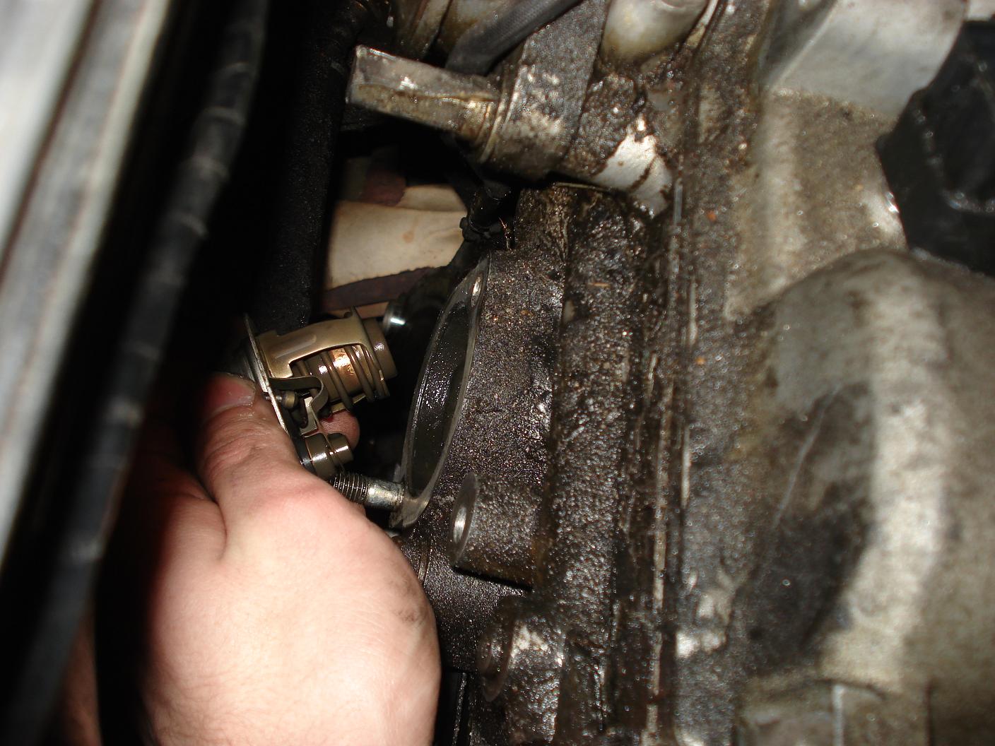

Ookej, det första som hänt är väl att jag har påbörjat min egna lilla rerute av kylningen så motorn inte ska gå så varm som vattentempsmätaren så snällt antydde på SSM. Då var det lixom varmt ute också .. vad gjorde jag då?
Inhandlade ett termostathus på ebay som jag trodde skulle bli perfekt till det jag ville, men när det kom hem vart det ett face -> palm moment när jag insåg att det jag råkat beställa inte direkt passade som jag tänkt, det pekade kylarslangen rakt ner i växellådan eller upp in i tändspolarna och eftersom ingen av dom prylarna skadar att ha kvar ställdes jag inför ett litet dillemma
Jag valde att *trumvirvel* köra slangen rakt upp i tändspolarna
Så kanske får bygga ett lite nytt fäste för dom..

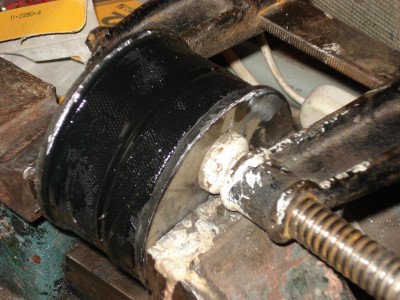

Bilder.. Sen har jag gjort klart diffbussningarna! många att tacka nu, börjar med att tacka Henrik Pihl för superbra ritningar på hur man ska göra
Och nästa person som hjälpte till massor: det är inte bara jag som gjort i ordning dom, ett superstort tack till Nille på Örebro Universitets maskinlabb! Var lite så att jag släpade dit honom en kväll när han inte hade något att jobba med där utan hjälpte till med svarvningen av mina istället så det var jättesnällt! (snällt av honom asså =] )
Dom individuellt svarvade för att passa precis min diff så passade sjukt perfekt, fick banka dom på plats både i diffen och sen banka fast diffen på bilen sen, inget glapp någonstans! Ska jag vara ärlig vet jag inte exakt vad jag tjänar på att ha hårdare diffbussningar, men mina är hårda nu iaf!
**Dagens Tips**
Justja, att få ut originalbussningarna kan vara en pina om man inte vet hur man ska göra! Men det gäller att vara snäll, inte ta till övervåld i onödan, bara värma snällt runt kanterna med toppen på varmlufstpistolen tills hålen börjar vidga sig lite, släppa sitt motstridiga grepp om bussningarna, sedan är det bara att knacka lite lätt så glider dom ut hur snällt som helst!
Men om det ska vara någon mening med hårda diffbussningar måste ju växellåda och koppling vara på plats, och det är där min personliga mekaniker kommer in i bilden
kunskap, erfarenhet, momentnyckel, gänglåsning och en hel platta energidricka är alla saker som jag saknar, så Myran kom så snällt hem till mig och hjälpte till med en kvälls trixande. Gick rätt så fort när man väl var två (eller en som räcker verktyg och en som skruvar, gissa vem som gjorde vad?)

Skulle kunna svetsa om ett av dina termostathuslock om du inte hittar på nåt annat, vilket inte brukar vara nåt problem för dej .....
Re: Jimmy Visshed - Eunos Roadster 1,8 -94 Roadsport C / MX5
Ja Tack! I ett utbrott av besynnerlig givmildhet köpte jag det andra han beställde fast jag visste att det inte riktigt skulle passa. Tror jag sa något om undomssponsring, samtidigt som jag blåste upp bröstet och försökte känna mig storvulen.Magnus Pettson wrote:Skulle kunna svetsa om ett av dina termostathuslock om du inte hittar på nåt annat, vilket inte brukar vara nåt problem för dej .....
omsvetsning av termostatlocket skulle vara jättebra!
nog den bästa lösningen av alla tror jag, fast nu har jag redan gett mig f-n på att klara det utan
original-fästet för tändspolarna är redan sönderkapat och väntar på att jag ska ta mig tid att svetsa lite, så får bli så istället
men Christian verar som sagt sugen på att inte hehöva trixa så mycket
justja, jag skickar in en random fråga på hur många här som skulle vara intresserade av offsetbussningar fram och bak för att få till lite mer camber?
tänkte svarva till några i delrin (eller likande) innan det drar igång i sommar
Pettson: snackade lite i telefon med den mystiska miatarejsaren från örebro föresten, vi kommer ha så kul på gelleråsen i sommar
Lättare att ta ett termostathuslock från en BP i en 323:a, vinklas snyggt bort mot slangarna till värmepaketet. Tyvärr får man sätta en bult i hålet för tempsensorn, men du kör väl ändå med separat tempsensor Jimmy.
Edit: Har du skickat locket? Pengarna är iaf på ditt konto.
