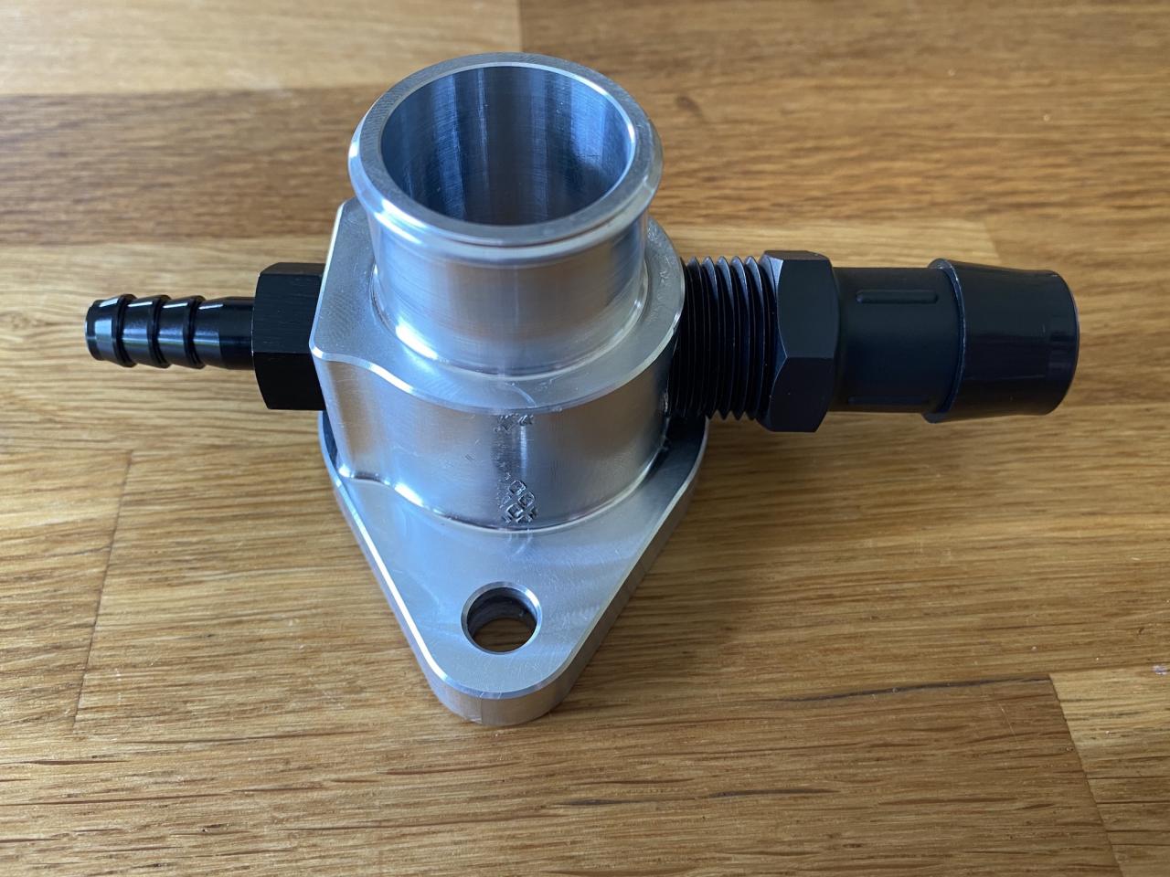

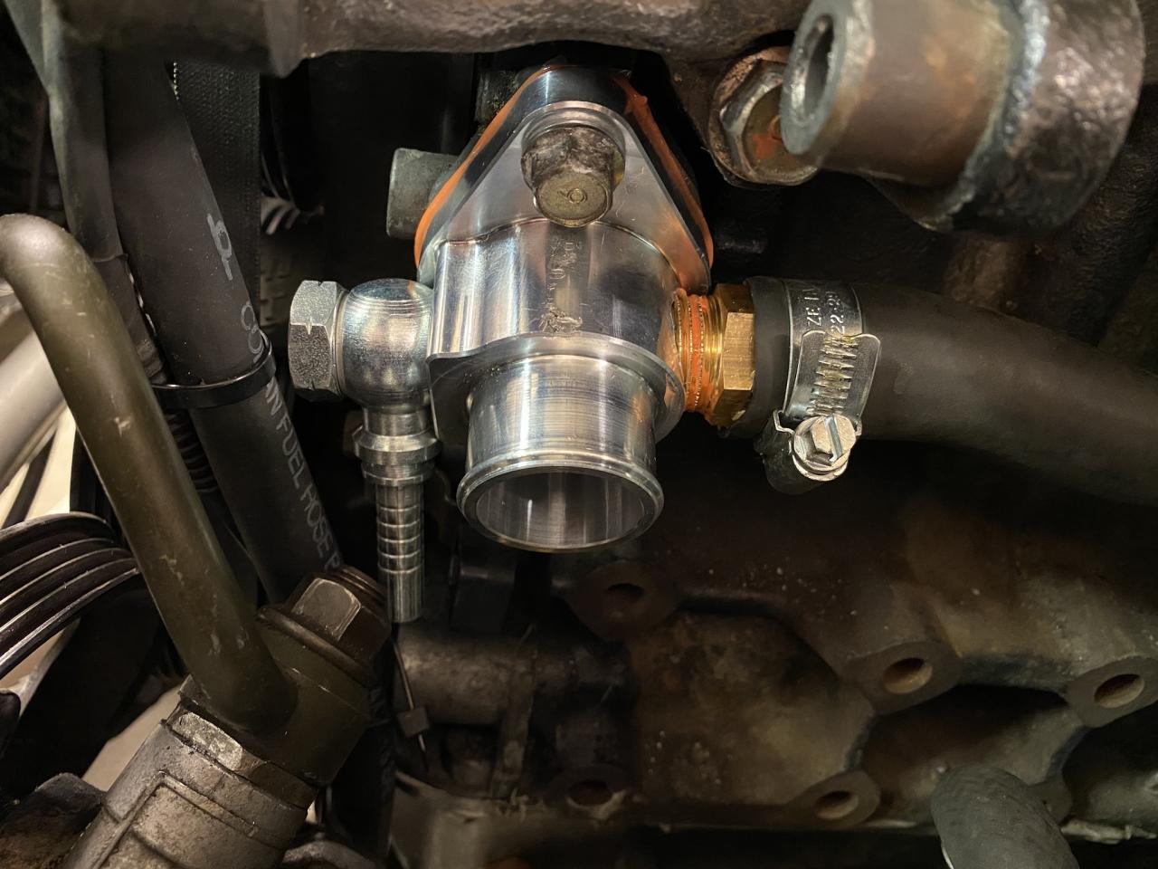

Såhär ungefär blir vattenpumps-huset.. den större nippeln hade ingen ingång tidigare så där har jag fått borra och gänga 1/2" NPT.. (den här kåpan är gjord för hardcore-rejsers som inte kör värmepaket, men det vill jag ha för mina kvällar av gubb-cruising på höst och vår)..
Blir nog inte mer gjort idag.. ska se om jag kan hitta och beställa en 90-graders nippel istället för den raka lilla som sitter där så att vattenslang-dragningen blir lite bättre..

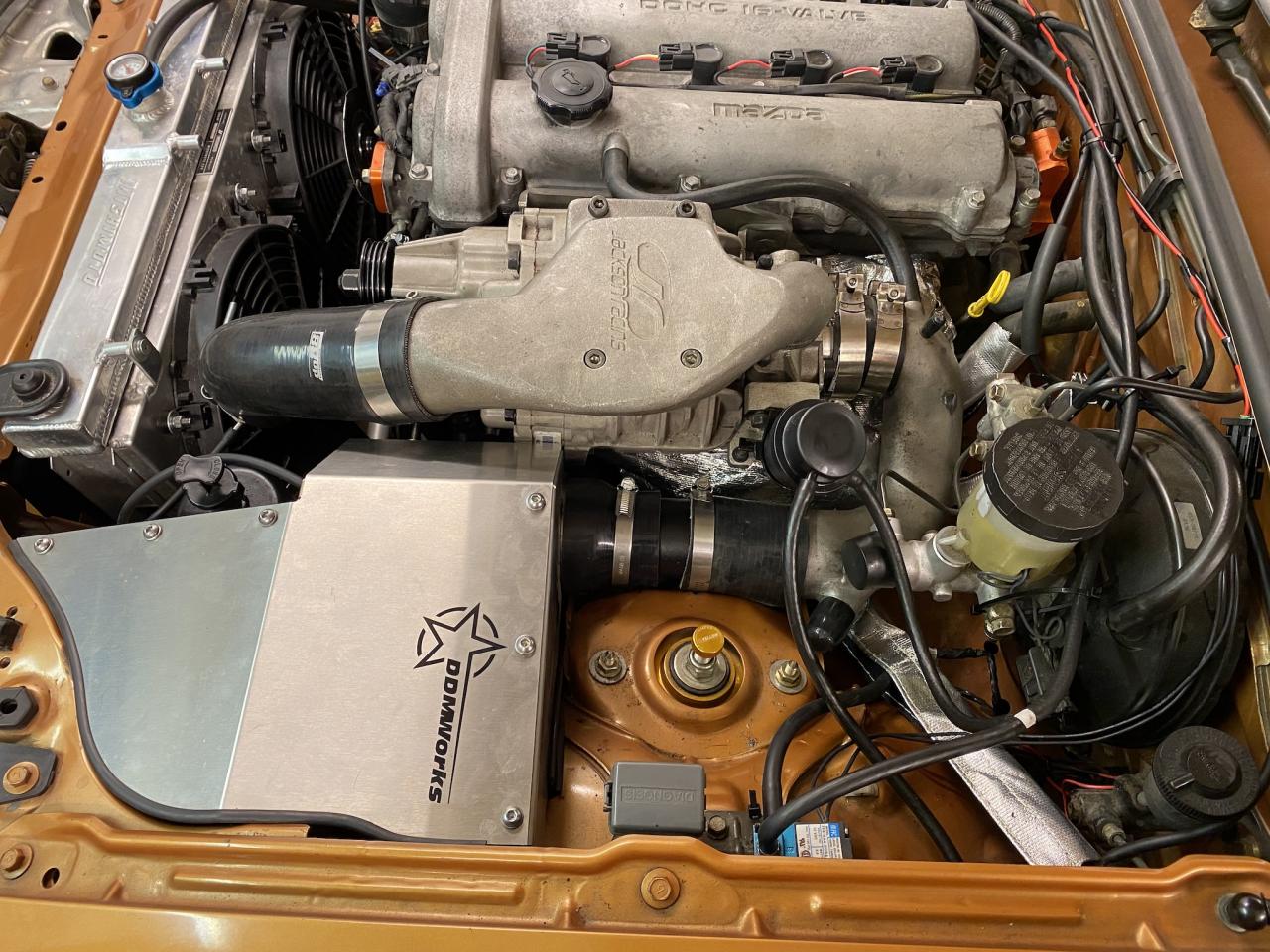

Snart klart för provkörning.. fått ordning på turbo-setupen och laddstyrningen.. nu gängpaj i ett fäste på kompressorn så måste ta ner och sätta insatsgänga.. annars i stort sett klart.
såhär ser setupen ut i version 1 färdigt sånär som på en kompressor-rem som saknas..

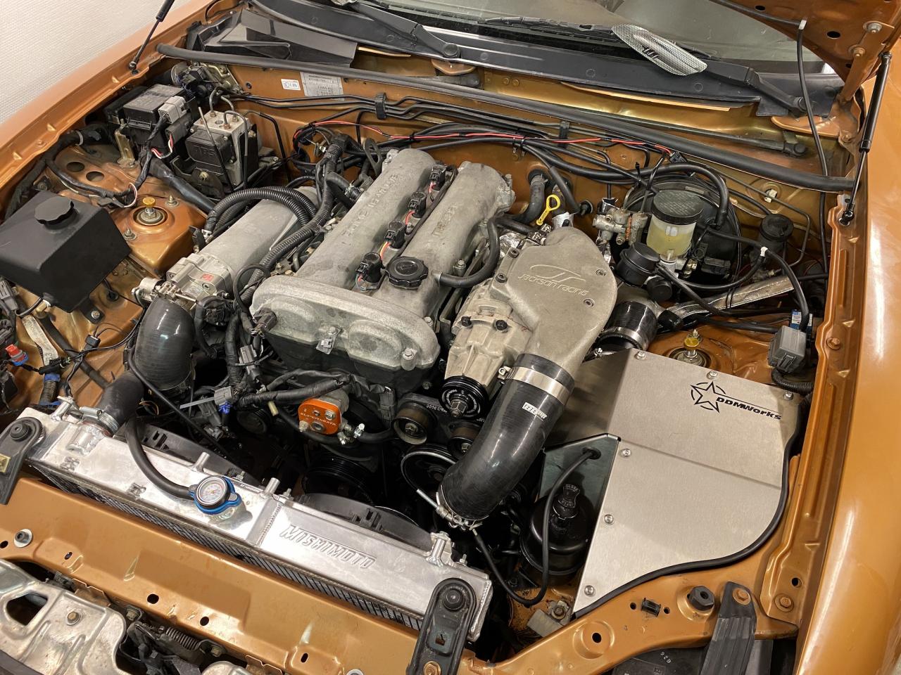

Nu är avgaset injusterat och de flesta av flänsarna är tätade.. testar med kopparpasta, verkar funka för de allra flesta flänsarna iaf..
Bilen har också till slut fått 150/62.5-utväxling på kompressorn så nu låter den ännu lite ilsknare.. men vrid och effektkurvan känns väldigt bra nu och ska jag ha mer så behöver jag byta kompressor till en m62 (
) .. får se om det blir så eller om jag växlar om till EFR-setup istället på sikt..
motor/effekt-mässigt så känns bilen ganska färdig nu.. kopplingen verkar hålla änsålänge.. vilket antyder att jag inte nått mitt tänkta effektmax ännu men det är nog bara bra.. den kommer bli svårare och svårare att köra om man höjjer härifrån..

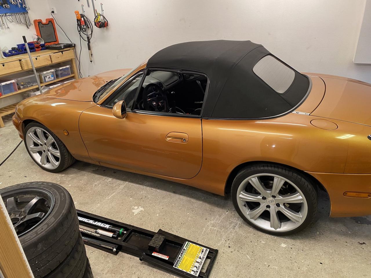

Fick provmonterat 17"arna jag köpte häromveckan.. de va rätt tunga men duger säkert fint till lite busande iaf!

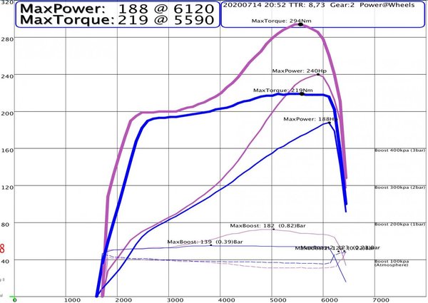

Nu har vi kört en session i bromsbänk.. laddtryckstyrningen bråkade så vi fick lägga tiden på att reda med den istället för att forma kurvan men såhär ser effektkurvan ut just nu..
Blåa är bara kompressor(med turbon passiv).. och lila är twincharged.. (både kompressor och turbo)..

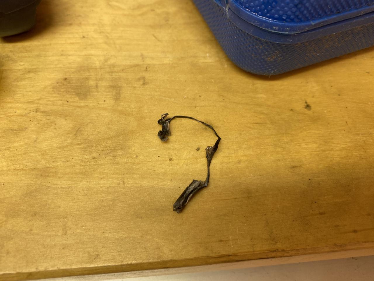

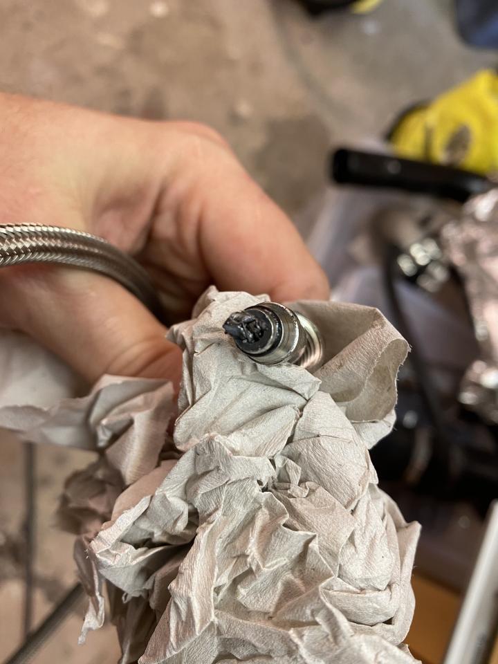

Idag hittade jag orsaken till turboraset.. sedan tidigare montering av en plugg i hålet där jag nu hämtar olja till turbo-matningen så fanns det rester av gängtejp som jag inte sett och det hamnade i oljeslangen..
Gjorde lite trycktester och så innan jag hittade, och sen när jag gjort rent och rensat ur slang och nippel kunde jag konstatera att jag hade oljeflöde igen..
Imorn ska jag se om det går att rädda något från turbon eller om det blir till att beställa en ny..

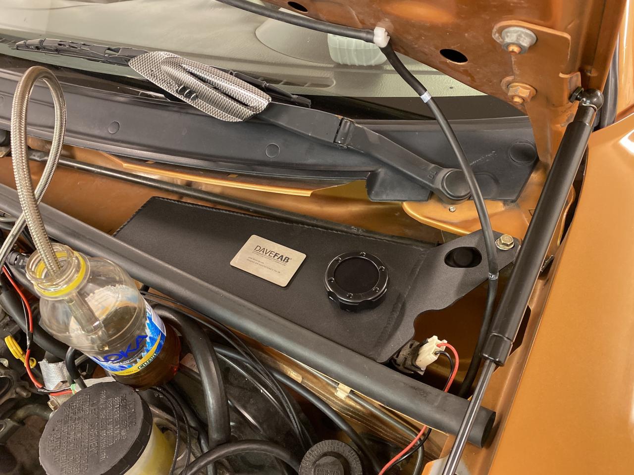

Fick prickat av en till grejj på listan häromdagen.. äntligen spolarvätske-behållare igen..

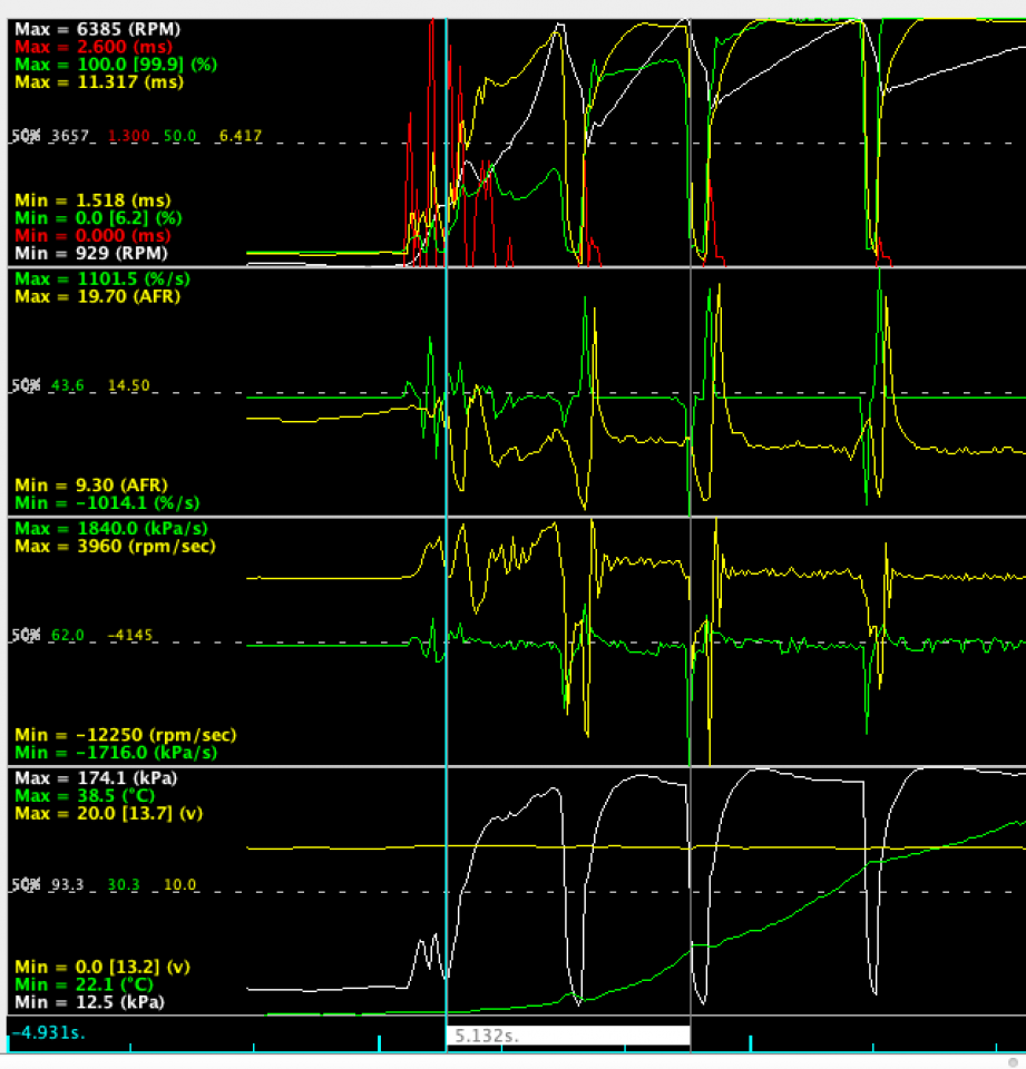

Började felsöka laddtrycks-dippen som jag sett några ggr vid ca 4800rpm..

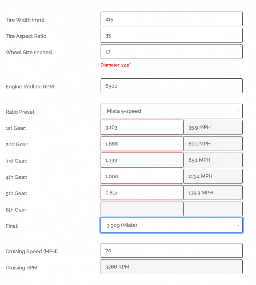

Hmm.. beräkningne var lite knasig.. det verkar snarare som att jag har en 4.1diff i min bil så för att komma till 100km/h på 2an så behöver jag ha ett varvstopp på 6800.. (för att slippa växla då förstås).. och det är ju marginell skillnad mot tidigare..

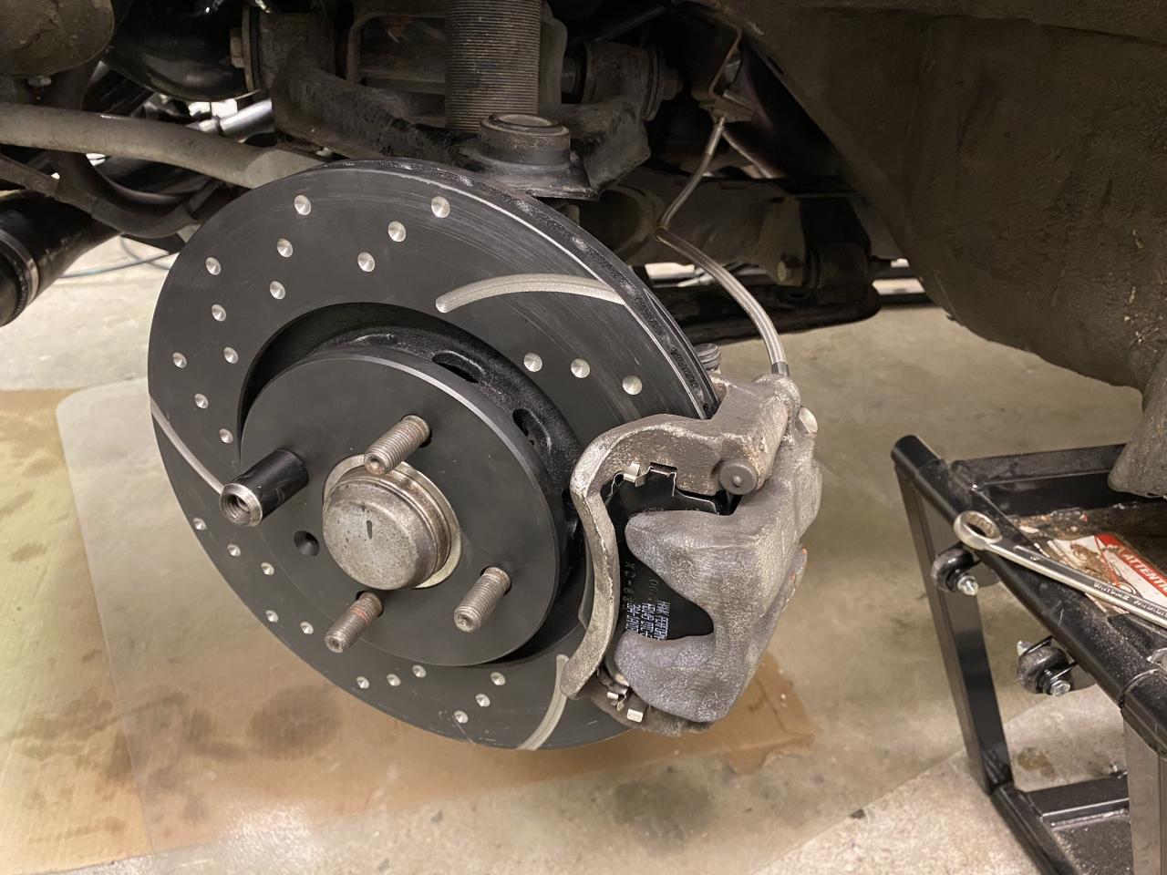

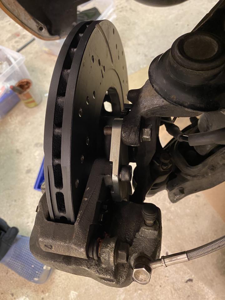

Bromsar på g!

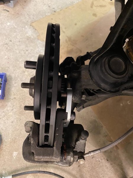

Ett hörn klart för luftning.. nu tre hörn till sen ska jag lufta och ta en provtur..
Nya skivorna fram är 280mm och sitter med original-ok och okadaptrar från freakyparts (det behövdes lite inpassning för att få det att lira, men verkar funka nu)

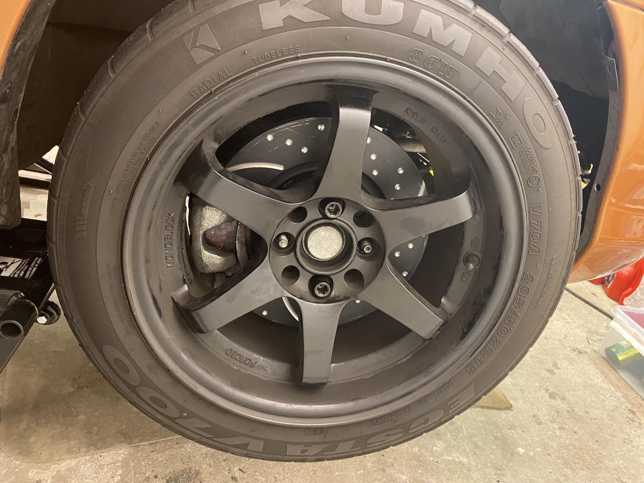

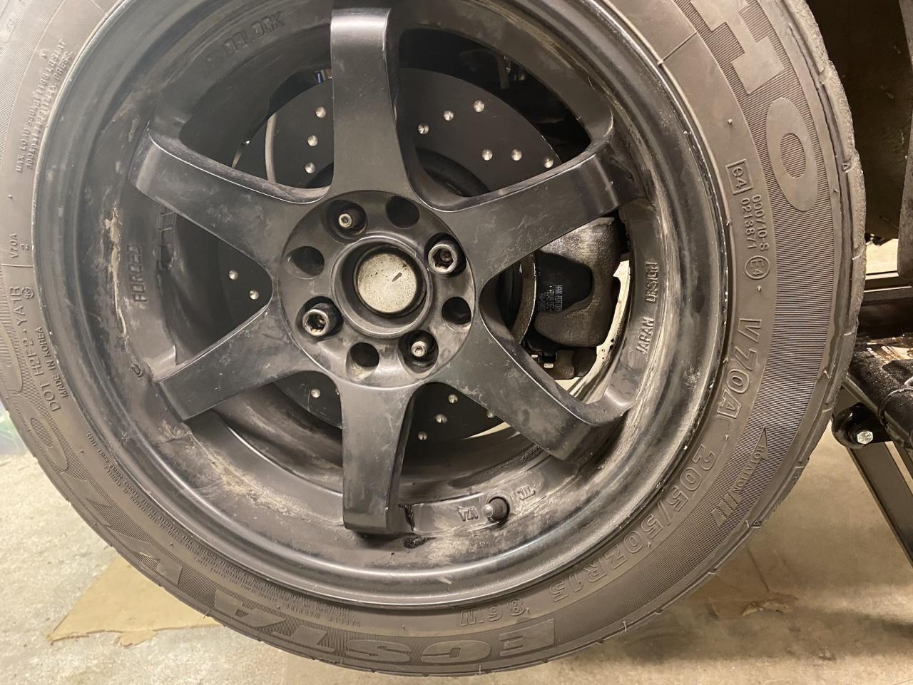

Fram monterat och klart för luftning..
Fyller fälgarna fint.. (sorry för de sketna fälgarna)
