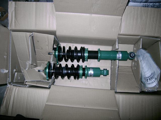

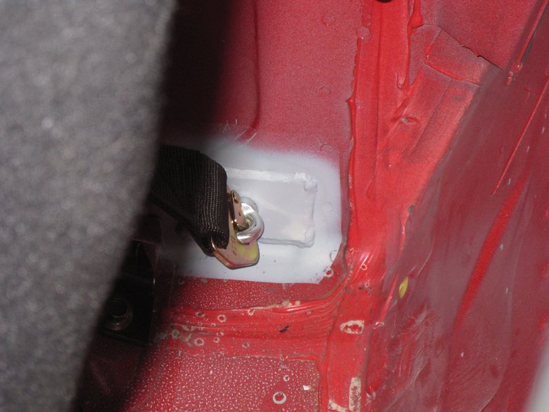

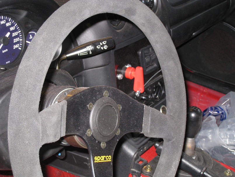

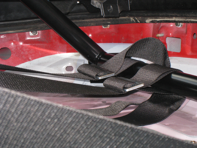

Då är bilen hemma igen efter http://finess.se/ gängets insats.
Nu är bågen, 2 stolar, brytare och 2 sex punktsbälten monterat.
Utförligare bilder kommer.

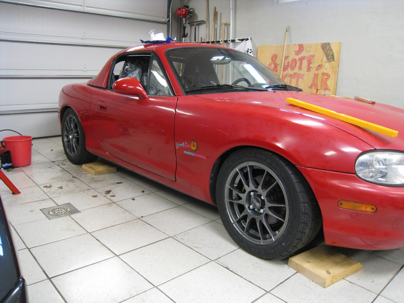

Dämparna är typ 8cm för höga bak.
Fjädrarna kan jag "skruva" ned, men då får jag ju mycket kortare fjädringsväg och vad händer när dämparen fjädrar ut?
Bilen ser ju ut som en S2000!
Skön vinkel, men ändå liksom....vill ju ned till dessa 7,5 cm!!
HILFE!
Jag vill så gärna köra på Torsdag.
Vad kan jag göra?

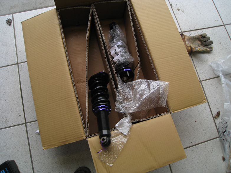

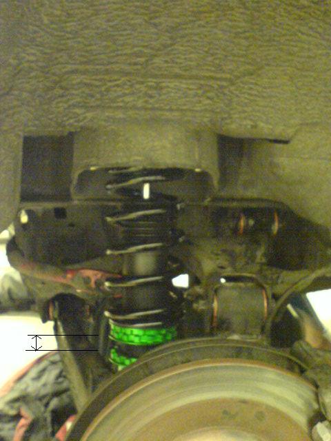

Bifogar bild på bakdämparn.
gokarting.nu wrote:Fattar inte Fredrik...
Är din bil också högre bak, typ som min -8.5cm än fram?
Kan inte säga om det är 8.5 men den har ett rejält stuk. Flera som har kommenterat det. Tittar på glipan mellan däck och skärmkant bak på din bil och det påminner om min bil.
gokarting.nu wrote:NO NO No!!!!!
Ta fram en papperspåse och andas..... :)
Ställ den höjd du vill köra med med fjädertallriken, att fjädern är lös med utfjädring behöver du inte bry dig om när du kör, däremot vid kontrollbesiktning då de inte gillar lösa fjädrar som "kan hamna snett".
Om fjädertallriken kommer nära drivaxeln så har du ett litet problem och behöver kortare fjäder.
Vill man fixa till allt så kör man med hjälpfjädrar och kortare huvudfjäder.
Jag funderar på att ta en bit 50mm avloppsrör och göra en förlängning av fjädertallriken så att fjädern inte kan hamna snett fastän den inte är förspänd. Men till besiktningen nästa vecka blir det SUVmiata istället :D
Jag är nog faan helt körd...
Sabbar jag inte dämparen när jag skruvar ned fjädern?
Då har ju dämparen "tryck" hela tiden, kolvstången är ju nedtryckt när fjädern sitter längre ned??????

gokarting.nu wrote:Jag är nog faan helt körd...
Bumpstoppet är till för att förhindra att dämparen går i botten och det hoppas jag att det inte sker förrän vid extremt låg rideheight. Annars är det nåt som inte är designat som det borde.
Så om kolvstången inte är längst ut vid viloläge, spelar ingen roll?
gokarting.nu wrote:Så om kolvstången inte är längst ut vid viloläge, spelar ingen roll?
Nä, du kommer inte att använda hela fjädervägen, det är ju inte rally vi kör
Nu har jag mätt kolvstången.
Den är 8cm totalt, jag behöver få ner bilen 5cm.......3cm fjädringsväg?????
Det kan väll inte vara nog?
Rallybil eller inte, 3cm låter i mina öron lite??????????
HILFE *2
Förresten,,,ska vikten på min bil och jag inte vara 1040???
Eller har jag missat allt igen, har ett bud på 1080 kg.
gokarting.nu wrote:Förresten,,,ska vikten på min bil och jag inte vara 1040???
1080 med ABS, 1031 utan ABS (140*110%*7 alt 140*105%*7).
När det gäller dämpare och rideheight så finns det ju ett antal mått man behöver jonglera med.
Avståndet mellan nedre bussning och dämparkroppens överkant (dämparens längd sas)
Dämparstången svep (skillnad mellan max ut och max in)
Bumpstoppets längd och hur långt från dämparkroppen stödkanten på dämparstången stannar vid max in (dvs hur mycket kan bumpstoppet komprimeras innan dämparstången slår i botten).
Var är det 8cm? Hur mäter du 3cm fjädringsväg?
Kom ihåg att progressiva bumpstopp kan vara med och leka ganska mycket under fjäderrörelsen.

Skickar bilder på mina dämpare.
Bilden där bakdämparen är monterad är i det läget då fjädern "släpper" dvs sänker jag mer blir fjädern "lös" i upphissat läge. Mina fjädrar är idag lägre ställda dvs glappar vid en "rallyflygning"...
Tack så mycket för hjälpen.

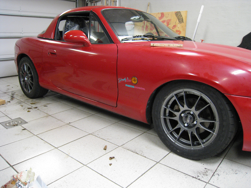

Jag har nu sänkt bilen bak så att den har ett glapp på 4cm.
3cm av stången är nu "synlig" huvva!
Ska strax ut för att provköra.....igår var bilen hysteriskt överstyrd.
Roligt att drifta i 25 km/h! men naturligtvis omöjligt att ha den så på en bana.
Höjt fram, sänkt bak.
Detta är alltså före bilden...
