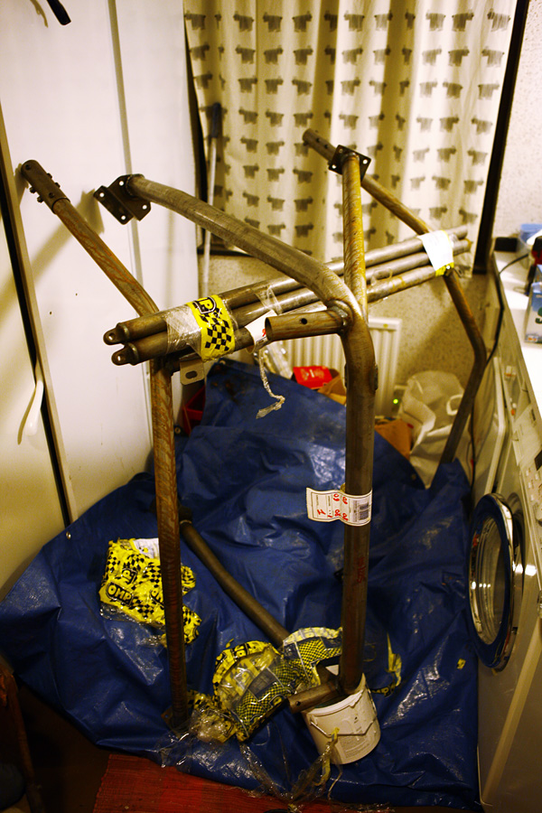

Så kom den till slut..
Just nu på tork i tvättstugan (Äntligen har jag hittat någon användning för det utrymmet :roll: ) efter en blöt eftermiddag på pickupflaket.
Första reaktionen är väl att det inte bara är Ferrari som har dåliga svetsare... Snyggare kunde det varit. Men men trots allt godkänt.
Ingen vidare monteringsbeskrivning vad jag kunnat hitta. Ska rota lite bland de tre papper plus klistermärke man fick med. Varav det viktigaste, homologeringsbeviset, inte får slarvas bort - hur jag ska klara av att hålla reda på det vette f-a-n.
Tappar man det så är det tydligen bara att beställa en ny bur. OMP skickar inte ut nya papper. :/

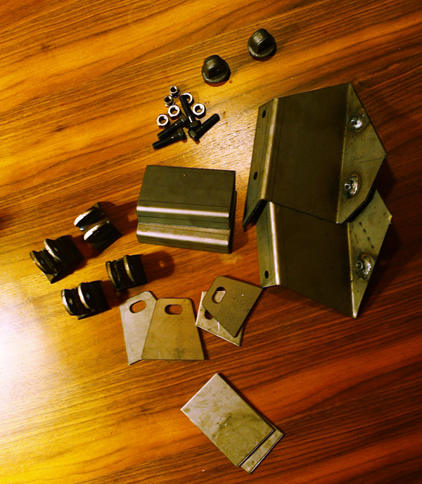

Såja, hoppas kunna göra en flukt-soft montering i helgen för att se vad som krävs. Verkar som de flesta plåtbitar är med från början. Bara sätta svetsen i dem.

skruvar och annat till pusslet.

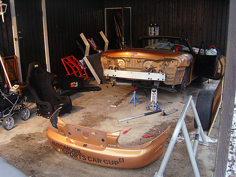

Eftersom garaget inte är byggt ännu har jag fått vänta ett tag på plusgrader. Idag kändes tillräckligt varmt för att köra igång med bilen.
Prio var att få av stötfångaren bak och skicka på fix och lack. Upptäckte då att vänsterbak fått sig en liten törn och tryckts in lite. Spelar ingen större roll men stöten är lite svår att montera bra. Men det ska rätas ut och även mäta upp så hjulupphängningen är i rätt vinklar.
Funderar på att plocka bort balken bak för att spara lite vikt. Frågan är hur mycket den räddar bilen om någon puttar på en bak?

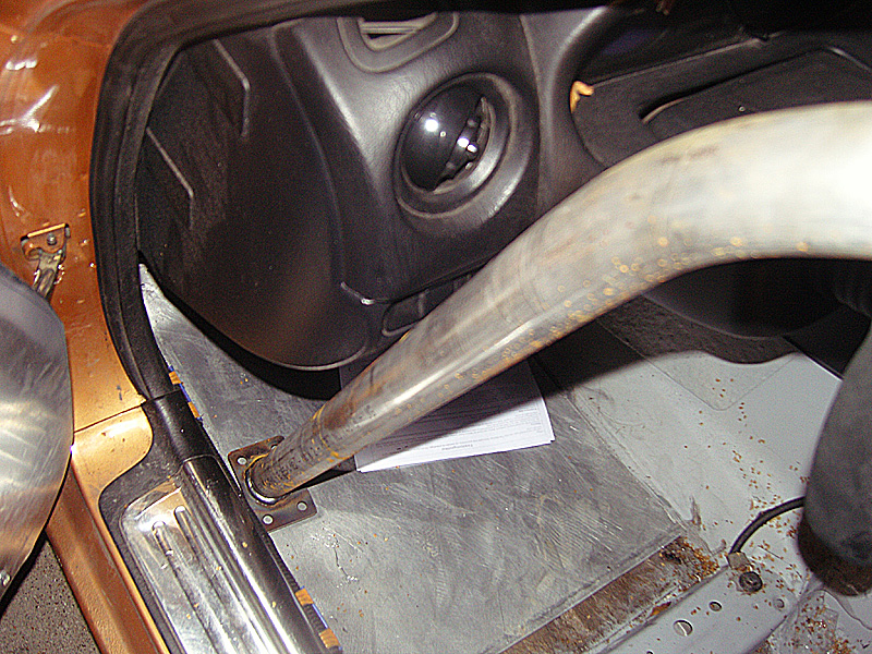

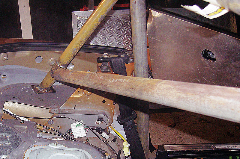

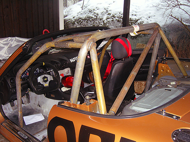

Och så har jag kastat i helburen för att se vad som behövs göras!
En orginal HT eller ST kommer inte funka på den här buren. Det ser ut som om hela buren sticker upp en eller två centimeter över framruteramen.
Behöver också skära upp instrumentbrädan på varje sida. Främre stöttorna ska ytterligare 5-10 cm längre fram.
Bakre stöttorna landar uppe på "hatthyllan" istället för nere på tornen. Och det verkar som om orginalbältet kommer att fungera.
Ska passa på att svetsa fästen och montera klart när jag kör bilen till min plåtslagare som även ska dra ur bucklan bak och fixa stöten. Och lacka den såklart. Verkar vara lite fuktigt i mitt förråd... ;)

Nice! Börjar bli "riktig" räserbil nu! 8)
Fylla stötfångaren med byggskum (väger inget) för att få lite mer styvhet/tålighet kanske skulle funka. Har för mig att jag hört att det gjorts... :think2:
Men kan du lätta bilen så mkt mer? Har för mig att du låg på gränsen utan hardtopp på Knutan. Hur mkt mer väger buren i förhållande till bågen?
Är det bak eller fram eller både och buren höjer sig över rutramen?
Last edited by Fredrik Henriksson on Sat 10 Jan 2009, 15:45, edited 1 time in total.
Med nästan tom tank hade jag blivit diskad på knutan ja!
Buren kanske väger 10 kilo mer än bågen.
Funderar på att ta bort ABS också. Då slipper jag ju det straffet och kan lätta rätt mycket mer.

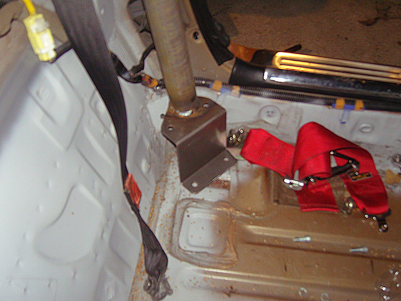

Började fundera på hur jag ska fästa bältet. Den nya buren har ju inget horisontellt tvärgående rör på snedsträvorna.
Kan man modifiera, dvs svetsa ett rör, trots att buren är FIA homologerad? Det försämrar ju inte säkerheten. Hur löser man det annars? Att fästa bältet i buren måste ju vara det säkraste alternativet?
Ev svetsa ett tvärgående i huvudbågen?
När man tittar på den tvärgående snedsträva som är där nu känns det lite som om buren är gjord för en högerstyrd bil. Den borde vara fäst i vänstra hörnet istället för högra.
