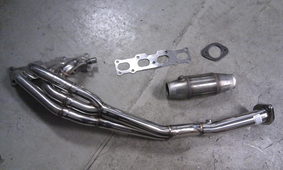

Motor:
- Bygga nytt avgassystem med Raceland grenrör och racekatt
- Nytt luftfilter med kalluftsintag

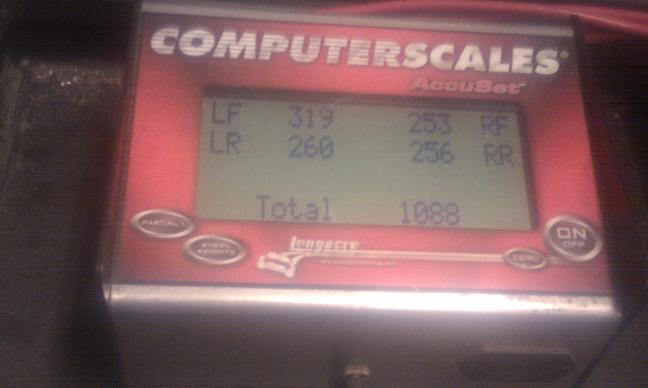

Har ju funderat en del om jag ska bygga bilen för Standard eller Modifierad.
Bilen kommer att uppfylla alla krav för Standard men det hänger på vikten, vill ju inte behöva vikta upp den alltför mycket. Men samtidigt är det otroligt svårt att nå bra resultat i Modifierad, behöver isf modifiera bilen betydligt mer = pengar.

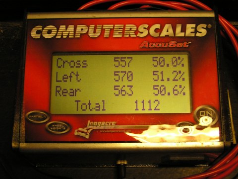

Så jag började med att väga bilen med detta resultat:
1088 kg inkl en styck Thomas och ca 10 l bensin, dvs spot on för Modifierad.
Att lasta upp bilen med 60 kg bly för att köra Standard känns ju inte så kul, göra bilen tyngre för att köra långsammare...
Så det får nog bli Modifierad i alla fall.
Och jag har funderat en del på detta under helgen, ska ju troligen bara köra SSM så resultatet spelar ju egentligen inte så stor roll. Får köra för skoj skull och får hoppas man hittar någon rolig fight. Det finns ju alltid någon man kan försöka hinna ikapp. Får kanske försöka bråka lite med Hammarsjö, vi bör ju ha ganska lika förutsättningar.
By the way, kolla på hjulvikterna på bilden ovan.
Så illa kan det vara om man bara har ställt in bilen efter höjd...
Till våren kommer detta se betydligt bättre ut.

Kul att du kommer o kör med oss, lyx med våg, jag höftar
Re: Thomas Pihl - MX-5 1.8 -99 Roadsport C
Samma våg, annan Miata
Det var inget lätt batteri vid detta tillfälle om jag säger så...
Det var lite mycket bensin i tanken, men så mycket jämnare kan man inte sikta på.Det var inget lätt batteri vid detta tillfälle om jag säger så...

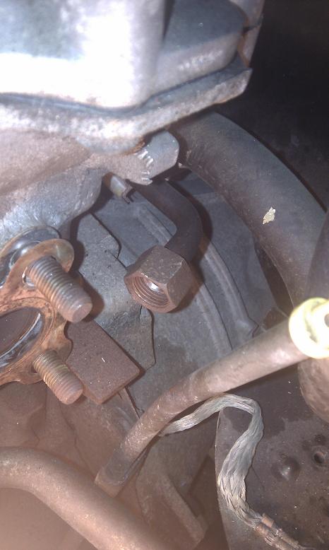

Kändes dock inget när jag slet i generatorn innan avställning men idag trillade skruven isär så fort jag pillade på den.
- Bankande ljudet under bil vid framför allt inbromsning visade sig vara en lös camberskruv, precis som befarat.
- Båda inre hjulhus fram har skavts sönder. Har inte hört detta men hål är det.
Har hittat orsakerna till ett antal ljud mm som jag undrade över:
- Det knackande ljudet under huven visade sig vara justerbulten till generatorn som var av.

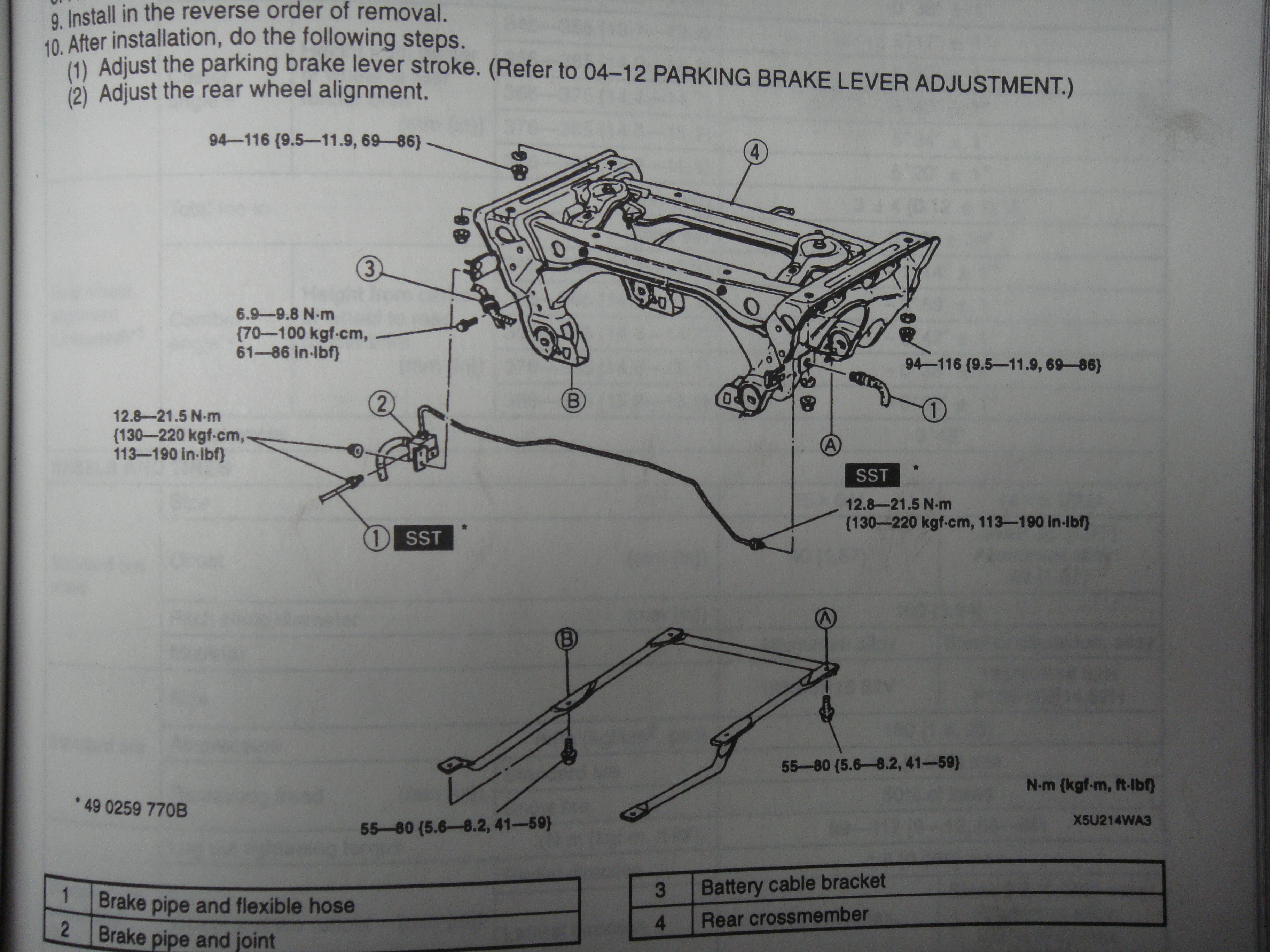

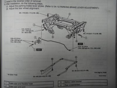

Lyckades tyvärr dra av en skruv som håller det bakre tvärgående staget (typ under diffen), muttern sitter kvar på ovansidan.
Någon som vet om denna mutter är svetsad eller bara fastrostad?
Eller kanske någon som vet var man kan hitta en sprängskiss på NB?
Om den är svetsad får det bli att borra ur resterna av skruven och använda längre skruv + mutter.
Igår kväll rök avgassystemet så nu finns det ingen återvändo, måste bygga nytt.
Är det stagen i botten på bilden du menar? De bultarna drar i svetsade muttrar. Prova en grispitt.
Japp, vid A.
Har dragit av ett antal grispittar oxå, trots värme, så det ger jag mig inte på. Går den av så sitter det helt plötsligt en bit härdat stål i mitten, jobbigt att borra ur...
Tack för bilden!
Tack för bilden!

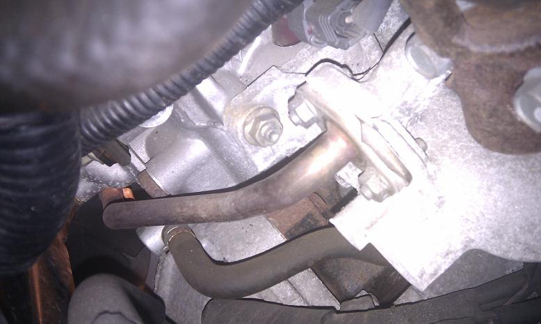

Pga ryggont och vinterkräksjuka har jag inte varit i garaget på över en månad, inte bra alls med tanke på tidsplanen...
Men i tisdags lyckades jag ta mig dit och forsatte försöka få bort grenröret.
Det sitter ett stag mellan nedre del av grenrör och sprängkåpa/växellåda som verkar väldigt ovilligt till att lossa.
Någon som har några bra tips?
Skruv+mutter vid grenrör är sönderrostade, går ej att lossa.
Skruvar vid sprängkåpan sitter som berget, vill inte dra av dessa.
Har försökt med gasolbrännare men av någon anledning förvandlas denna till en mindre eldkastare under bilen...
Har försökt kapa fästet med vinkelslip men kommer inte tillräckligt långt in.
Har även försökt med tigersåg men den är väldigt otymplig under bilen och sågar väääääldigt långsamt.
Mitt nästa drag är att skaffa en större kapskiva och se om den kan kapa fästet.
Har ni andra lossat skruvarna till sprängkåpan?
Tanken är att bygga nytt system med delar på bilden nedan samt lite rör och en ljuddämpare.

Jag körde kombimation med gasbrännare också + frysverkande rostlösare (http://www.biltema.se/sv/Bilvard/Ovrigt ... are-36333/) i samband med när jag skulle byta topplockspacking. Bra spray, räddad av den några gånger och har den alltid hemma nu. Till slut så lossnade bulten efter några omgångar, jäkla konstruktion för övrigt, hade jag haft möjligheter att svetsa så hade jag modifierad fästet så att det blivit lättare att lossa i framtiden men fick nu bli mycket kopparpasta på gängorna istället.
Jarmo Forselius
Jag har den sprayen men kan inte påstå att den "rocked my world" som min fru brukar säga...jafo wrote:Jag körde kombimation med gasbrännare också + frysverkande rostlösare (http://www.biltema.se/sv/Bilvard/Ovrigt ... are-36333/) i samband med när jag skulle byta topplockspacking. Bra spray, räddad av den några gånger och har den alltid hemma nu.
Men igår hade jag en bättre mekkväll och lyckades få bort fästet mha vinkelslipen, ska ju ändå inte använda det till nya grenröret. Får se om jag även kommer lossa bultarna för att ta bort stumpen som blev kvar, lättare att komma åt nu.
