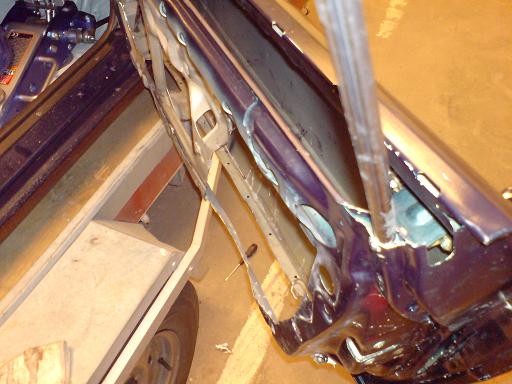

Jag tänkte göra en ram-profil av 12 mm stålrör för plast-rutorna och skullle vilja bocka röret i linje med rutprofilen.
Att bocka stålrör någon som vet hur man göra så det inte blir platt, funderade på att fylla med sand och använda en rörbock till koppar rör, tror ni det funkar ?

Har läst att sand funkar bra när man böjer rör. Lite veck blir det men ska man inte ha rören i bur/båge så funkar det bra. Körde u-profil runt mina rutor men nästa gång skippar jag nog ram och stadgar med tunna stag.

Det är OK - jag förstår hur du gjorde, tänkte följa Fredriks variant med att driva in rutorna. Skall nog gå att bocka med vanlig rörbockare för vatten-rör. Värmer lite innan

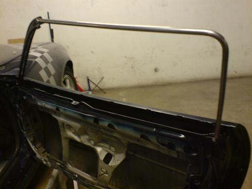

Pysslat lite med rören, blev hyffsat. En sida veck sig lite men funkar, lackar ner dem svarta så syns det inte.
12mm rör passade kanon, fanns ett litet 'fack' man kunde köra ner röret och fick en bra fäst bild. Nu återstår lite papp-mall och klippa gamla gummilister att fixa till. Goda förhoppningar att få det tätt och hållbart. Men uj vad allt tar tid...

Lite motivation smög sig på och jag gjorde rutorna nästa klara. Lätt och fint 8)
2 mm hel ruta, lite fladdrigt men skall nog fungera Nästa någn köper jag nog 3 mm :shock: .
400:- får båda får anses vara OK :)
Fick det tätt och rutan smiter bra upp mot HT

Funkar inte på min dock då rutramen framtill är i glasfiber och behöver support från rutan istället (3mm är stabil men böjlig).
