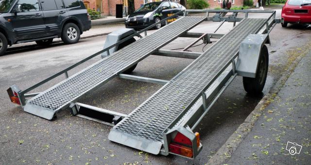

Snyggt släp!:)
Snyggt släp!:)

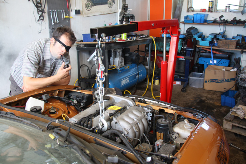

Idag kom det nya pusselbitar från Orion Racing.

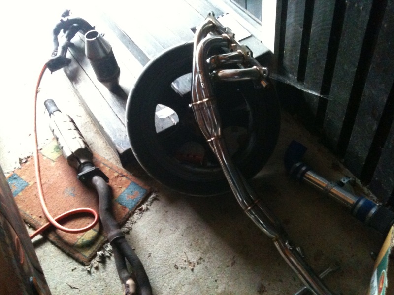

När jag ändå börjar riva inser jag att det är läge att fixa avgassystemet också med racekat. Någon som vet var man kan köpa flänsar? Skönt att kunna skruva ihop och isär.
Fälgarna är på en bananbåt från USA. Hoppas de hinner komma innan SSM. Annars får jag väl åka med nödhjulen.
V-bandklämmor är väl det bästa (tar inte stor plats och håller tätt).Per Hammarsjö wrote:Någon som vet var man kan köpa flänsar? Skönt att kunna skruva ihop och isär.
En liten bit flex mellan grenrör och kat skule inte skada det heller (det är ju stumt till toppen ganska långt annars).
tex:
http://www.turbobandit.com/shop/?artnr=120
http://www.maxxtuning.se/index.php?id=50&sub=903
http://www.jnpp.se/?19,2-5-v-band-kit-(rf)
http://www.fastmek.se/avgas.html
De är inte billiga naturligtvis

Jag vill också ha en kompressor och en motorlift... och en pirat som hjälper mig i garaget ibland.
Piraten är grym! Svåger, piprökare och ett jävligt välsmort ölsinne. Dessutom mycket erfarenhet av att assistera mig vid diverse hardcore meck.

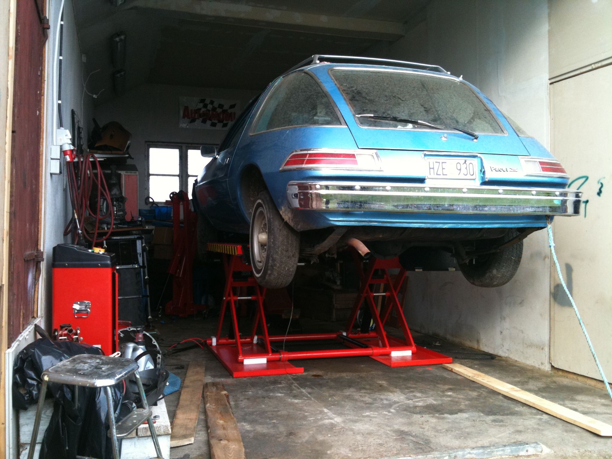

Torkel; Jag har köpt en saxlyft till garaget också! Det är mumma det!

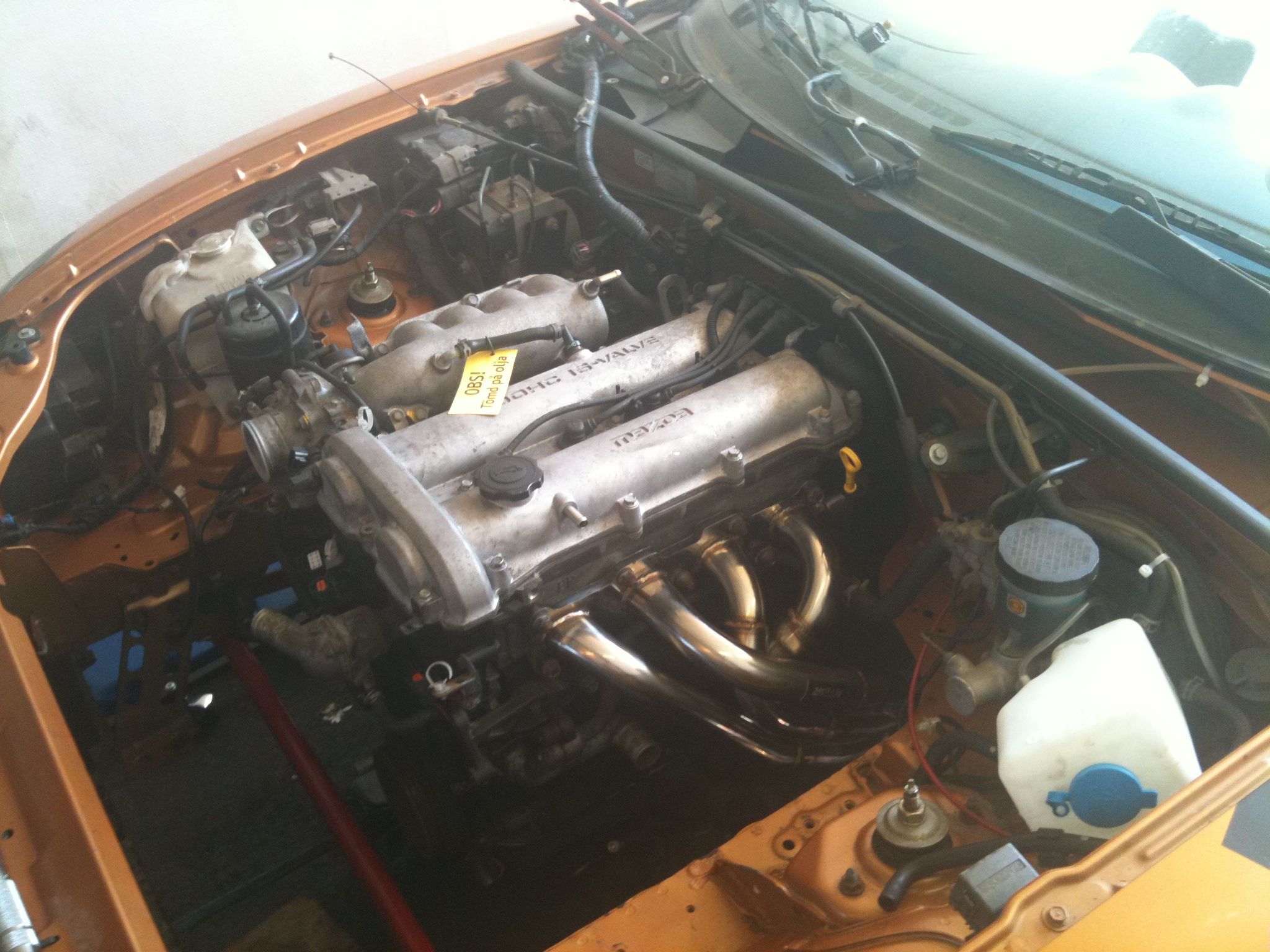

Extraktorgrenrör är KONST!!! Så jäkla snyggt. Jag skulle kunna köpa ett att ha på väggen hemma.
NB ser ut att ha lika mycket luft i motorrummet som en gammal 240
