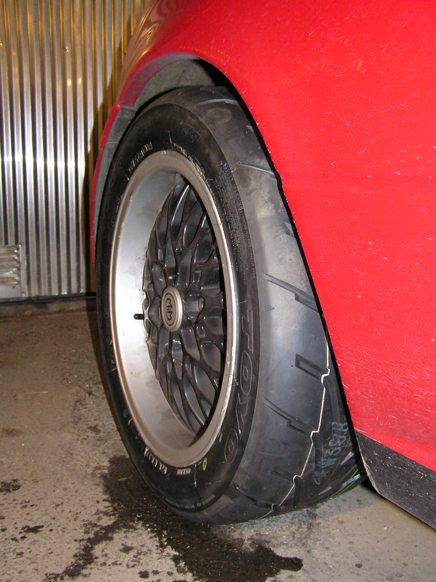

När jag ändå fixade nya vinterdcäk fick däcksgubben även sätta på mina nya R-däck (Toyo R888) på de begagnade fälgarna jag köpt av Crazy-Ivan. Ska bli intressant att se hur R888 med lite bredare stans beter sig på bana nästa säsong.
(855.26 KiB) Downloaded 19 times
(816.4 KiB) Downloaded 28 times
Ser ut som 7,5:or :?: Perfekt isåfall :D Tror att det är optimalt till 205:or. Har själv provat med 8" och det blir nästan "för" bra, väldigt stadiga sidor får man och det blir känsligt med inställningarna. Har ju faktiskt 7,5:or ligger, man kanske skulle... :?
Lustiga gubbar de kom in i 7,5 :? Inte mitt fel eller mening.

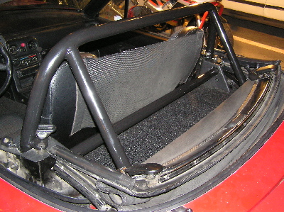

Målningen av bågen blev sådär men eftersom det är en söndagsracer ska allt inte vara tipp-topp.
Nymålade bågen på plats.jpg (118.88 KiB) Viewed 14195 times

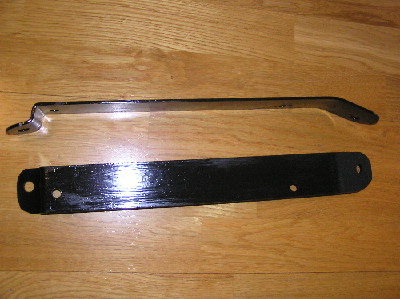

Sådär nu var nytt stolsunderede klart så att jag sitter lite mer i mitten av bilen. Tog mig till och med i kragen och målade dem (inte så snyggt men ska väl hindra rost i allafall...).

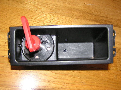

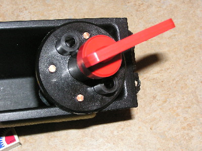

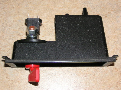

Nu är monteringen av den gigantiska huvudbrytaren löst. Eftersom huvudbrytare byggde mycket både utåt och inåt och jag ville ha kvar stereon blev lösningen att modifiera prylfacket under stereon. Målet var att få plats med stora rund huvudbrytaren i det något mindre fyrkantiga facket
Stor brytare i litet fack.JPG (55.93 KiB) Viewed 14130 times
Om det är någon annan med en NA som har samma problem är här en kort steg för steg instruktion för hur jag gjort:
1) Första steget var att montera bort mittkonsolen så att jag kunde få bort prylfacket. Det som behövde göras är att lossa armstöds-plastkåpan och därefter själva mittkonsolen. Det visade sig ganska enkelt med hjälp av denna instruktion (tack Peter S för länken): http://www.miata.net/garage/DashRmv_89_93.pdf
2) När mittkonsolen var loss var det enkelt att få bort prylfacket som sitter med några skruvar ”bakifrån”.
3) Med hjälp av såg och kniv togs så mycket plast bort så att huvudbrytaren stack ut lagom mycket ur öppningen på prylfacket
Lagom utsågning i facket.JPG (59.43 KiB) Viewed 14131 times

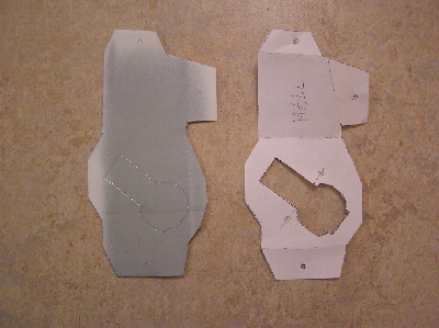

4) En Barbapapa-liknande pappbit klipptes ut som mall och sedan klipptes en identisk ut i 1 mm plåt
5) Plåtbiten bockades till, några fästhål borrades och det borrades även ut hål för själva huvudbrytaren (vinkeln på huvudbrytaren är viktigt att tänka på så att vajern som ska kopplas i vredet fungerar bra).
Tillbockad plåt.JPG (40.8 KiB) Viewed 14131 times
6) Plåt provmonterades och när det passade ihop plockades den isär och målades svart
7) Sedan var det bara att montera ihop prylfack, plåt och huvudbrytare
Målat, monterat och klart.JPG (56.28 KiB) Viewed 14130 times
Nu återstår "bara" att få till kablarna till huvudbrytare och sedan kan prylfacket monteras tillbaka i mittkonsolen.

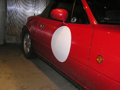

Häromdagen kom paket med de magnetiska nummercirklarna jag beställt:
Undrar om det verkligen kommer att sitta kvar när man kör för fullt (om ni ser en nummercirkel ligga på banan under MX-5 Cup tävlingarna kan ni väl vara schysta och och stanna och plocka upp den :wink: )

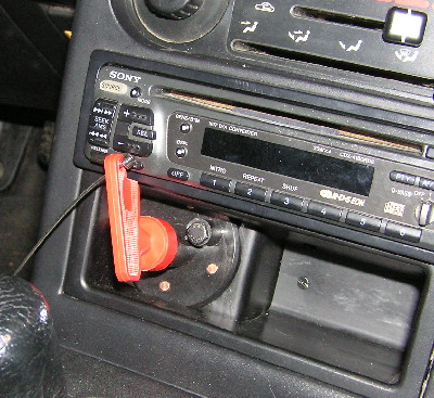

Nu har jag lyckats få huvudströmbrytare på plats i bilen med kablage inkopplat som bryter all ström i hela bilen. Den FIA-brytare jag köpte har 1 huvudkontakt och 2 hjälpkontakter. Huvudkontakt ska bryta kontakten mellan batteri och motor, en av hjälpkontakterna ska bryta kontakten mellan tändlås och tändspole och den sista hjälpkontakten (som stänger då de andra öppnar) är till för att bränna upp kvarvarande energi i motorn via ett motstånd.

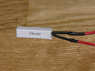

Jag började med att löda fast kablar på motståndet:
Motstånd med pålödda kablar.JPG (53.25 KiB) Viewed 14012 times

Nästa steg blev att klippa kabeln mellan tändlåset och tändspole. Med hjälp av Haynes manualen identifierade jag att det var den blå kabeln ut från kontakten på tändlåset (gäller för en europeisk 91:a iallafall). För att komma åt att klippa och skarva kabel vid tändlåset är det lämpligt att plocka ur stolen på förarsidan, skruva loss plastkåpan under ratten och sedan lägga sig på rygg med huvudet på pedalerna. När det blå kabeln var klipp skarvades den och respektive ände anslöts till den andra hjälpkontaktorn (som är ”normally closed”).

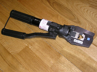

Efter detta var det dags att kapa batterikabeln. Då denna kabel är ganska grov (20-21 mm2) är det lämpligt att innan man börjar ser till att man har tillgång till kabelskor, kabel, en vass tång och pressverktyg i rätt dimension. Jag har tur och kunde låna verktyg från jobbet (som även hade lite kabelskor och 25 mm2 kabel):
Pressverktyg för kabelskor.JPG (61.66 KiB) Viewed 14007 times

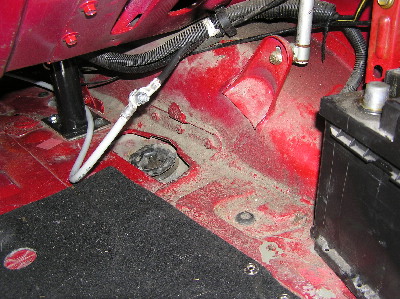

Min lösning blev att klippa batterikabeln i bagageutrymmet ca 40 cm från pluspolen på batteriet.
Efter att ha pressat på kabelskor skarvades den med en kabel som drogs till ena huvudkontakten på huvudbrytaren i mittkonsolen
batterikabel skarvad i bagaget.JPG (76.95 KiB) Viewed 14009 times

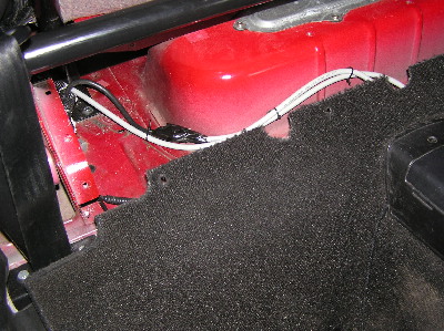

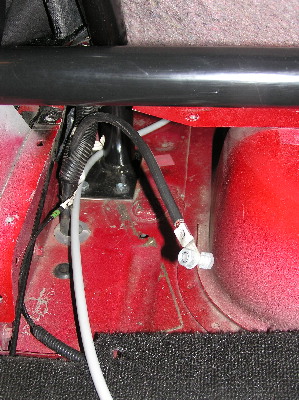

Andra ändan på den kapade kabeln drogs fram så att skarven kunde göras inifrån kupén (efter att mattor och hatthylleplåten tagits bort)
kabel till motorn bakom passagerarstolen.JPG (70.98 KiB) Viewed 14011 times
När kabeln som går till motorrummet (via underredet) skarvats ihop och anslutits till den andra huvudkontakten på huvudbrytaren så fästes kablarna med buntband.
Skarvade kablar fästa med buntband.JPG (69.74 KiB) Viewed 14008 times
För att inte få synliga kablar drogs de genom armstödet till mittkonsolen (där finns en kabelkanal på varje sida i armstödet som är som gjort för 25 mm2 kabel).
Sedan av allt byglade jag en kabel från den stora huvudkontaktorn (där kabeln som går till motorrummet anslutits) till hjälpkontaktorn (som är ”normally open”) som gick vidare till motståndet.
Sist av allt monterades huvudströmbrytare och stereo med lite svordomar (25 mm2 kablar är riktigt styva och ville inte riktigt göra som jag tänkte alla gånger) på plats i mittkonsolen igen:

Nu återstår bara ett problem innan allt är klart:
Den huvudströmbrytare jag köpte är, förutom att den är otympligt stor, riktigt trög att vrida om. Det innebär att den utvändiga vajern behöver en ordentlig kraft för att kunna vrida om brytaren. Jag hade inte en tanke på det när jag monterade vajerhandtaget mellan vindruta och motorhuv:
Vajerhandtag vid vindrutan.JPG (41.68 KiB) Viewed 14009 times
Jag fokuserade bara på att få en diskret lösning där handtaget inte tog i vindrutetorkarmekaniken. Resultatet blev en ordentlig böj på vajern vilket nu ställer till det nu när det behövs mycket kraft för att kunna vrida om huvudbrytaren. Så det får bli ännu en sväng till garaget för att få bilen helt redo för vagnsbok.

Re: Andreas Karlsson MX-5 1,6 -91 - Söndagsracer
Hej Andreas,
Pga en tråd på Miata.net så snubblade jag in på magnetiska nummercirklar.
Låter detta som rimligt pris (undrar vad 3Kg kostar att skicka från UK)
http://www.magnetic-paper.com/shop.asp?ID=12 £18 för 620x1000mm (går man ner till 310mm får man sex cirklar)
http://www.dickblick.com/products/flexi ... tic-sheet/ $3 för 12x12"
Men 12"/310mm är kanske lite små cirklar, dessutom är huven inte magnetisk :P
Niklas Falk wrote:Hej Andreas,
Låter intressant. Kanske blir att handla där när de jag köpt på demon-tweaks har blåst bort :wink:
