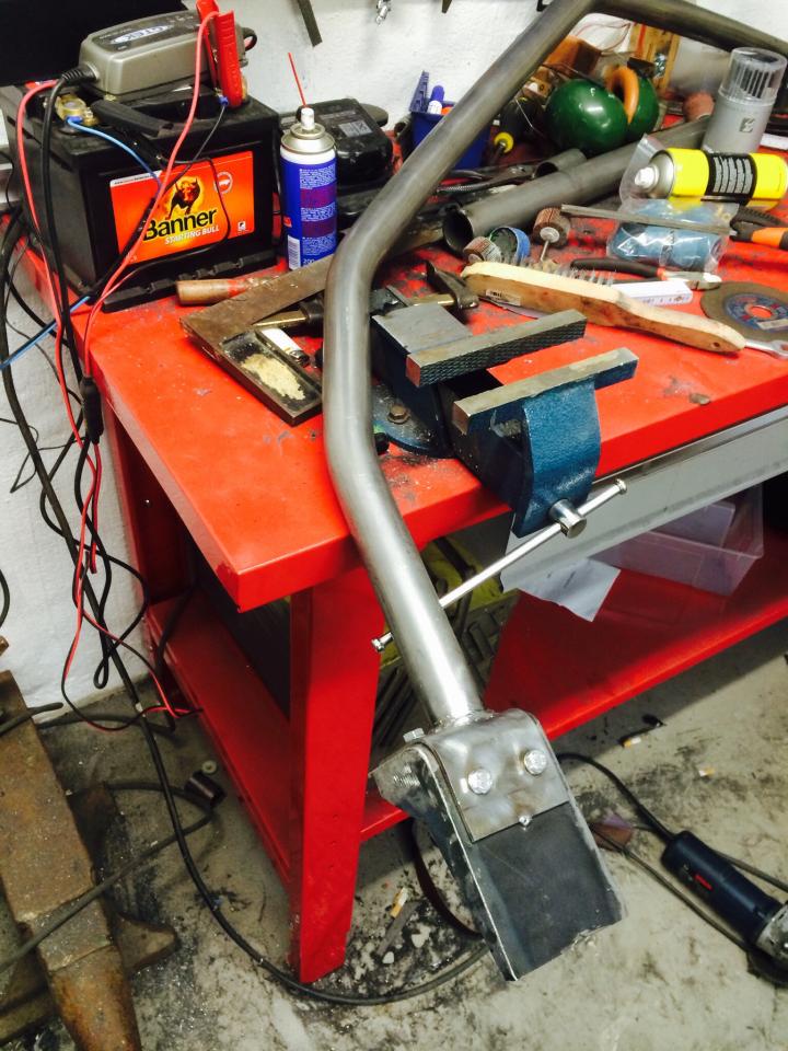

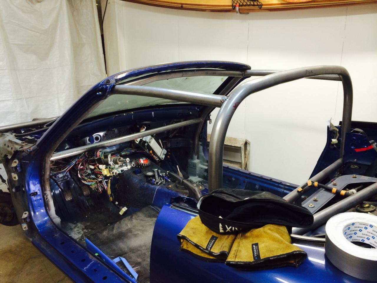

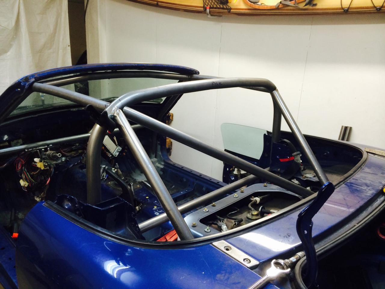

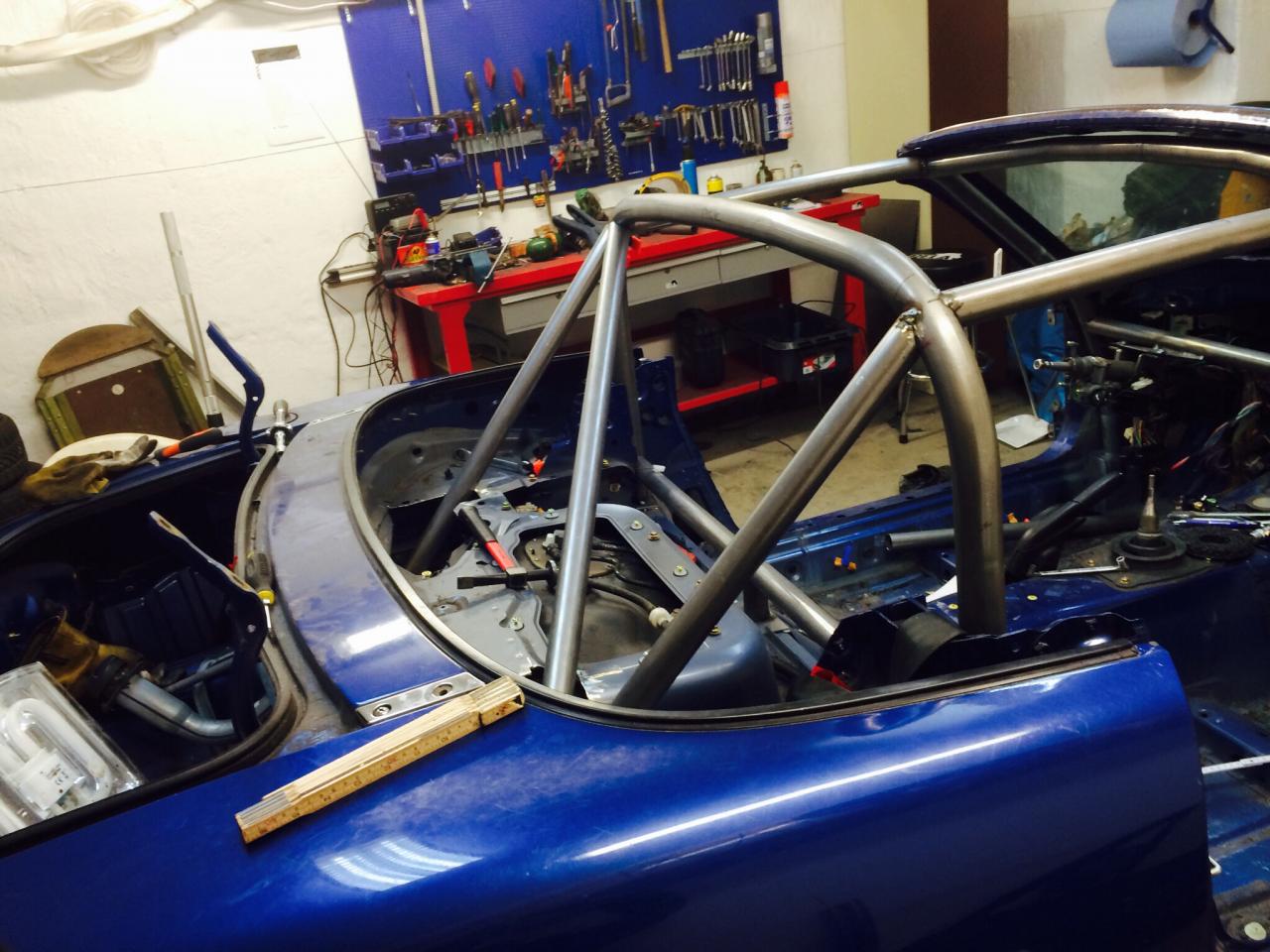

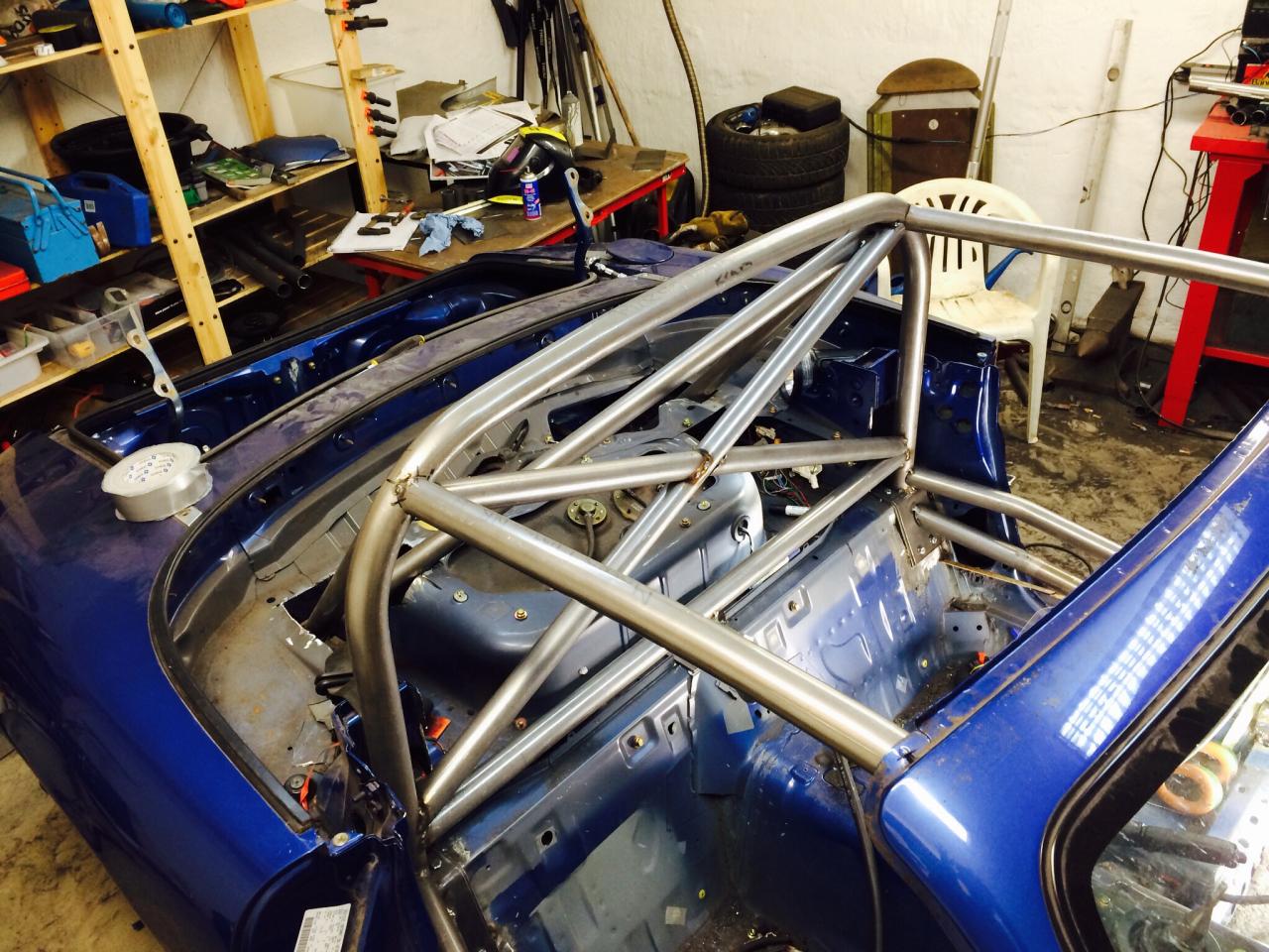

Som synes av bilderna rullar jobbet på med burbygget, igår lördag så fick jag tillslut dit de tvärgående strävorna som håller samman de båda stagen som går i längsled över dörrarna, har nu tagit ganska många bilder och i övrigt försökt att dokumentera jobbet så gott det går, tror att man kanske senare skall sätta sig att göra en komplett dokument över hur man bygger en bur till en Miata, skulle själv vilja haft en sådan innan jag började.
Nästa vecka så skall arbetet med bakåtsträvorna påbörjas, detta jobb vågar jag inte påbörja innan min besiktnings man varit ute, han kommer nästa vecka, det har visat sig att sätta dom tvärgående mot huvudbågen inte alls är så lätt som på en NA då tanken inte sitter på samma sätt, så här blir till hitta en kompromiss mellan verklighet och reglemente.

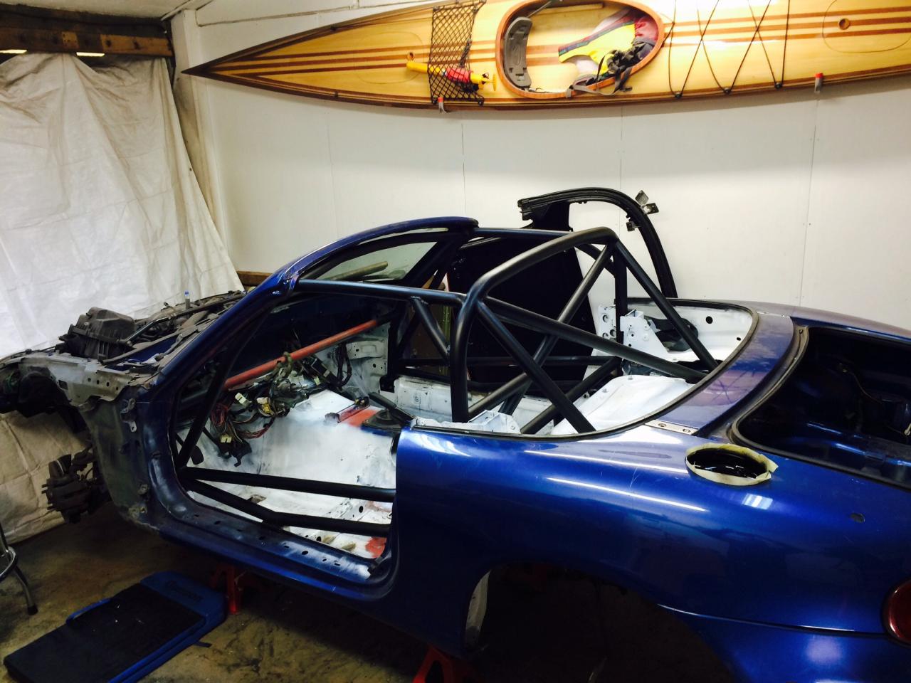

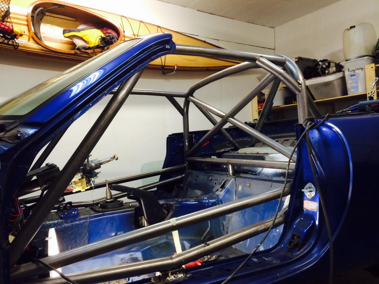

Ännu en fredags kväll i Bunkern :banana:

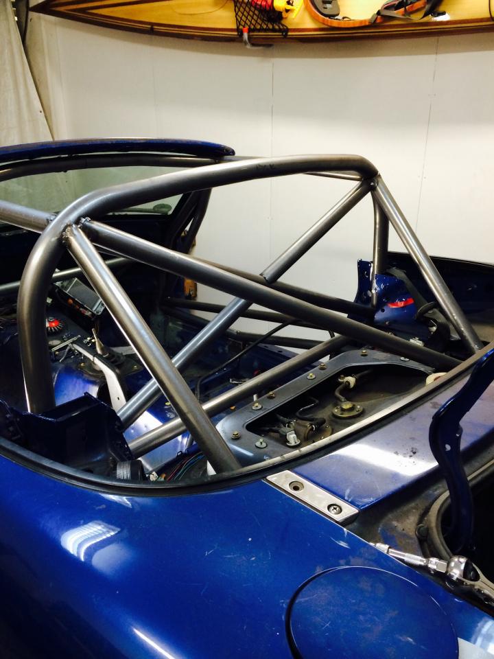

Ikväll var en bra kväll, fick dit bägge de bakre stagen och även diagonalen mellan bågen och högra bakre fästet.
Detta visade sig vara svårare än jag trodde då det är väldigt tajt att få dit tvär strävan på en NB jämfört med en NA, tanken skiljer en hel del.
Beställde coilovers idag, inte roligt för plånboken :bang2: :bang2:
Lite bilder:

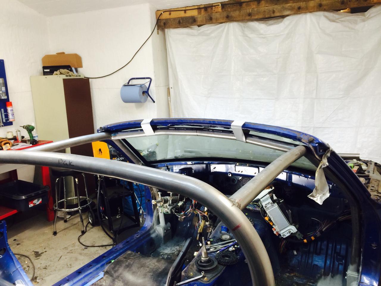

Nu är det snart jul och det ger en massa tid och möjlighet att få jobba heldagar med miatan, nu börjar burbygget gå mot sitt slut och det skall bli jäkligt skoj att få börja att montera lite kul grejor, sitter just nu och väntar på en laddning med grejor från flyinmiata och en från 949.
Lägger några bilder nedan.
Kommentera gärna !!!!

Bra kämpat Thomas!
Ser bra ut. :up:
Du kan ju ta och fixa den gröna till vänster också nu när du ändå är igång...?
Efter nyår ska jag försöka komma igång, men det blir inga heldagar, bara onsdagskvällar.

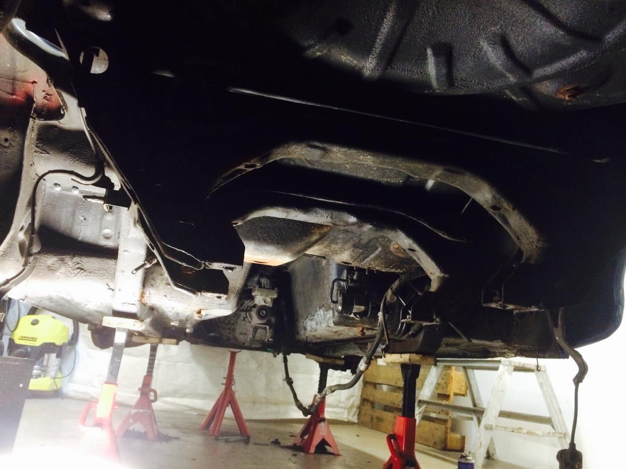

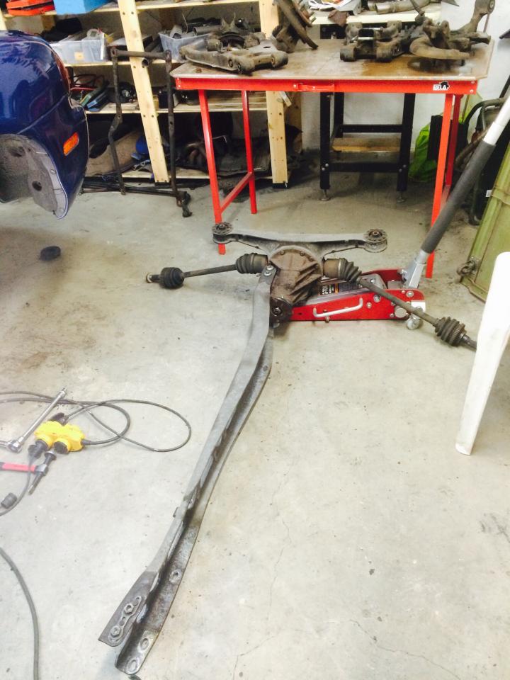

Nu går jag och väntar på stolen, hade den varit på plats så hade jag sluppit att se underredet befriat från underedsmassa och hela bakvagnen demonterad, fan också :D :( :?
Behöver lite hjälp, nu när diffen är demonterad så skall jag byta bussningarna och byta oljan men är det något annat man passar på att göra med diffen när man har den vid sidan om bilen ???
Visst är det otroligt när man skruvar ner en bil, jag tänker på hur sinnessjukt hårt vissa bultar sitter, tyvärr så gick en jobbig bult av, en av dom som sitter i balken mellan växellåda och diff, halva sitter kvar i diffen, blir inte kul att få loss.
Hur gör ni med bromsarna ?? Skall man passa på att renovera oken när man ändå är igång, finns det någon rep satts att köpa ??

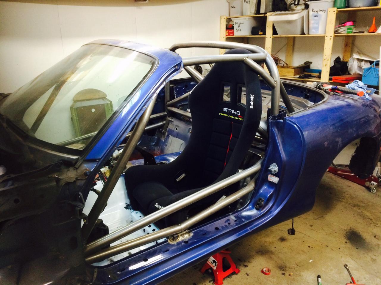

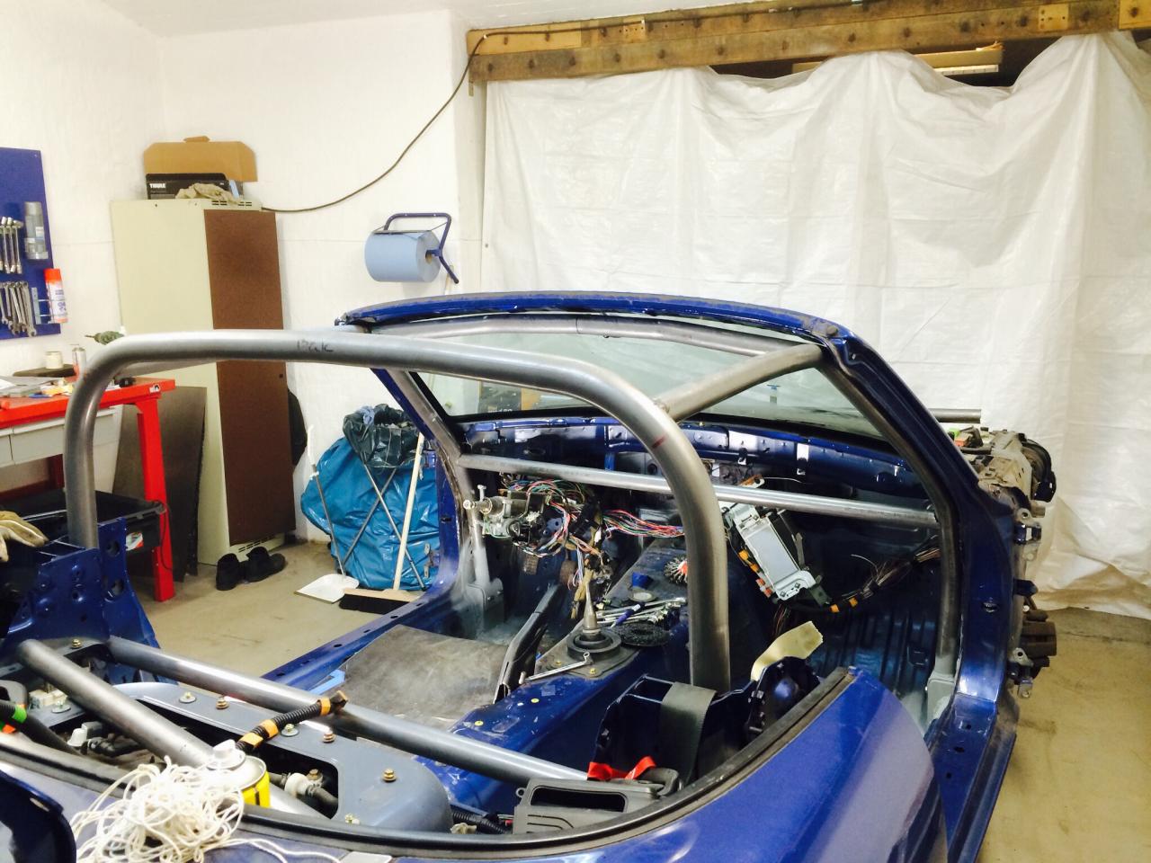

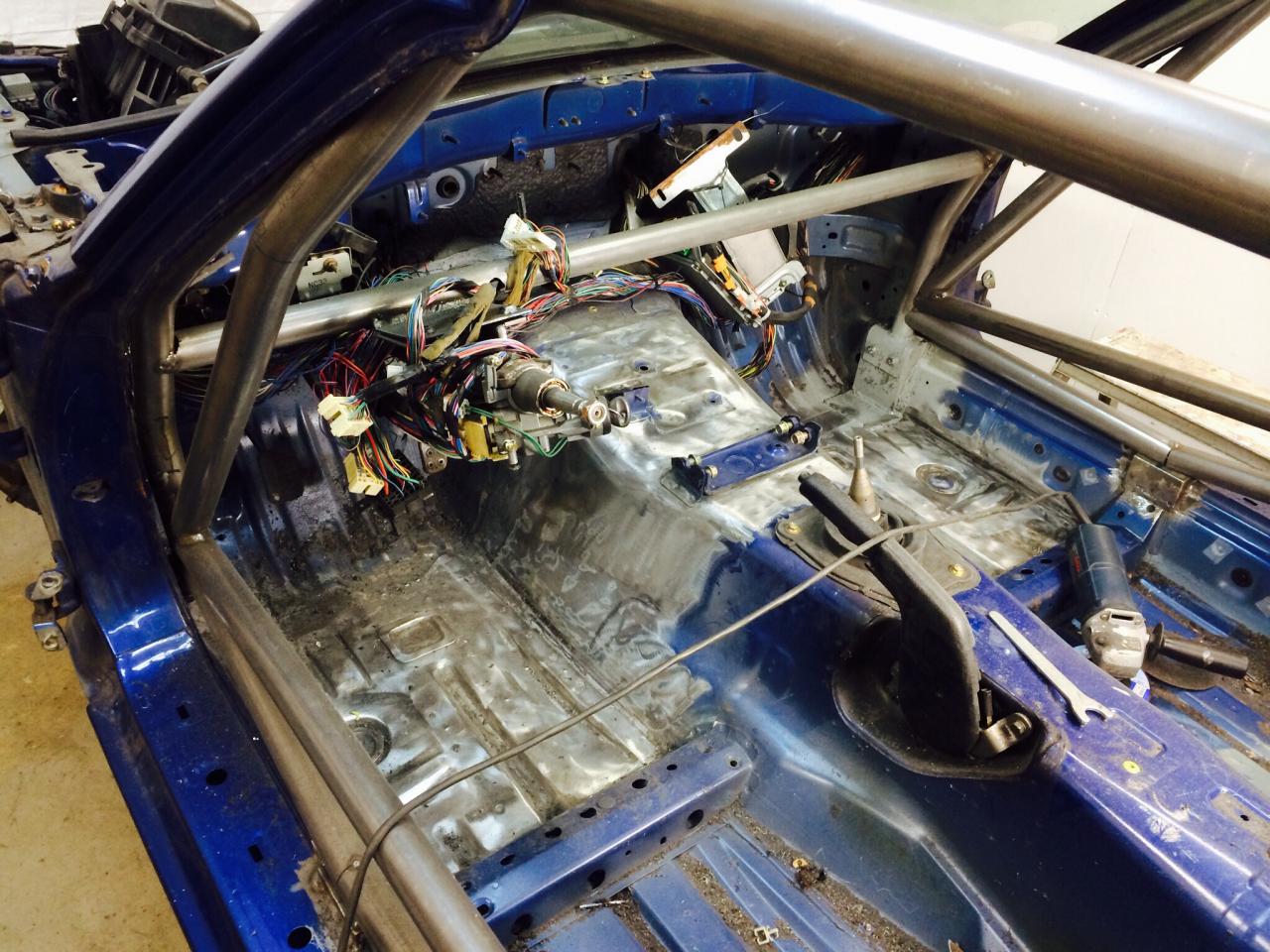

Så då var det väl dags igen för lite uppdatering,, vet inte hur intressant det är men kul att använda forumet som lite av en loggbok för egen del om inte annat.

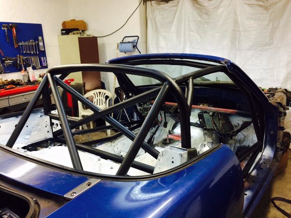

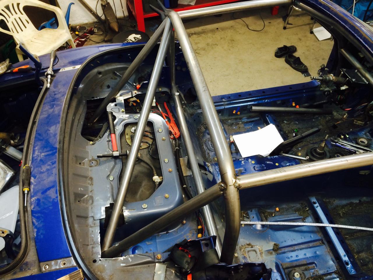

Idag blev buren tillslut helt färdig, med jobbet med att anpassa stolen och bältes infästningar så är den spontana känslan " Alldrig mer", svårt att ta in hur många timmar det ligger bakom men samtidigt väldigt skönt att vara färdig så långt.
Det som även är gjort är att underredet rensat från underedsmassa och målat, diffen är nere och bussningarna är bytta, fick även slipat och målat den bakre subframen.
Nästa steg blir att ta ur motorn mest för att komma åt all rost som finns i balkarna fram.

När man väl fått till Ratt/Stol/bälten (även om buren redan är gjord) så vill man inte gärna göra om det. Hoppas bara att det fungerar för dig i längden så du inte känner behov av att ändra efter en racehelg.

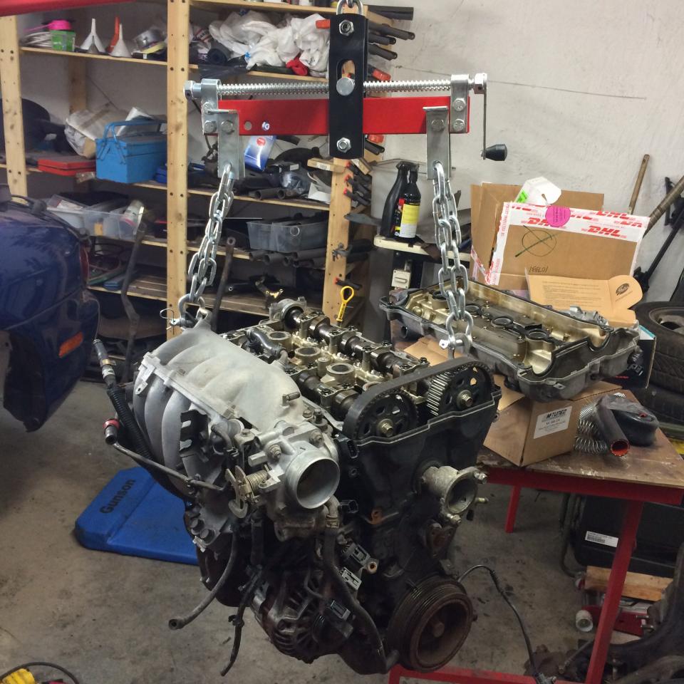

En liten fråga, skall ta ur motorn i helgen, går det att få ur motorn med växellådan kvar eller tar man isär innan ???
Thomas Sörquist
Re: Thomas Sörquist NB 99,a 1,8
tstevg wrote:En liten fråga, skall ta ur motorn i helgen, går det att få ur motorn med växellådan kvar eller tar man isär innan ???
Det finns de som föredrar att ta ut dem tillsammans, men jag har lite trångt framför bilen så lag låter växellådan sitta kvar (slipper tömma växellådan på olja, slipper lossa PPF och kardan, slipper skaffa sån där tilt till lyften). Däremot blir det lite pilligt att passa ihop dem på plats, motorfästena sätter jag dit sist.
Jag brukar lyfta upp motor+växellåda och lägga en bit 2x4" mellan växellåda och tvärröret (som finns på NB1) för att få lite vinkel att leka med (kunna få ut motorn över balken etc).
Häng ner krängaren och plocka ur kylaren så är det rätt gott om plats att joxa runt (jag brukar stå i motorrummet och skruva)

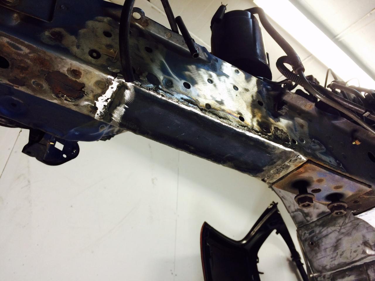

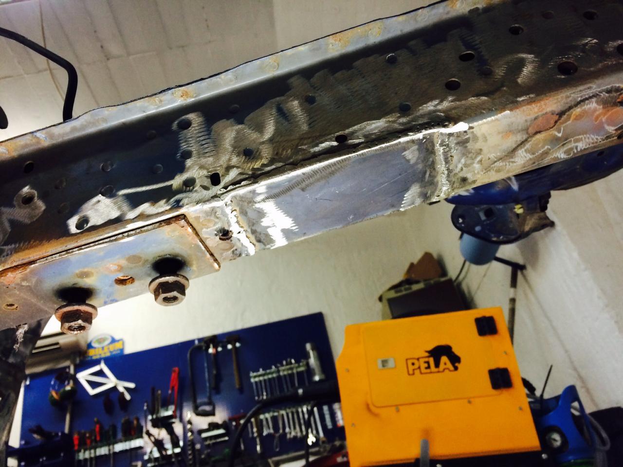

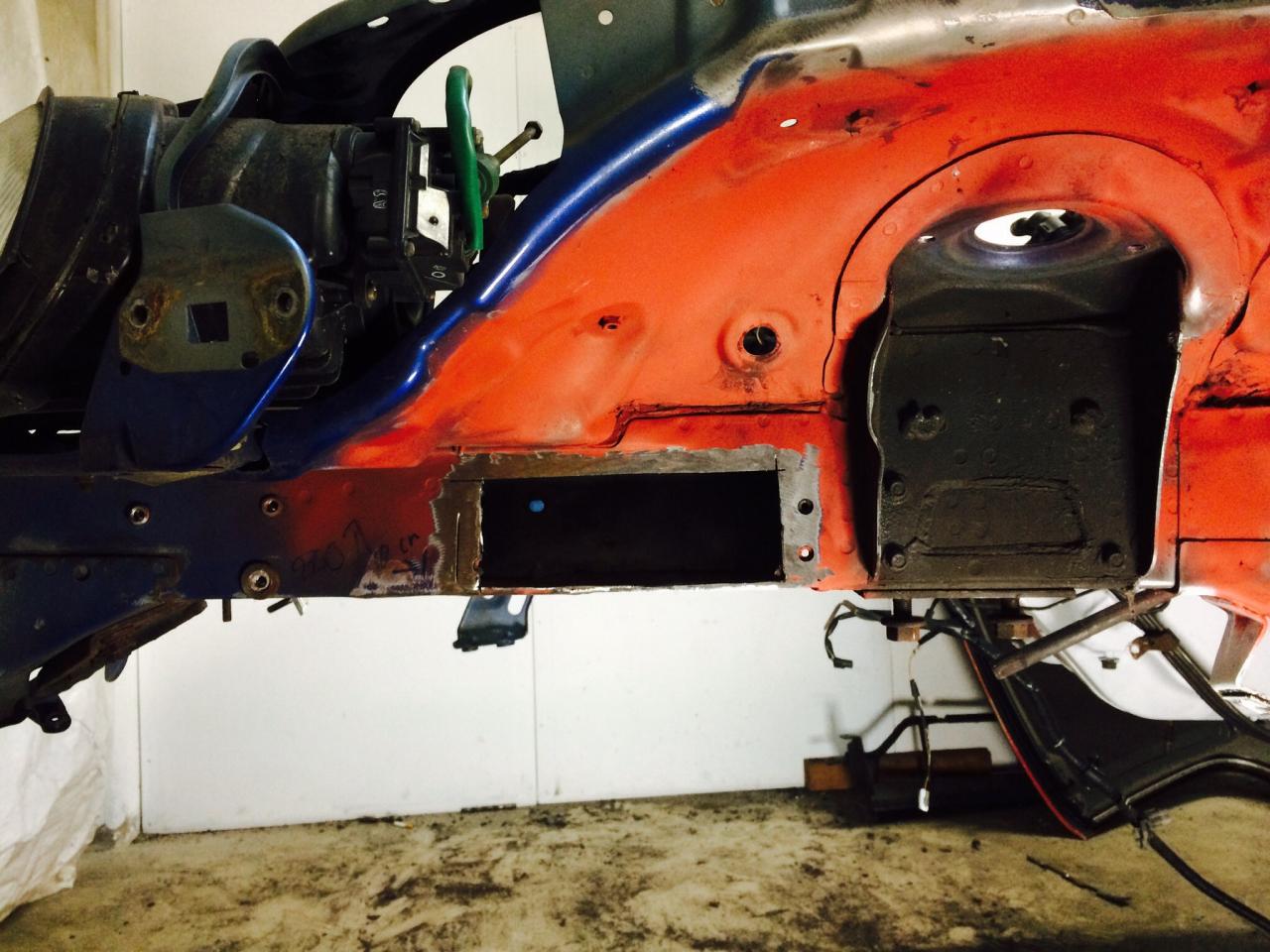

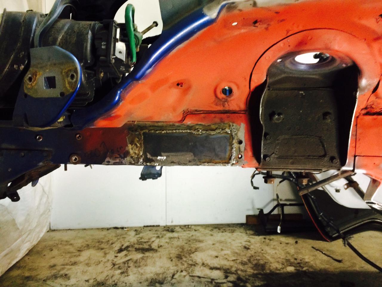

Idag blev det till att laga rost i balkarna norr om fästpunkterna till subframen.
Oj va rostiga dessa balkar var, infästningen till kränkaren fram var lika ett knäckebröd.

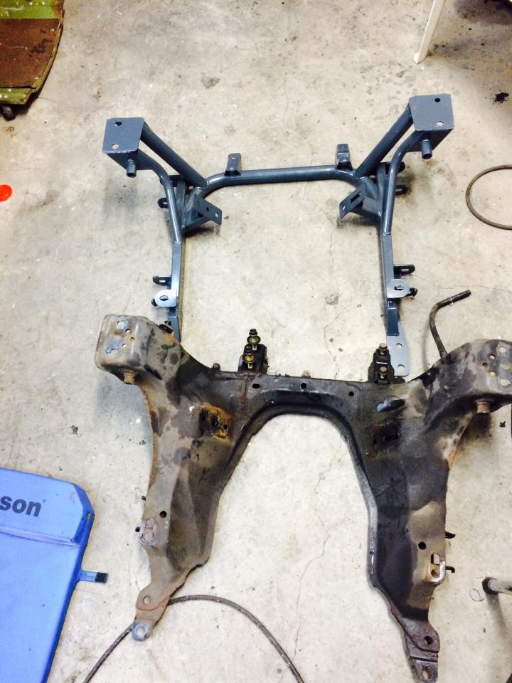

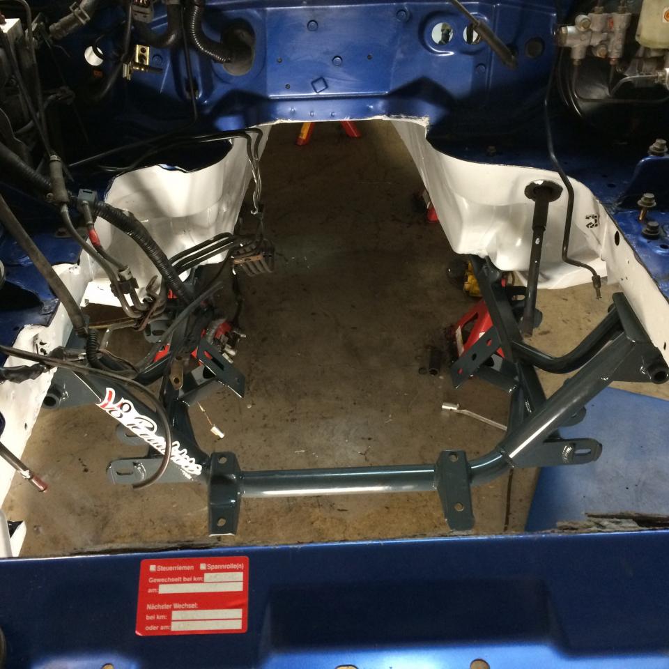

Skickar även med en bild på min nya subframen

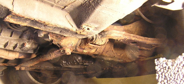

När ska du sluta gå igenom detaljer, det blir ju petigare och petigare fixar (men måste kännas bra att veta hur bra det är gjort)?
Annars kan det ju se ut så här innan man börjar också...
:bang2:
Är det min bil du smygfotat?? :think2:

Vart hitta du subframen? Och vad kostar den. Är lite nyfiken.
chriss wrote:Vart hitta du subframen? Och vad kostar den. Är lite nyfiken.
V8R

Ja den har jag lite blandade känslor för :D :idea:
Den kom med när jag i min iver beställde en del välbehövliga delar från FlyinMiata. Kostnad 850$,...suck
Tror inte den är så mycket lättare än orginal men den gör att det blir lite luftigare i alla fall.

Så nu var det dags att göra lite uppdateringar av motorn, skall göra ett försök att byta kamrem,vattenpump samt montera in rerouten..
