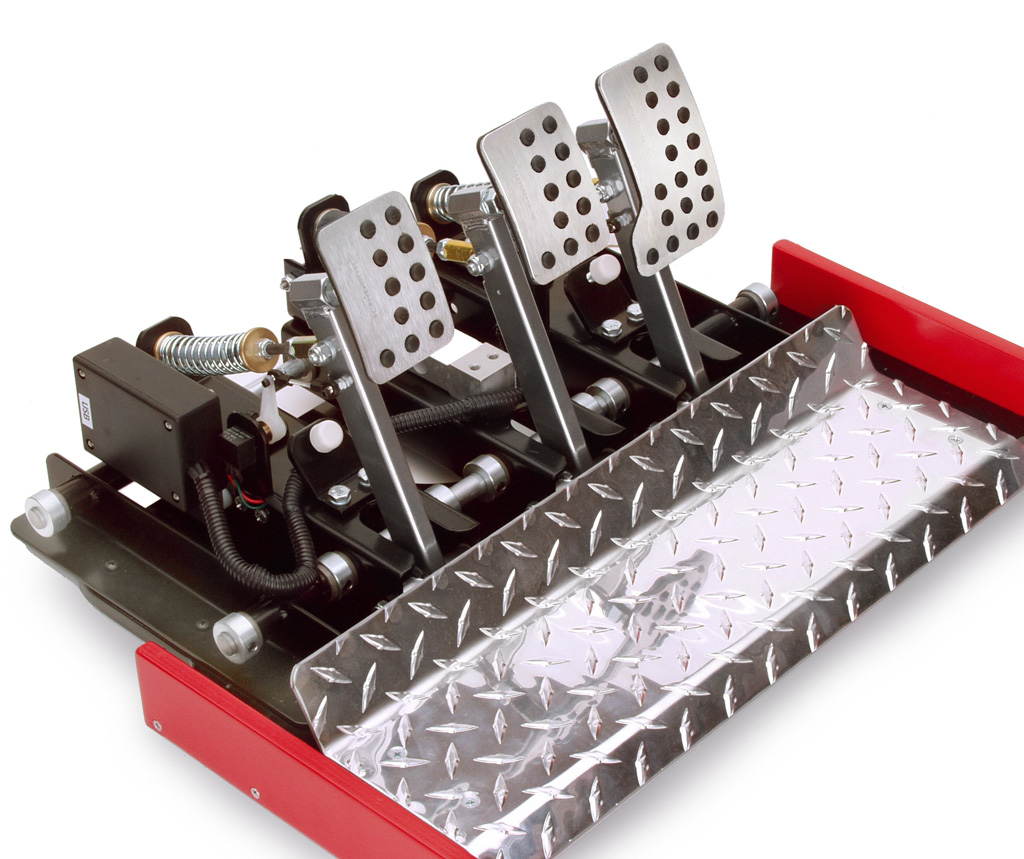

Gåtan är löst! (Tack Chriss!) Ett stöd för hälen/hälarna så att man endast trycker med främre delen av foten och inte hela benet. Man får då också något att hålla emot med när det svänger.
Vad tror ni som är rutinerade. Kan detta vara något att ha? Skall det vara till båda fötterna eller endast en? Själv tänker jag kanske en förlängning till dödpedalen i underkant.

Jag kör med shortshift och det fungerar kanon. Det blir KORTA lägen, nästan svårt att lägga i friläge
Funderar också på en förlängare men det kommer jag nog tillverka något själv och skruva på befintlig spark.

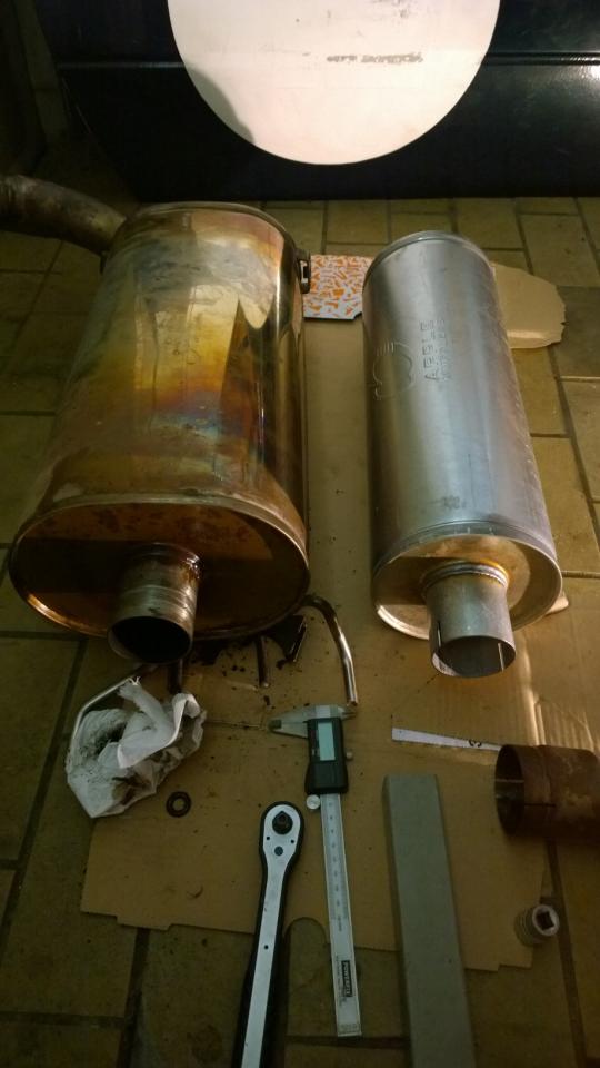

Körde fel i går när jag skulle hem från jobbet. Hamnade i Södra Sandby hos http://www.kgtrimning.com/ och kom hem med en ljuddämpare och lite bromsvätska.
Åkte sedan till Biltema och köpte lite olika bitar. Blev inte helt av med 90 graders böjen från katten eftersom sportavgassystemet var vinklat i fel riktning. Fick annars dit det nya diagonalt och kommer att ha bra vinkel ut.
Tog en provtur och hej vad det låter! Men visst kommer det att bli något lägre ljud när ändröret kommer på? Nu slutar ljuddämparen under bilen vilket rimligtvis gör att det låter mer.

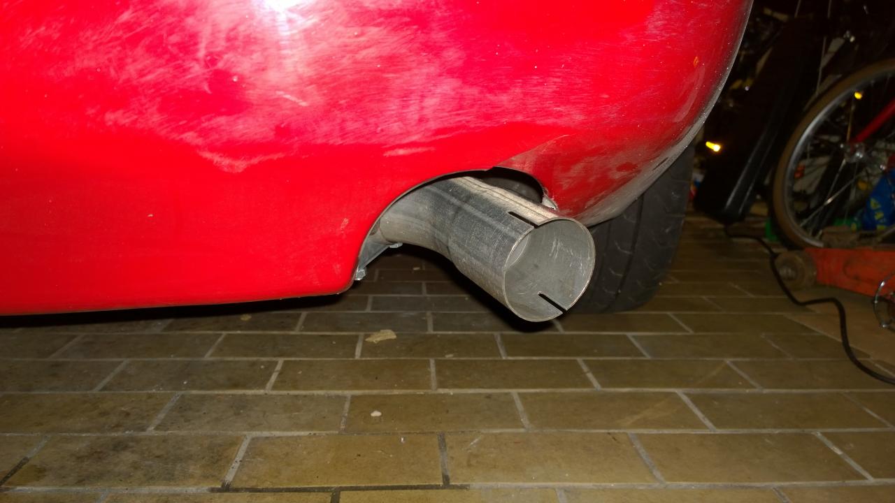

Det kommer bli ett annat ljud med slutrör på plats, man bör ha 15-20 cm slutrör minst för att undvika "240-brölet"... Men jag vet inte om det kommer uppfattas som lägre av örat, eller av ljudmätaren.

Hittade inget ändrör som passade så det fick bli en biltemakrök på fel håll.
