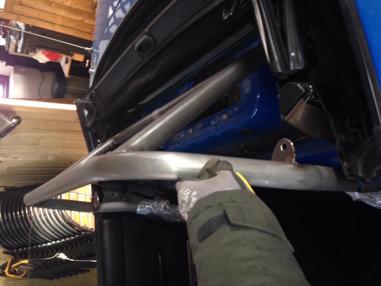

Jag var hemma hos Mats klinglöv och hämtade min cc-båge i onsdags.
Men har inte haft tid att lasta ur den från personbilen för än idag ( måndag ). Funderar på att spreyburksmåla bågen pga ont om tid.

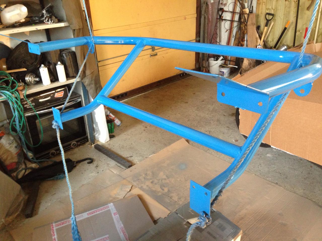

Blå eller svart?
Blå eller svart?
NA 1.6 standard #79
NA 1.6 standard #79
Re: Mattias Pålsson, Na 1.6 -90
Vad du än väljer ta en matt färg, döljer märken och lätt att bättra på
Finns hammarlack på sprayburk, ger en mönstad yta men tål lite mer slit.

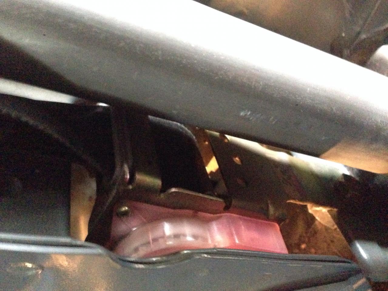

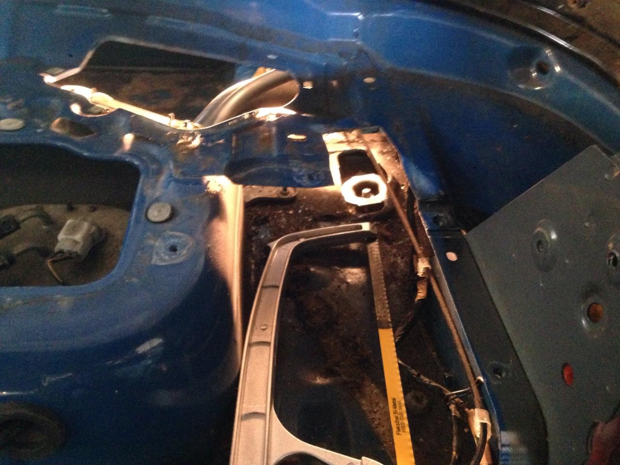

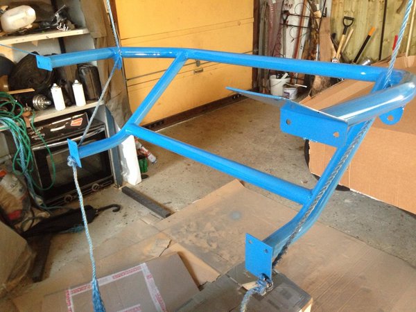

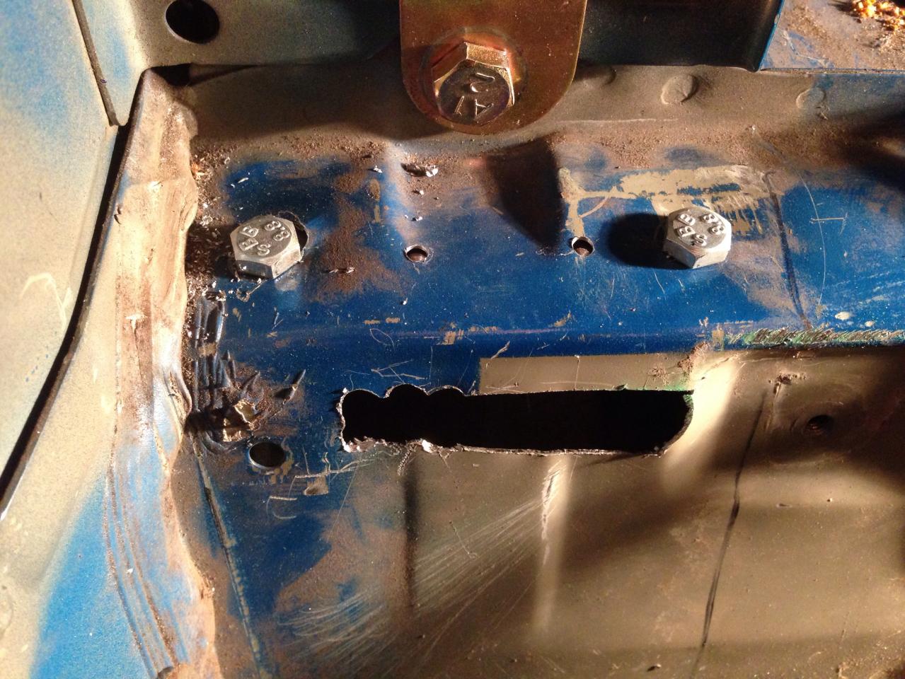

Det är långt mellan mektillfällena men idag råkade jag plötsligt få några timmar över till bilen.
Undre förstärkningarna sitter på plats med bultar och små hål är borrade så att man kan punktsvetsa dit dom.
Så är det någon i närheten som har en liten smidig och portabel svets att ta med så är ni välkomna hem till mig för att utöva svetsning av förstärkningsplattor.
Snyggt jobbat!
Hoppas kunna komma igång inom kort med samma operation.

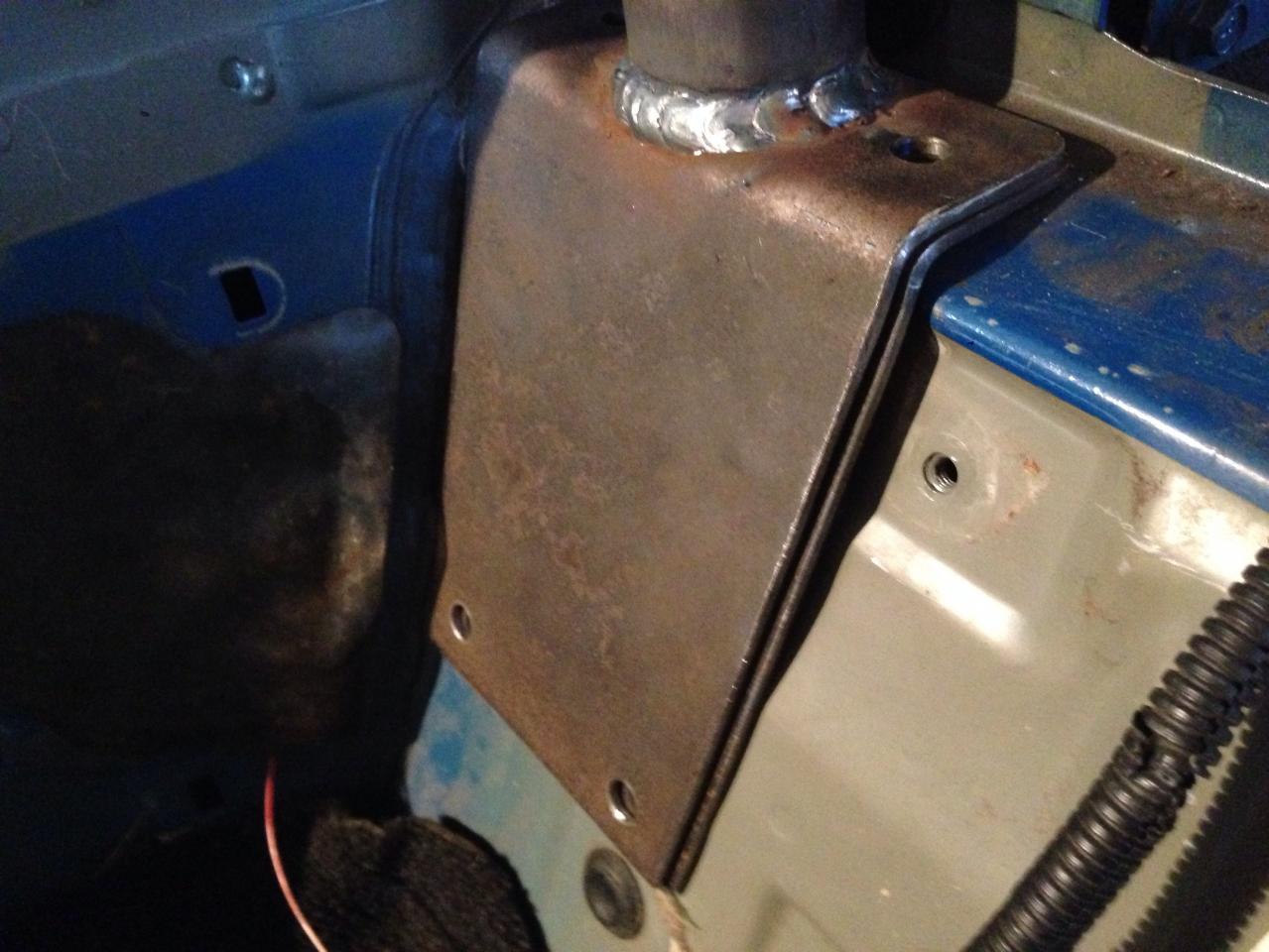

Det var lättare än vad jag hade trot.
Ska de undre Förstärkningsplattorna till bakåtsträvorna svetsas, eller bara ligga som mellanlägg mellan bågen, golvet och undre förstärkningsplattan?
Detta har jag hittat i gemensamma tekniska regler på SBF.Matte P wrote:Nej det har jag inte, jag får nog ställa frågan i "uppdaterat reglemente standard" då kanske vi får fart på svaren..
Vad man menar med fixerad vet jag inte. Men nog blir den fixerad när man drar fast bultarna till bågen.
Nog borde någon här veta vad som gäller.
TR 5.8.2.13 Förstärkningsplatta:
Metallplatta fixerad i chassi/kaross under en fastsättningsplatta för att förstärka dess infästning.
Man blir också konfunderad när man läser detta.
TR 5.8.2.9 Diagonalsträva:
Ett tvärgående rör mellan ett av de övre hörnen på huvudbågen, eller en av de ändarna på tvärgående sträva när det är längsgående båge och en lägre anslutningspunkt på andra sidan av skyddsburen.
Eller
Den övre änden av en bakåtsträva och en lägre anslutningspunkt på den andra bakåtsträvan.
När jag beställde min båge från CC så sa jag att den ska klara en vagnsboksbesikning och jag fick hem bågen och monterar den och tänker inte mer på det. Men det sitter ingen diagonalsträva på den endast en sträva tvärs över så kallad bältessträva. Ser att du fått en lika dan Matte utan diagonalsträva.
Nu blir man förvirrad. Kanske någon kan räta ut begreppen.

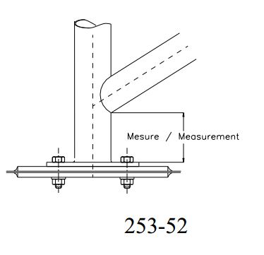

Lite mer info om fastsättning (med skisser) hittar du längre ner i kapitel 5.8.3.2.6 (Tekniska Regler http://web.sbf.se/regler/up/4/TR_Teknis ... r-2014.pdf)Conny Lundell wrote:Detta har jag hittat i gemensamma tekniska regler på SBF.Matte P wrote:Nej det har jag inte, jag får nog ställa frågan i "uppdaterat reglemente standard" då kanske vi får fart på svaren..
Eller
Diagonalsträva behövs ej i Roadsport, se kap 2.8.4 i Sportvagnsreglementen (http://web.sbf.se/regler/up/4/RA_Sportv ... 3-2015.pdf ). Däremot är skyddsbur obligatoriskt i Modsport (kap 2.8.3). I alla fall är det så jag tolkar det
Som förtydligande så står det alltså följande i SBF's Tekniska Regler:
För skiss 253-52 behöver förstärkningsplattan inte vara svetsade till karossen.
Jag tolkar bild 253-52 att det är okej att montera 2st lösa förstärkningsplattor på varsin sida om bilplåten utan att svetsa.

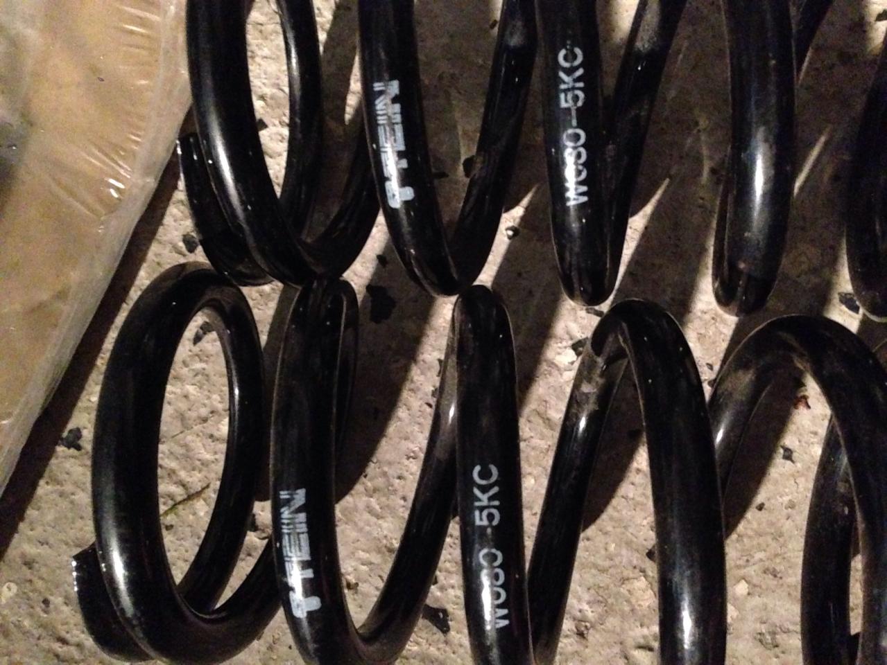

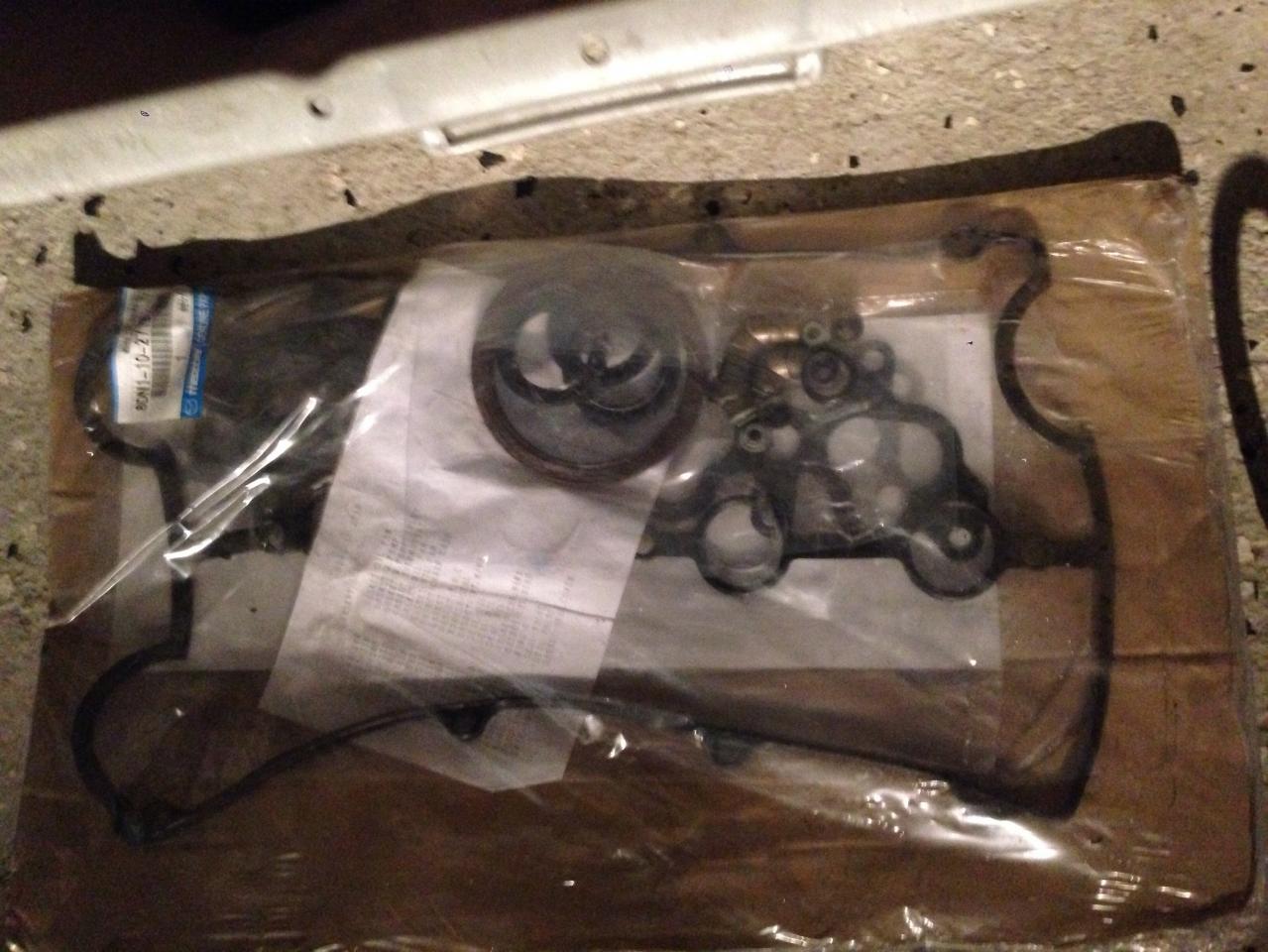

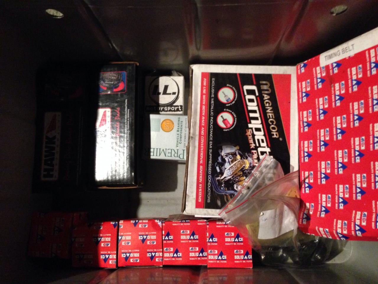

I förgår fick jag en låda bra och ha grejor levererat till mig på jobbet för ett kanonpris! Kamrem, några oljefilter, hjullager, magnecour tändkablar, hawk belägg till fram och bak samt bromsrenoveringskitt!
Packningsatts.
Tien fjädrar hårdhet w080
Ljusinsattser och juftfillter.
Samt hardtoppsfäster.
Mycket kul, framkört och klart för 3100kr!
Tackar så mycket Martin Fridholm!

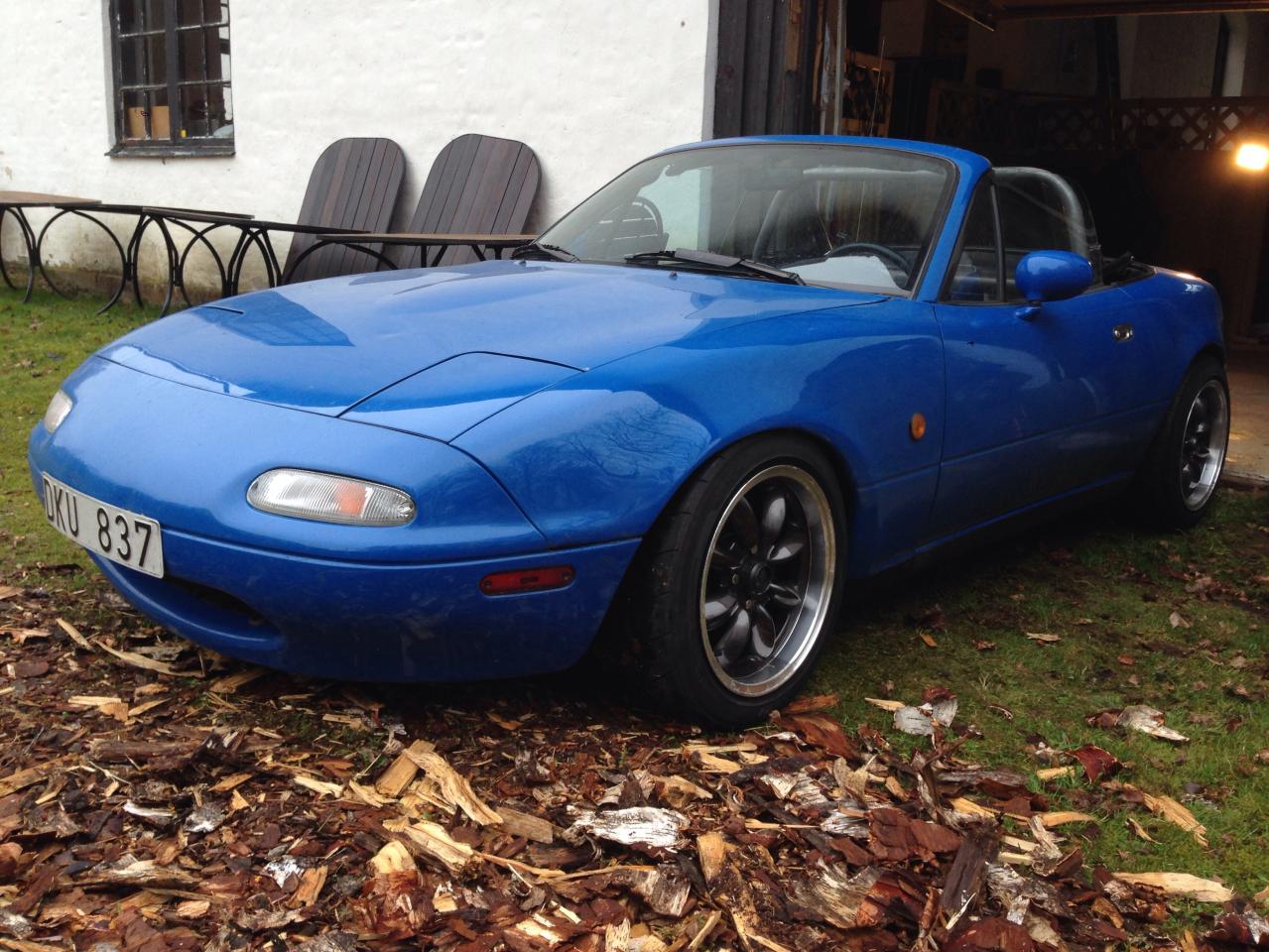

Provkörde bilen med de nya hjulen, som skrapade i lite gran bara.
Men bilen är just nu 55mm hög på lägsta stället och skall höjas ca 30mm så det kommer nog att funka. Nödbrytarhandtaget är fastsatt och draget in i cupen.
Själva brytaren och elen är ej påbörjad. Det blev blå färg på bågen, dock nån nyans ljusare n på bilen.

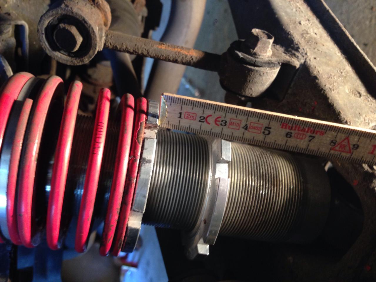

Tänk på att 30 mm på dämparen ger mer än 30 mm på bilens höjd p g a bärarmens längd i förhållande till dämparens infästning. Skulle tro det blir ca 40 mm bak och 45 mm fram.Matte P wrote:Då har bilen kommit på pallbockar igen för att höjas 30mm.
Ha ha ha...
Det är ju självklart att det är så.
Det hade jag inte kommit på själv för än bilen varit på alla fyra igen för kontrollmätning.
Ibland är det bra att det går väldigtlångsamt med mekandet.
Det är nämligen fortfarande bara en dämpare som är skruvad på

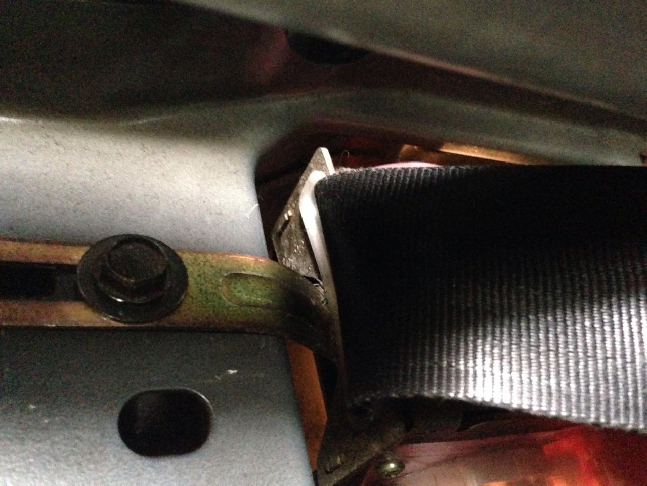

Tänk på att stol och bälte måste vara inom sin godkända period för att få med dem i vagnboken. Sen är det skicket som gäller.Matte P wrote:Nån som har stol och bälte att sälja för billig peng!?
Säkerhetsutrustning med okänd historia är ingen höjdare.

Jag var hos Ulf i går morse och lånade stol och bälte.
Stängde kafét kl 23 sen var jag i garaget och mekade med huvudströmbrytaren till 04.00 för att bara komma underfund om att någonstans stämde det inte.
Så fort jag satte dit pluskontakten så blev motståndet väldigt varmt.
Jag fick avbryta och konsentrera mig på stolsbyte.
Ut med förarstolen och i med Ulfs sparcostol för att snabbt kunna konstatera att det sitter ett stolsunderrede till en högerstol på detta passargerar säte som jag lånat..
Men inget ont som inte har något gott med sig, jag kom ju i säng strax efter 4 iaf.
Det ser inte så bra ut på vagn besiktning fronten, som va tänkt att ske idag.
