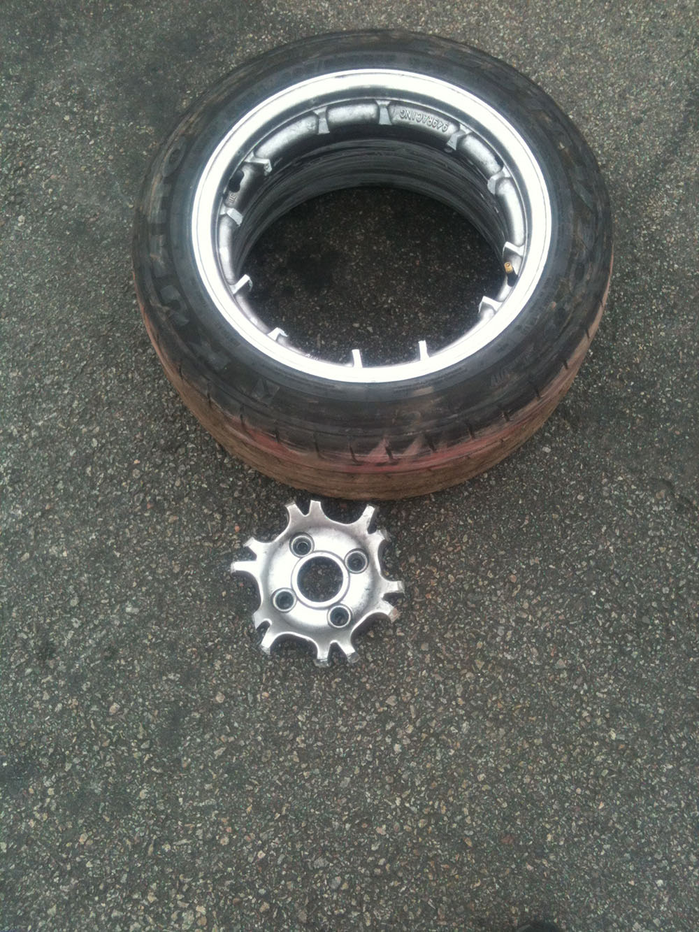

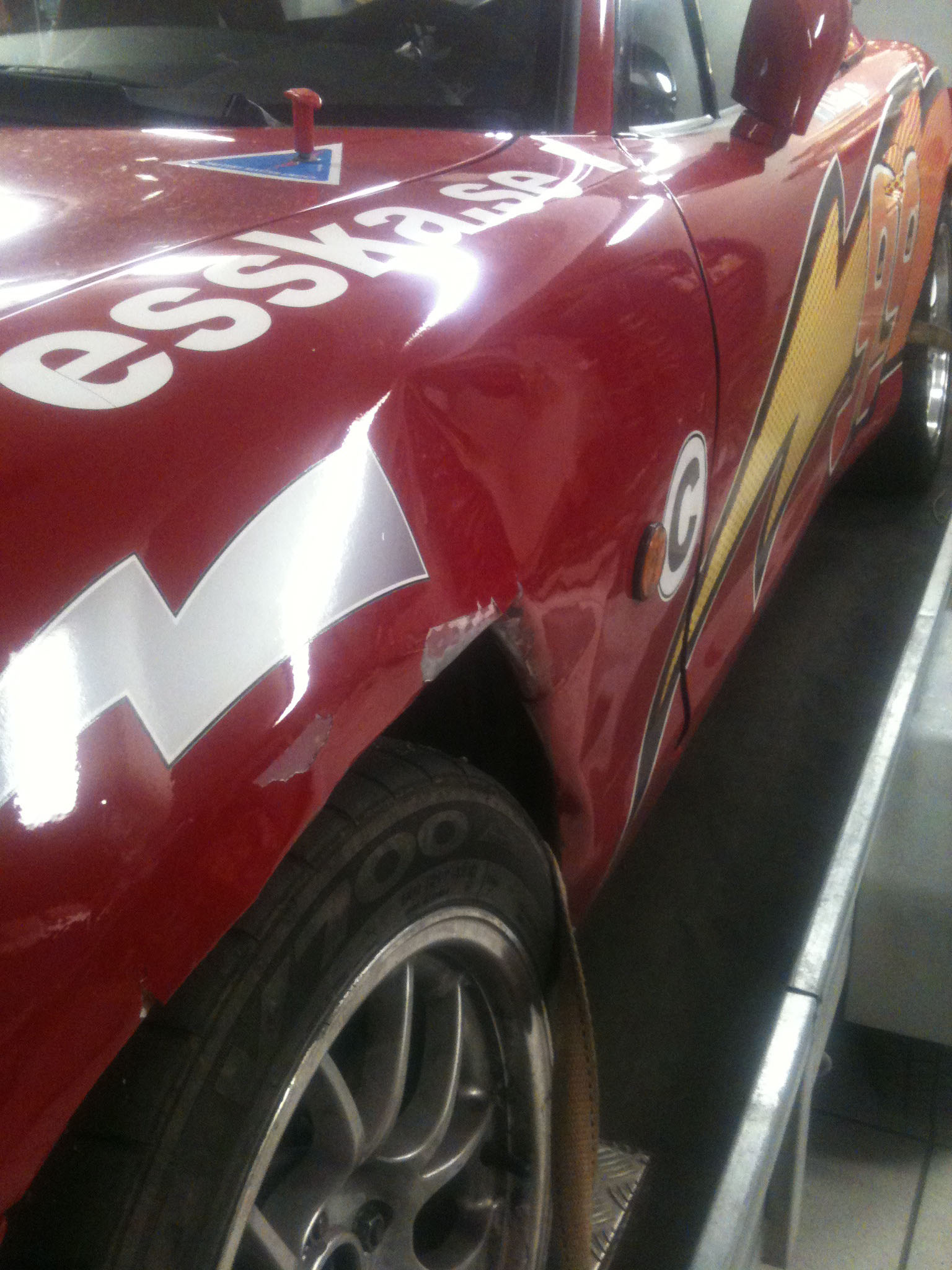

Var på Kinnekulle och skulle testa bilen inför Anderstorp.
Kom nästan ett varv.
Nästa gång det låter från något hjul, ska man kolla fälgen också...

Jättetrist, Andreas. Du har inte haft något direkt flytt med bilen på sista tiden, inte. Kämpa på! Hur klarade sig resten av bilen då fälgen exploderade (eller kanske imploderade)?

Re: Andreas Halbig Mazda Mx-5 NB -98 Roadsport C
Det blir en 4 hjulinställning till, 3:e iår... tror något fått sig en smäll
Nya framhjulslager med hubbar, skärmen få gå ett tag till.

Vet inte om jag vågar köpa 949 6UL igen.
Är glad att detta hända på Kinnekulle och första varvet.
Ska ju till Anderstorp nästa rejs, där kommer man ju direkt ut på rakan, sen tvärnit i 180-190.... skitfarligt
kanske dags att köpa rallyfälgar?
Har 4st 7" OZ superleggera, inte runda direkt.
Dessa 949 6UL rätades alla 4 inför Ssm. En var rejält skev, efter två års racing.
Per har slängt en av sina 8" 949 6UL som vi fann sprickor i, på Kinnekullerejset i år.
Vikten på fälgen kommer i andra hand efter detta för mattafaran.
Har någon annan haft skeva 949 6UL eller knäckt fälgar?

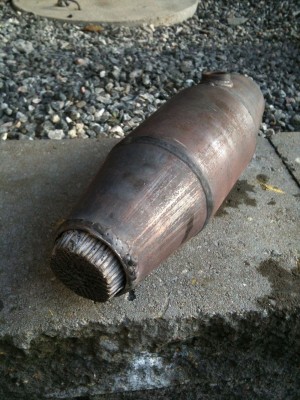

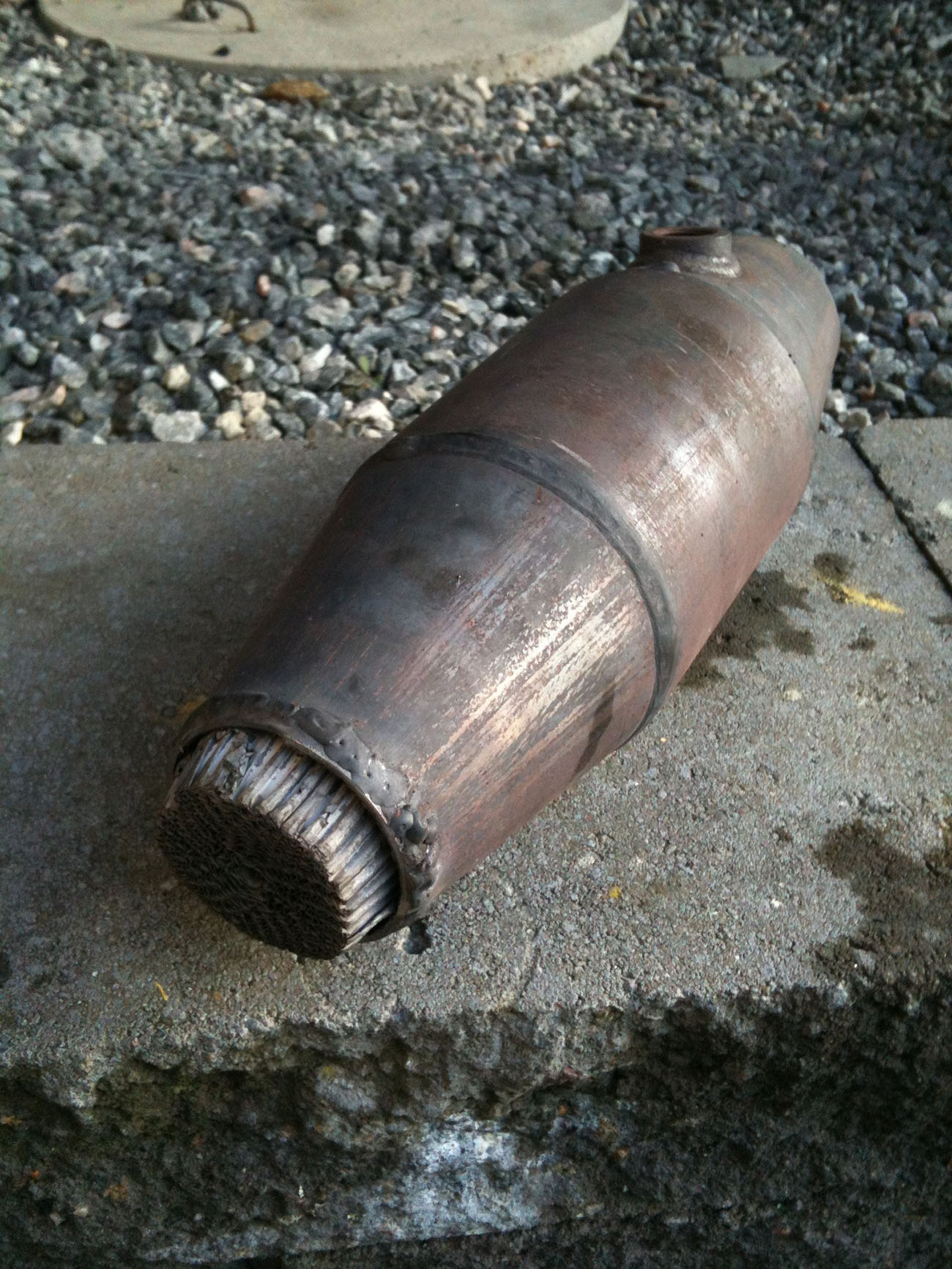

Nästa gång Mattafarans varvtider blir högre och högre.
Trots att bilen varvar upp och allt verkar fungera, hände det liksom ingenting vid fullgas.
Då ska det felsökas under bilen först.
Låt mig presentera: Biltemas "SBF" Katalysator efter 3 säsonger.

Kolla katten först, nästa gång bilen tappar effekt mer o mer för varje heat.
Engagerade miatapeter, Fredrik på Autotrim, Civinco och Osbech till max för detta "mysterium"
Släng inte spräckta fälgar INNAN du pratat med leverantören...finns inga bevis, har det då hänt?
Stanna omedelbart nästa gång 6UL fälgen låter som du glömt skruva fast den, då sparar du bilen från ytterligare skador
