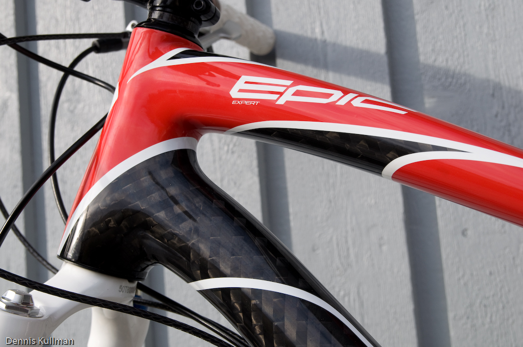

Just nu är det dock annat som är mer aktuellt - se bifogad bild. :wink:
Svart guld
Svart guld
Re: Dennis Kullman - MX-5 1,6 - 1993
:rolleyes3: cykelporr! :whip:
Visst är det snyggt!
Det enda jag var säker på inför cykelköpet var att det INTE skulle bli en kolfiberram - så gick det med det... :roll: :wink:
Ur sportvagnsperspektiv är det lite kul att kolla närmare på dämparna; gaffeln är luftfjädrad åt båda hållen; man kan alltså ställa höjden med luft. På dämparen justeras lågfartskompression och retur separat precis som på¨mina KW; skillnaden är att här kan man justera kompression medan man cyklar. :D
Bak är det likadant förutom den automatiska "Brain"-funktionen...
