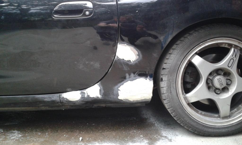

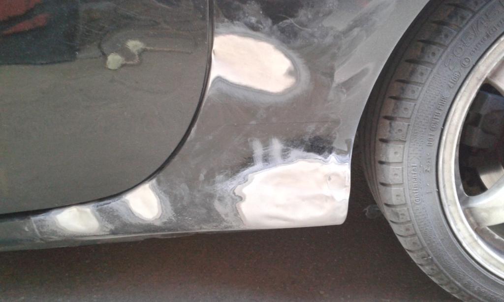

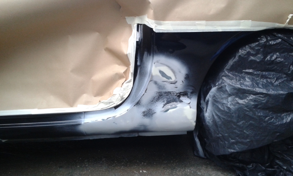

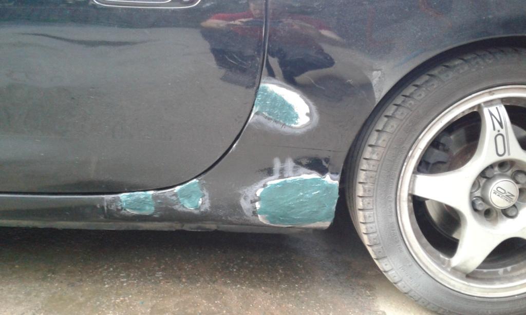

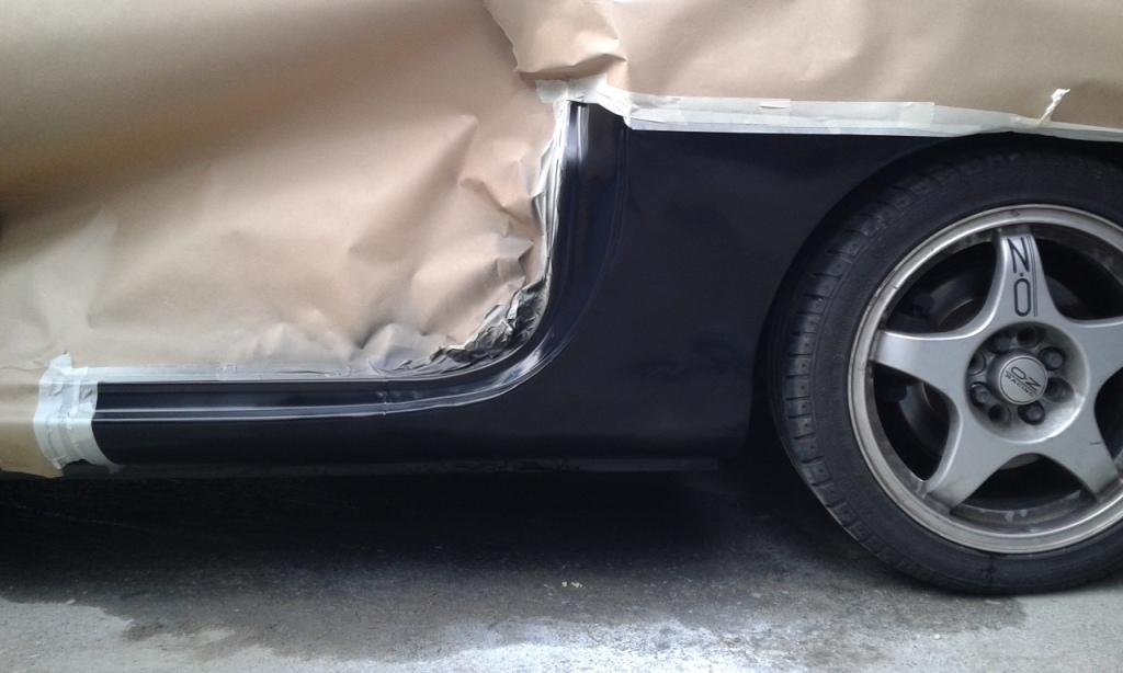

Det har som syns i min biltråd inte hänt mycket spännande men för att hålla lite liv i den som är här några bilder från fixandet av bucklorna efter kontakten från förra årets SSM. Gjorde det själv och resultatet blev därefter.
Började med att slipa plåtrent och tvätta rent:
Sedan på med grövre glasfiberspackel för att bygga upp de lite djupare bucklorna:
Efter slipande och tvätt var det dags för finare slipspackel:
Efter slipande och tvätt ännu en gång var det grundmålning med rostskyddsfärg som gällde:
Och till sist spray med svart färg och sedan klarlack:

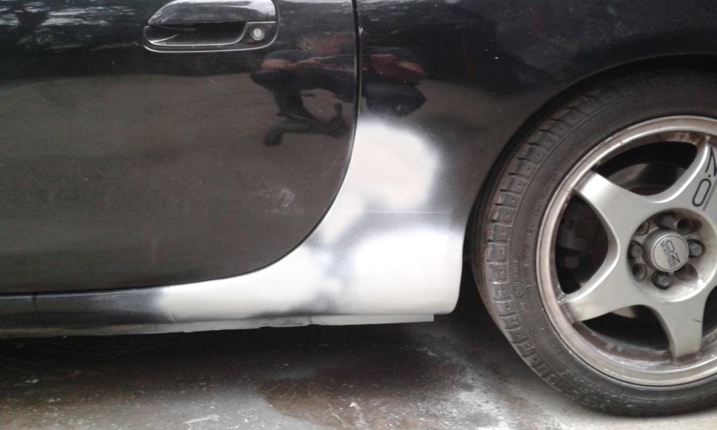

Resultatet blev lite si och så men med några dekaler och inte alltför ren bil ser det OK ut på håll i alla fall:
Om jag orkar ska jag polera bilen i vår och då borde ytan bli lite blankare hoppas jag.

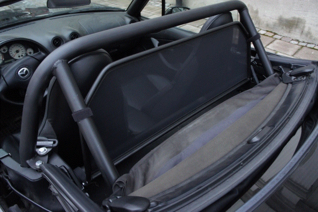

Andreas E wrote:Slutligen har jag investerat i ett vindskydd som fästs med kardborreband i bågen (fungerar faktiskt riktigt bra)
The attachment Vindskydd med kardborrefästning.JPG is no longer available
Hittade denna bild på ditt vindskydd, var fick du tag på det?

Jag köpte det från mx5parts eller IL Motorsport - den är denna som jag sedan anpassade med kardborreband för att fästa i bågen (istället för att använda skruvarna som det igentligen är tänkt men som inte fungerar med en CC-båge):
http://www.mx5parts.co.uk/classic-windb ... p-137.html

Andreas E wrote:Jag köpte det från mx5parts eller IL Motorsport - den är denna som jag sedan anpassade med kardborreband för att fästa i bågen (istället för att använda skruvarna som det igentligen är tänkt men som inte fungerar med en CC-båge):
OK, tack.
Får nog försöka fixa/köpa något liknande om det ska köras nercabbat i sommar.

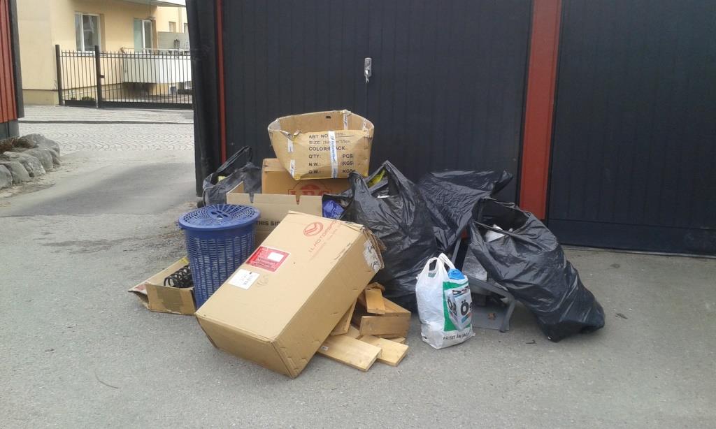

Så fick jag i helgen äntligen tummen ur och städade ur garaget så nu finns det iallafall hjälpligt med plats för att börja skruva på bilen (bidde bara byte av batteri på den i helgen - inget annat). Och när jag städade ut allt skräp hittade jag även lite försvunna verktyg (t.ex. vinkelslipen som behövs för att få loss övre bärarmen.
Skräp redo att köras till återvinningcentralen
Det finns med andra ord planer för de 4 "lediga" dagarna i påsk (förutom allt annat som ska klämmas in då).

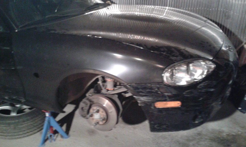

Det blev en dryg halvtimme i garaget igår och hann iallafall skruva bort skärm och lyktinsatsen:
Positivt var att:
- Jag kunde inte se att kollisionen böjt till eller tryckt ihop något när det gäller ramen eller infästningarna till hjulupphängningen
- Det var ingen rost någonstans bakom skärmen
Negativt:
- Ett par av infästningarna för lyktinsatsen har fått sig en törn och behöver justeras
- Den nya lyktinsatsen jag köpt från england har blivit skadad i frakten (en av plastinfärstningarna var knäckt) så nu blir det att limma lite (dum som jag var kollade jag inte på prylarna när de kom för flera månader sedan...)
- Den nya lyktinsatsen är väldigt blank och fin vilket gör att den vänstra ser ännu mer dassig ut än tidigare. Kommer nog åka på att polera upp den för annars kommer de se för illa ut.

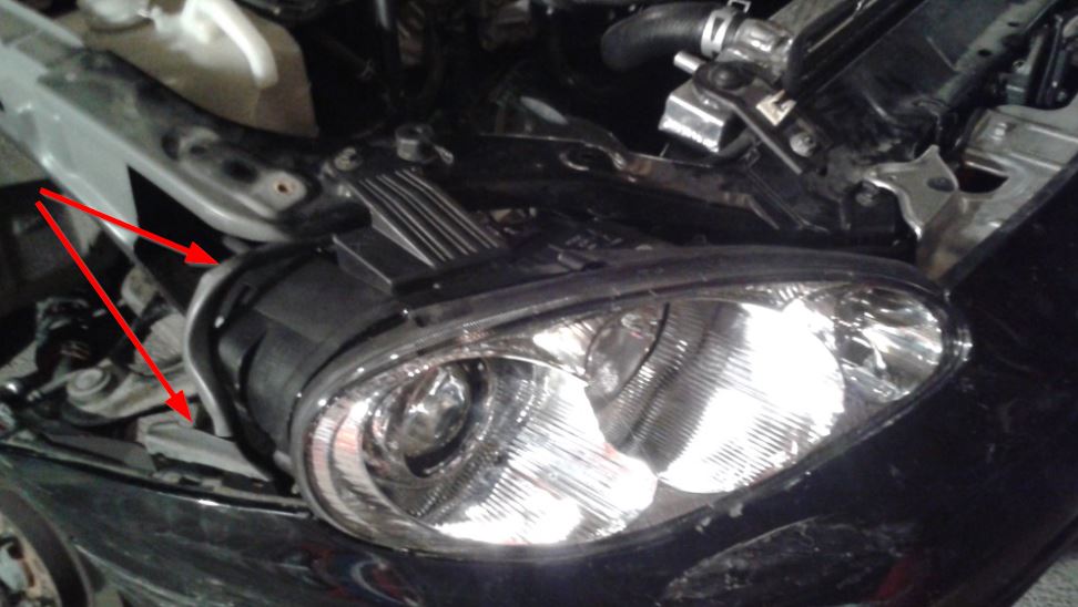

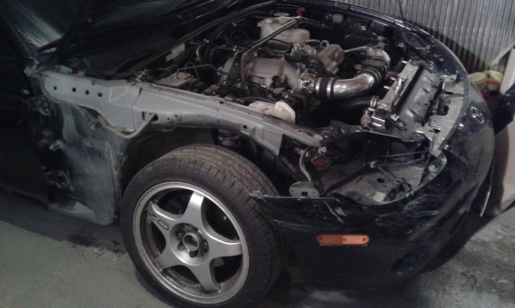

Fick några timmar i garaget igår. Tog en hel del tid med "trial and error" med lyktinsatsen och skärmen då den "metallbåge" som går runt lyktinsatsen och har en fästpunkt för lyktinsatsen + främre delen av framskärmen hade blivit justerad i samband med kollisionen (bågen jag mumlar om är markerad med de röda pilarna):
Efter lite svordomar var iallafall lyktinsatsen monterad och dessutom skärmen provmonterad för att se att den passar in hjälpligt:

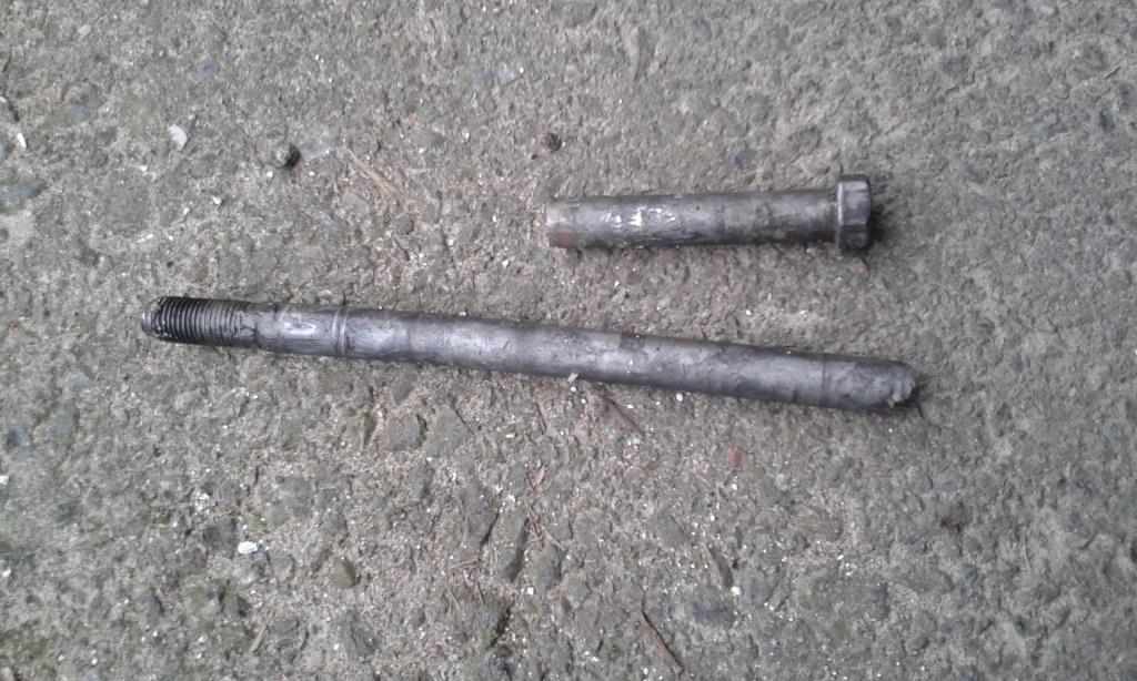

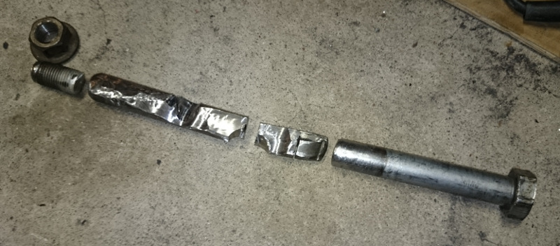

Hann även börja montera bort hjulupphängningen men som väntat blev det lite svårt att få ut den långa övre bärarmsbulten då den blivit krökt. Med hammare kom jag en bit innan jag gav upp för dagen - blir till att svära vidare i påskhelgen och om inte hammare räcker har jag hittat vinkelslipen i röran i garaget:

Andreas E wrote:Hann även börja montera bort hjulupphängningen men som väntat blev det lite svårt att få ut den långa övre bärarmsbulten då den blivit krökt. Med hammare kom jag en bit innan jag gav upp för dagen - blir till att svära vidare i påskhelgen och om inte hammare räcker har jag hittat vinkelslipen i röran i garaget:
Hade det inte varit ordentligt med fett på bärarmsbulten hade den varit ännu svårare att få ut... :-)

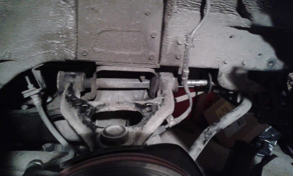

Inspirationsbild på min nedre bult bak efter samtal med räcket på Gelleråsen
Detta gjort med en dremel...

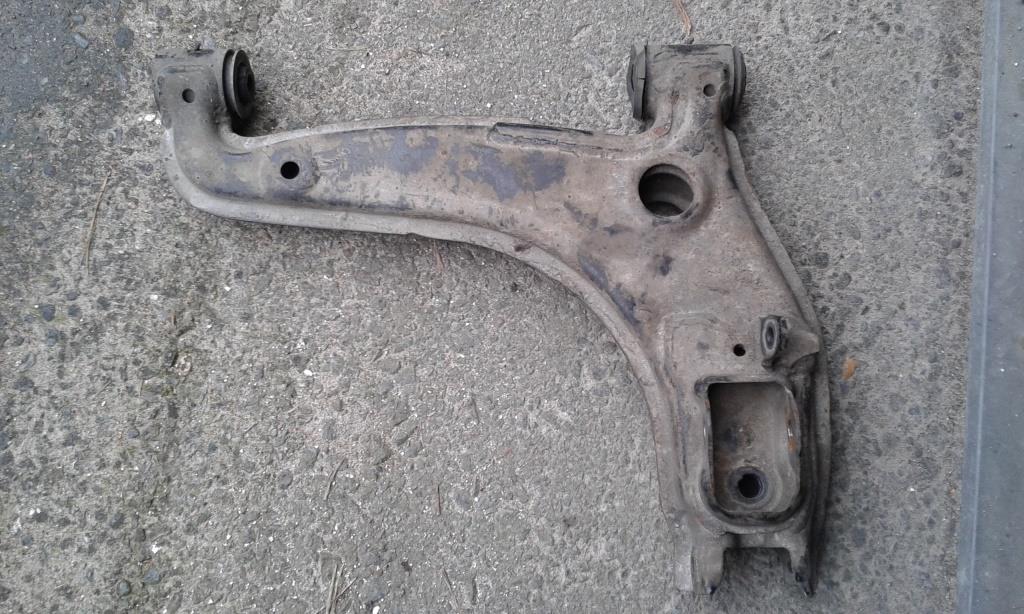

Bidde 1,5 timme i morse i garaget och efter en hel del hamrande och en omgång med vinkelslipen så - success!:

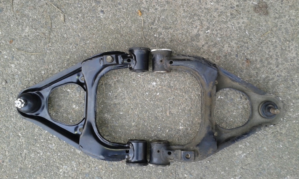

Lyckades även få bort den nedre bärarmen helt. Såg dock ut som jag köpt en ny i onödan då den inte tagit skada av smällen förutom bussningarna:

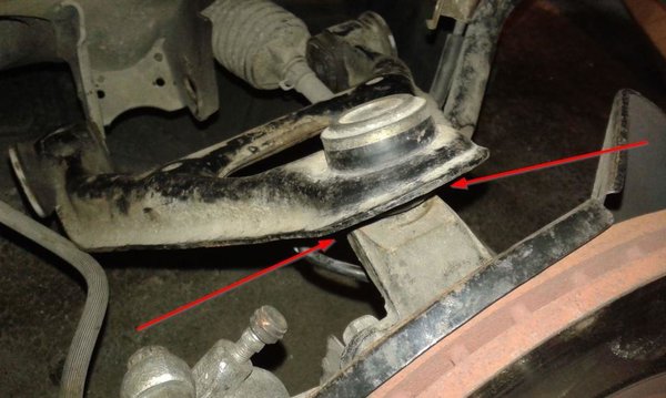

Men nu har jag stött på lite problem och det är hur jag får loss den övre bärarmen från navet. Provade att slå ur den men lyckades inte (svårt att komma åt att få kraft). Någon som har tips på hur man gör för att få den att släppa?
Två kulhammare son slår i takt vid de röda pilarna brukar funka.
Dvs få till lite rörelse i gjutstålet.
Slå/kläm inte på själva gängade änden, det slutar bara med kollaps i saxsprinthålen och skrotbingen.
Niklas Falk wrote:Två kulhammare son slår i takt vid de röda pilarna brukar funka.
Nu ska ju visserligen bärarmen i skrotbringen ändå så det gör ju inget om det tar lite skada.
Upptäckte när sökte på forumet att jag för några år sedan frågat om samma sak :oops: När minnet nu återkom kom jag ihåg att jag spenderade någon timme då med att försöka slå på gjutgodset för att få loss det utan framgång. Får bli att köpa en brytgaffel och använda den för att få lite kraft uppåt samtidigt som jag slår på gjutgodset (ska investera i en slägghammare också) så får vi se om det går bättre än när jag provade sist.

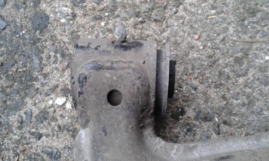

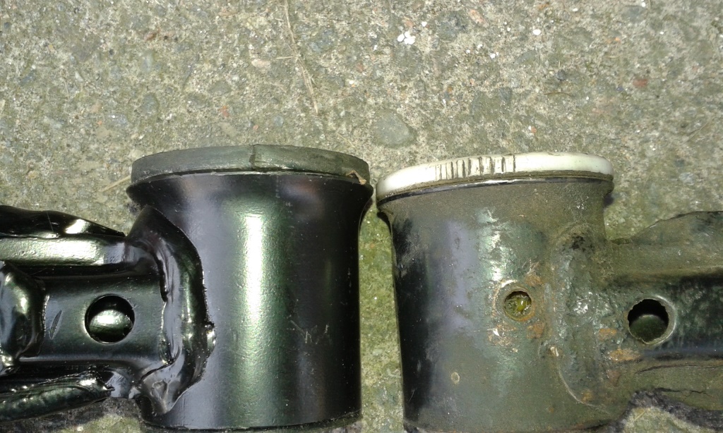

Fick en knapp timme i garaget i morse. Brytgaffel och slägghammare gjorde susen och till slut poppade bärarmen ut. Mätte mot den nya och här var det bra att jag byter då den gamla tryckts ihop knappt 5 mm:
Nu återstår att pressa ut bussningarna i övre och undre bärarmarna innan demonteringsdelen är klar och det ska byggas ihop igen. Känns som, nu när allt är isärskruvat, det värsta är gjort och att det bör gå ganska snabbt att få ihop allt.
