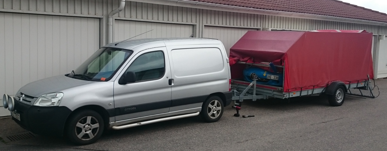

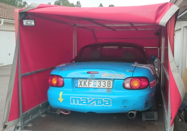

Provlastning inför SSM iaf, det ska gå att bygga tillbaka till tävlingsbil på ett par dagar. Det är störst marginal uppåt
