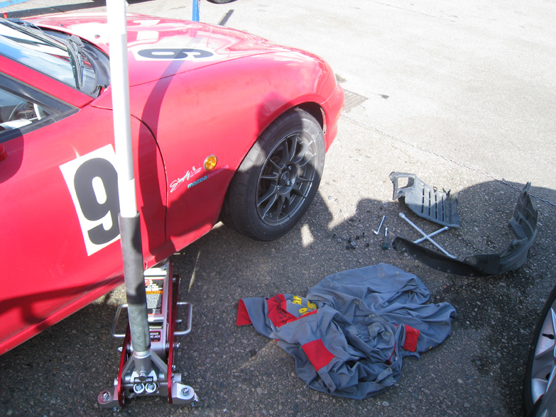

BILEN LYFTES UPP SÅ JAG SKULLE SE MEKIG UT.
SEN HÄLLDES EN LOKA UT FÖR ATT FEJKA ETT LÄKAGE, EFTER EN VILD AVÅKNING.
NÅGRA SKRUVAR OCH BRICKOR LADES UT FÖR ATT YTTERLIGARE FÖRSTÄRKA SKADEINTRYCKET.
SOM PRICKEN ÖVER I: PLACERADES 2 SLITNA PLAST DELAR SLARVIGT, MEN MED STOR NOGGRANHET, TILL HÖGER OM MATTAFARAN!
SOM ATT DOM SKULLE HÖRA TILL DEN BILEN!!!!
NEDAN SER NI BILDBEVIS PÅ MITT SVINERI ........förlåt....mig..

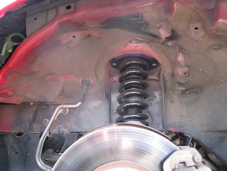

Liten uppdatering.
Det har visat sig att mitt vänster framhjul inte suttit fast ordentligt sen bilen inhandlades.
På SSM framför allt och även vid andra körningar har bilen blivit lynningare och lynnigare.
Felet uppdagades innan SSM, då byttes hjullgaret. Så tight och fint det blev...i garaget.
Det jag inte visste då var att felet även satt i p-änden.
Eftersom precis när p-änden är "ny skruvad" glappar den ingenting, sen blir det värre o värre.
Så när jag kollar andra grejer, ändrar o står i, glappar den mer o mer. (skulle vi vetat på SSM Mr Drangel...va tid vi hade sparat!..-kännt på framhjulet?...sorry)
Mer.
Efter att Martin på Orion racing lånat bilen för mappning för Civinco sprut, monterat nya Yokohama och dragit av 2 hjulpinnbultar...(dom var kassa innan...det är ok) Så har det monterats längre pinnbultar så man kan spaca ut hjulen lite.
Osbech...the miata sellout..., gav mig spacer tipset, tack.))
Nu är bilen grymt understyrd, men känns betydligt tryggare.
Så nu får det börja skruvas igen, kanske ska känna på höger fram hmmmm?

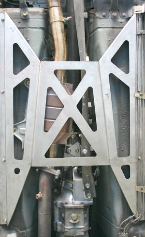

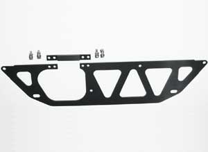

Mellan ssm & Falkenbergs racet inhandlades en hög med plockgodis från Flyingmiata.
Detta hann monteras:
(bilder nedan...seriösa och on topic för en gångs skull:))
http://www.flyinmiata.com/index.php?dep ... %201990-97
http://www.flyinmiata.com/index.php?dep ... r=13-69000
Med mina mått, lite bökig att montera mitt sektionen.
