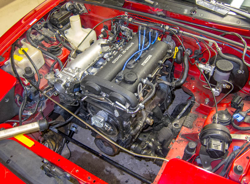

Nu startar motorn :banana: :banana: :banana:
... men den går lite knackigt. Räknar med att få ställa tändningen för att få den ok. Ska bara lära mig hur ... :think2:
Startmotorproblemet var att matarkabeln till solenoiden, den lilla tunna, fick ström på tändning men dog sedan när nyckeln vreds till start. Löste det genom att montera en egen start-tryck-knapp som matar ström på den kontakten.
Mats Lundin
Posts: 518
Location: Nynäshamn
Re: Mats Lundin - MX-5 1993 racer
Post by Mats Lundin »
... och nu går den bra också :banana: :banana: :banana:
Flyttade om tändkablarna på spolarna som det ser ut i handboken för 1,6, och du blev det bra - härligt!
Nu kan jag ju oroa mig för varför det inte kommer ström som det ska till startmotorn, men om det inte börjar brinna någonstans när jag kör så kan jag leva med det.
Tommy undrar om det är något annat fel, som att generator inte laddar eller liknande. Och då kollade jag att jag har drygt 13 volt över polerna på batteriet med bilen avstängd och ca 15 volt när bilen är igång. Tolkar det som att generatorn faktiskt laddar. Vad kan jag annars få för problem? :think2:

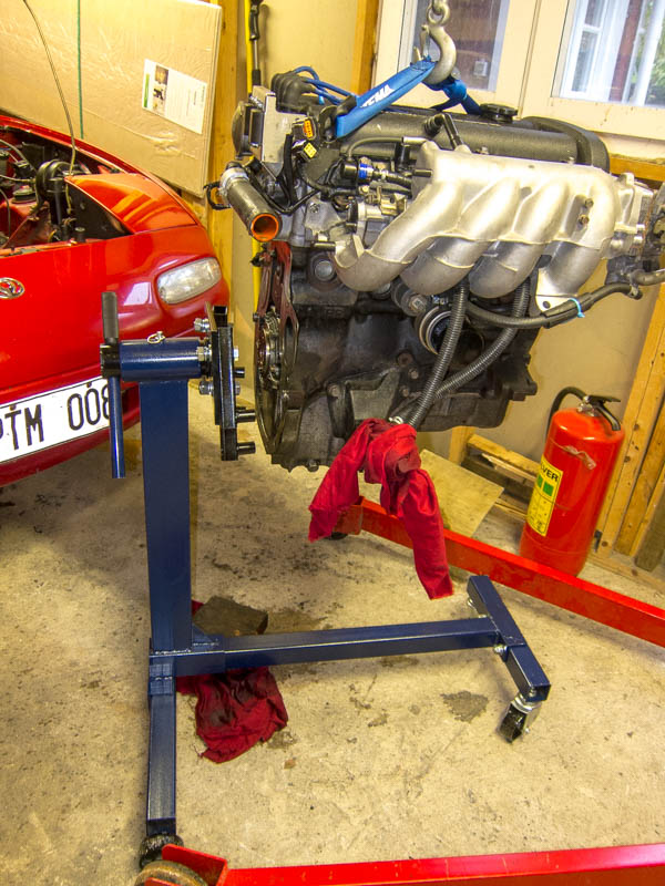

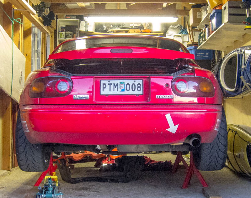

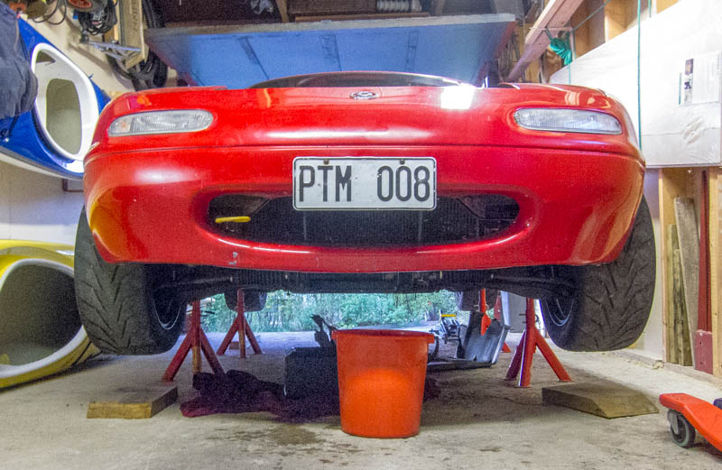

I förra inlägget snackade jag om Gelleråsen. Där hände något som nu har fått stora konsekvenser. Det tillkom ett nytt ljud i motorn som jag under sommaren har trott är spikningar på höga varv. Byte av tändstift, bränsletrycksregulator, bränslefilter och spridare gjorde ingen skillnad utan Turbocenter fick ta sig en titt. Domen är ett trasigt vevlager. Så nu är vi, bilen och jag, tillbaka i garaget.
Tillbaka i garaget I
Tillbaka i garaget II

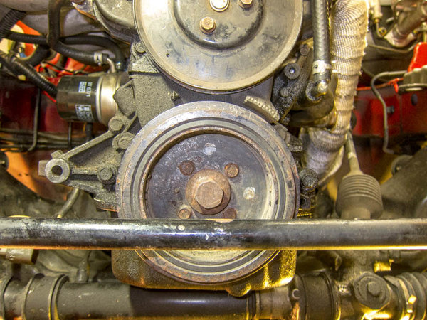

Jag har under senaste veckan oroat mig för hur jag ska få loss remhjulet fram på vevaxeln. Lite googlande gav att Börje E här på Södertörn hade ett hemmagjort mothåll som jag kunde få låna - om nu Börje hittade det. Visade sig vara utlånt redan, men det gör inget för jag har ett annat remhjul än vad Börje hade på sin NA.
Remhjul NA 1,8
Remhjul NA 1,8
Så jag är öppen för förslag hur jag ska få loss remhjulet. Har fått tispet att sätta dit hylsa och skaft och ställa mot golvet för att sedan dutta på startmotorn så rycks bulten loss av kraften. Verkar lite risky, bara.
Lär ska finnas till salu på någon sajt, MX5Parts eller IL men jag hittar inget där.
Conny, om du läser detta får du gärna komma med lite mått på ditt hemmaverktyg, så kanske jag kan åstadkomma något liknande.
Men en liten bit på vägen har jag i alla fall kommit.
Snart så ...
Snart så ...
Tråkigt när det krånglar Mats. Men skönt ändå när du nu vet vad som är felet.
Förmodar att du skall lyfta ur motorn för att byta lager.
När du skall lossa remhjulet så börja med att lossa dom fyra M6 bultarna och plocka av remhjulet från själva navet.
Det kan sitta lite fast så knacka lite lätt på det med en plastklubba eller liknande så släpper det.
Mät avståndet mellan två av gänghålen och borra med samma mått i ditt plattjärn. Slipa sen bort en halvmåne för att passa in järnet mot navet. Dra fast det med två bultar. Ha ett så pass långt järn så det går emot och spärrar rotationen.
Hopppas du fattar vad jag menar Mats.
Posts: 290
Post by Alexander Mullaart »
En mutterdragare med tillräckligt vridmoment (min orkar runt 400Nm) gjorde jobbet enkelt för mig.
Rikligt med smörjmedel och hamrande med plastklubba behövdes för att få av remhjulet.
Jag körde med mutterdragare, kan vara värt ett försök?
Se bara till att ha en bra krafthylsa som är till för mutterdragare.
Edit: Kan ju vara bra att uppdatera innan man svarar... :bang2:
Mats Lundin
Posts: 518
Location: Nynäshamn
Jag har bara en enkel mutterdragare från CO på batteri, tror inte den mäktar med detta men kan ju vara värt ett försök.
Conny, jag fattar din beskrivning ihop med din bild på facebook. Får jobba åt det hållet om (när) mutterdragaren ger upp.
Den kommer nog knappt att orka.
Låna/investera en med sladd.
Mats Lundin
Posts: 518
Location: Nynäshamn
Alexander Mullaart wrote:Rikligt med smörjmedel och hamrande med plastklubba behövdes för att få av remhjulet.
:bang2: :bang2: :bang2: Hamra hamra hamra ... :think2: remhjulet har inte rört sig det minsta. Nu badar det i 5.56, få se om det gör nytta över natten.
Mats Lundin
Posts: 518
Location: Nynäshamn

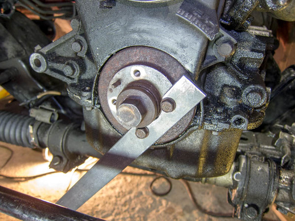

Med lite (mycket!) pepping från Tommy och ytterligare funderingar samt en avdragare lånad av grannen (som oxå bistår med motorlyft), släppte så äntligen remhjulet - skönt! :banana:
Snidade sedan till ett mothåll enligt Connys (tack för hjälpen) förebild :D , monterade det och satte sedan telskopskaftet med hylsa på vevbulten och drog - och se på tusan, den släppte hyggligt enkelt - jätteskönt! :banana:
Man känner sig händig när man gör egna verktyg.
Nu är jag på banan igen och släpper loss resten av skrotet. Problem att komma åt den övre/yttre bulten till startmotorn men sedan var det bara att haka i lyft och baxa - och si, då lossnade den oxå - superskönt! :banana:
Dagens övningar fick ett naturligt slut när jag insåg att ordinarie bultar för motorn inte räcker hela vägen igenom Biltemas motorstativ :( (595 kr räcker inte såååå långt). Det blir till att handla fyra nya i morgon.
Det är nära nu ...
Det är nära nu ...

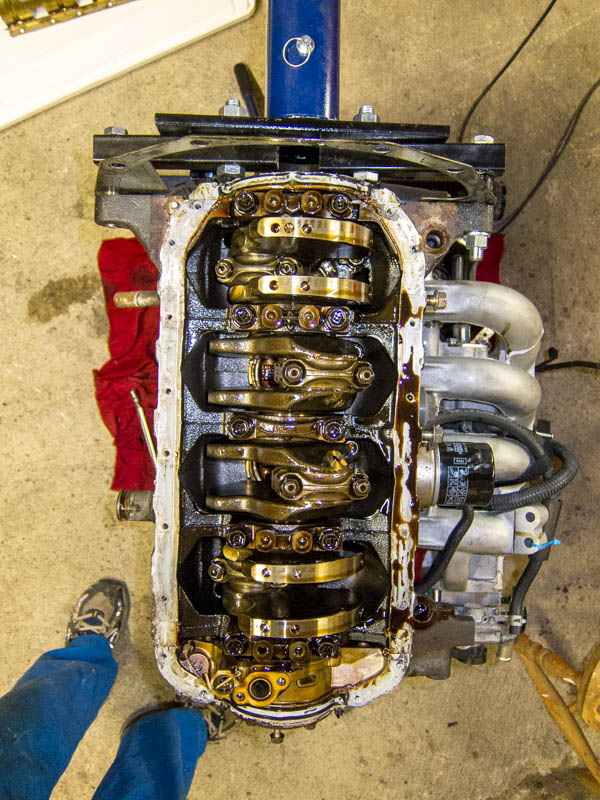

Nu är jag framme vid nästa moment - felsökning, något som inte är helt lätt. Så nu behöver jag hjälp här.
Naket
Naket
Hur säkerställer jag att/om det är ett vevlager som är trasigt, och vilket? :think2: Har känt på vevlagren men känner inget spel på något men det är ju annorlunda under belastning.
Andra alternativet var en kolvbult. Hur kollar jag det? :think2:
Men det känns bra att ha kommit så här långt på egen hand (fast jag vet att det är den svåra biten kvar - att få ihop motorn igen :roll: ).
