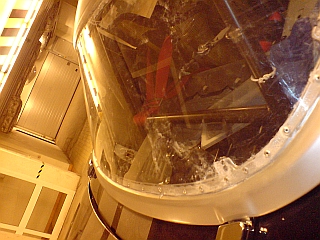

HT har nu platsruta i 2 mm lexan ( några kg men inte så många som jag trodde ), fick ut rutan hel till
skillnad från andra ;)
Lite lärdomar
- Malla ut noga innan du börja nita dit den ( fick ändå kladda med justera när jag kom ut till kanterna )
- Sätt dit den i mitten första och jobba dig noga nit för nit ut mot rundgångar och kanter,
- Fuskar man så straffer det sig med att rutan bucktar ut. Alltså nit för nit. Körde med 4.8 mm nit utan brickor på distansen 100 mm ca
Plast-lock och CAI med Green cotton
Plast locken gjorde jag själv i ugnen och några enkla bygg-beslag fixar ditsättningen, inte höjdar på passform eller finish men duger för race tror jag ;)
