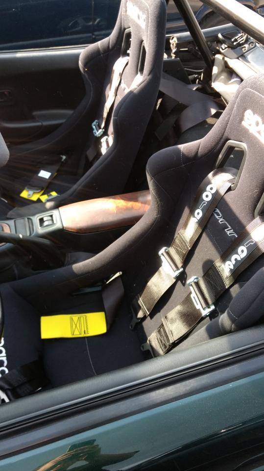

Idag så innehar jag en cc-båge som är på pulverlack, två stycken sparco sprint stolar med glidskenor då vi är två som kör bilen ibland även två 6p bälten med fia brickor.
Tänker även i framtiden köpa gatlagliga däck modell nankang sportnex nsr-2 samt eventuellt posi quiet ceramic bromsklossar med skivor men då jag bor i lägenhet så sker mekandet i långsam takt ;)
Bågen har jag läst om hur man monterar och det verkar ganska så rakt fram lika så stolarna men problemet dyker upp vid bältena då jag inte riktigt vet vart man ska montera fia brickorna någon stans för att det ska passa bra. men jag hoppas och antar att någon här vet då jag nog inte är ensam med 6p bälten.

Re: Jockes NB -99 1,6L
https://simpsonraceproducts.com/pdf/ins ... unting.pdf
Här finns bra instruktioner för hur du monterar bälterna och vilka vinklar du skall tänka på.
Lite grovt blir det övre två i bågen. Mitten bälterna i org fästerna. (På NA iallafall) och de nedersta två borrar du två hål i golvet och fäster plattorna på undersidan bilen. Se upp för broms och soppa rören som finns precis där :mrgreen:
På NB sitter bälteslåset i stolen så det finns ingen infästning i kardantunneln man kan använda sig av.
Så där behöver du också borra hål och sätta en platta, samma lösning som i golvet.
Rekommenderar "FIA plattor", http://www.demon-tweeks.co.uk/motorspor ... lts-plates

Okej, tur då att jag köpte en massa fia plattor ;)

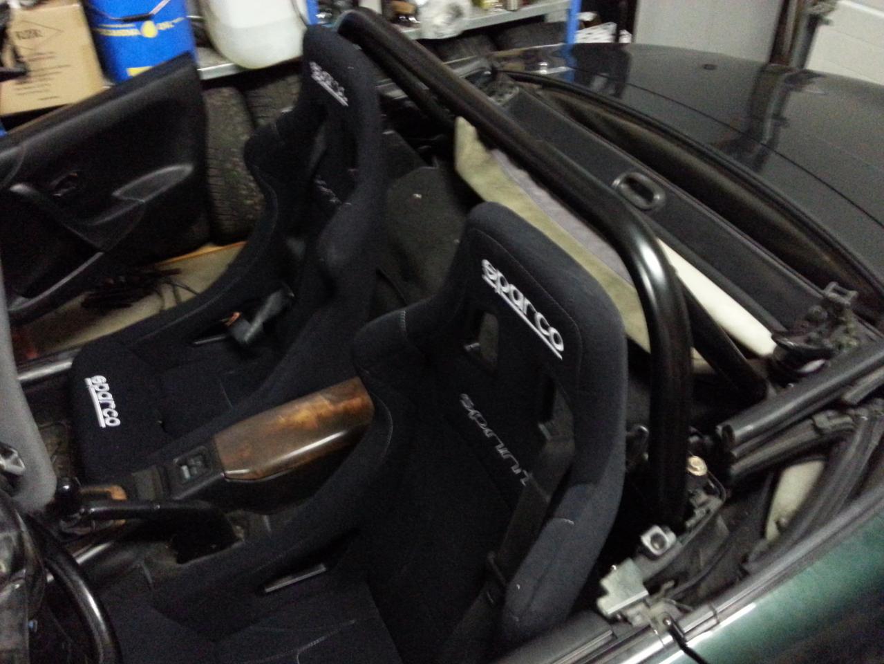

Bågen är på plats :D
Joakim Gustafsson

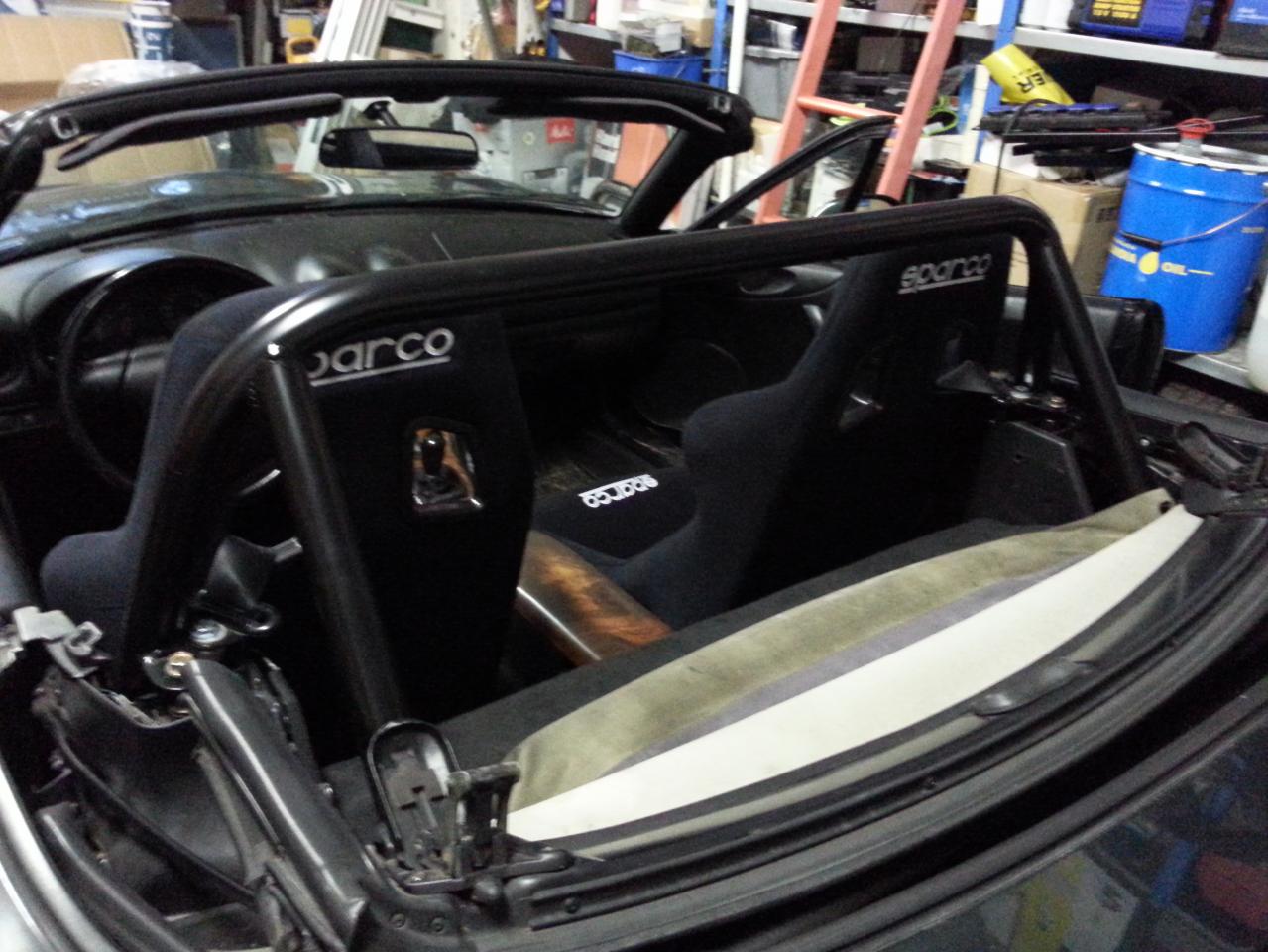

Post by crosshot »
Både stolar o båge på plats men en del jobb återstår :D

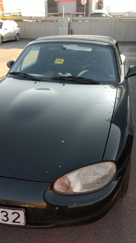

Så här går det ibland när man besiktiga bilen :D men men nu slipper man tömma den på bromsvätska iallafall :wink:
Aj då, vad hände?
Jag gissar på bromsrör.. Då får man inte köra en meter ju. :?
Post by crosshot »
Ett bromsrör hade börjat rosta lite så besiktningsmannen fick för sig att slå lite lätt med hammaren på röret och det var ingen bra ide :D

Post by crosshot »
Bälten är i och inställda :D

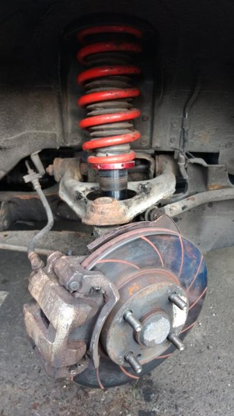

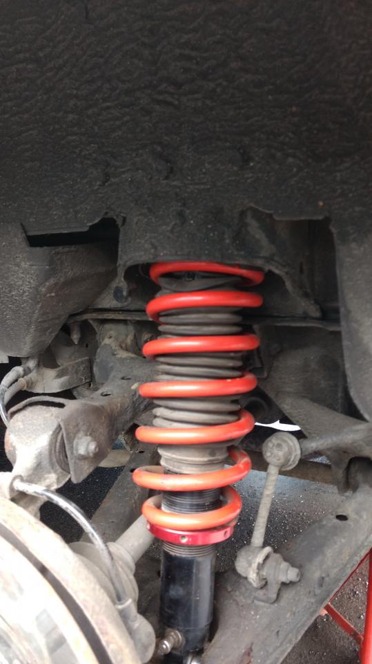

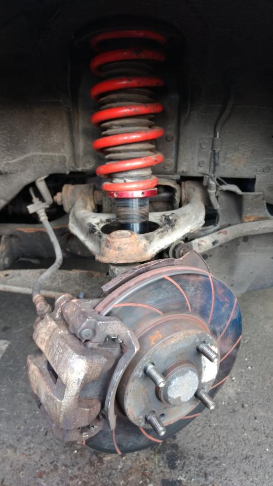

Post by crosshot »
Nu är stötdämparna på plats efter en dags jobb och vilken skillnad det blev :D
