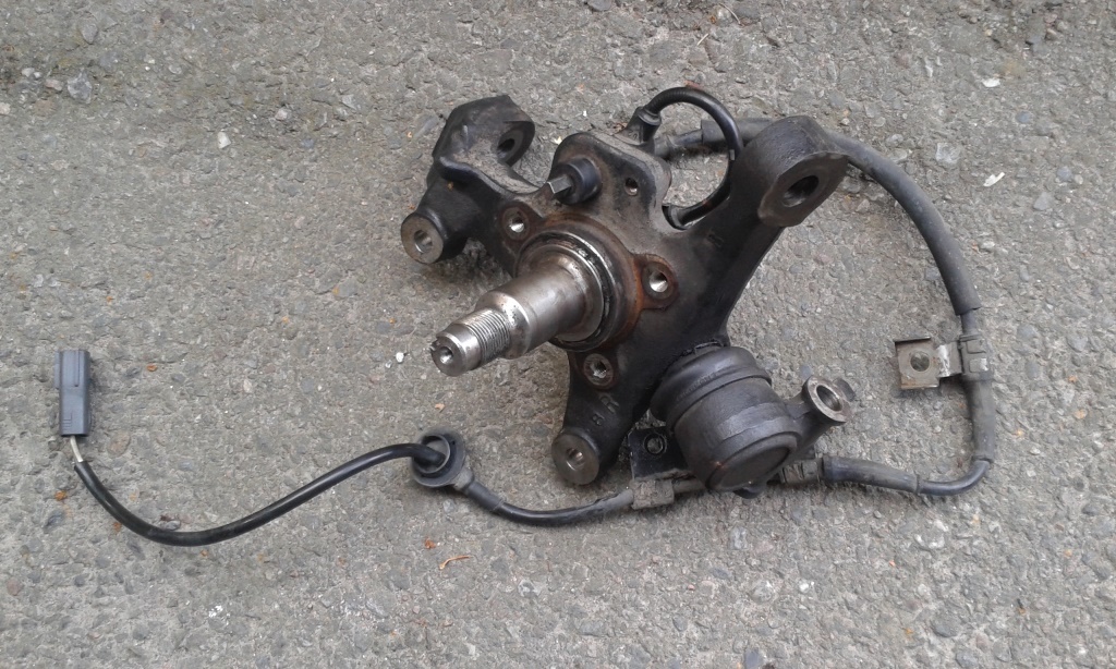

Bättre begagnad spindel + nya hjullager beställda och på väg. Och igår (tror det var årets varmaste dag i Västerås) roade jag mig med att montera bort spindeln i garaget. Efter mycket svordomar (jag och kulleder har svårt att komma överens och trots brytjärn och slägghammare tog det mycket svett och hamrande innan de poppade loss :bang2: ) är den iallafall loss:

Som vanligt går saker inte så bra när jag ska skruva. Spindeln jag köpte från Bildelsbasen som var "utan anmärkning" var i mina ögen riktigt pissig - rost överallt och nedre kulbulten var helt igenbeckad (gick inte att rubba åt något håll utan att använda hävarm eller hammare...). Så efter lite svordomar och mätande konstaterade jag att den spindeln jag redan har får duga och monterade ihop med den igen (dock med nytt hjullager så nu snurrar högerhjulet som en dröm).

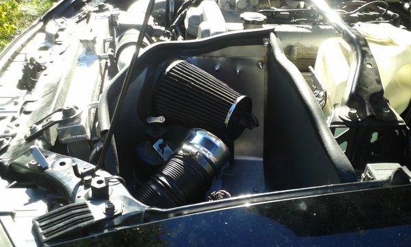

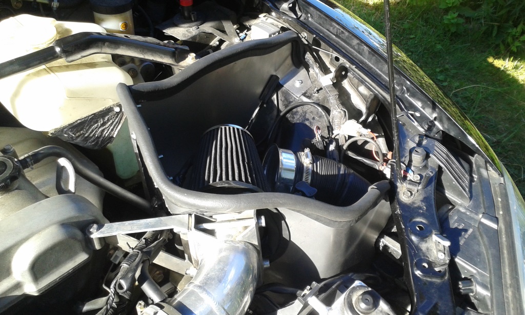

Fick ett ryck och gjorde en "air intake box" med hjälp av Cardboard Aided Design:
Även om det inte långt ifrån helt lufttätt mot motorn är det iallafall bättre än tidigare. Tanken är att större delen av luften kommer via slangen som går från dimhjulhålet och denna lösning kommer garanterat gör att bilen går mycket snabbare :wink:

Snyggt...
Den typen av CAD fungerar utmärkt. Jag gjorde mitt CAI på samma sätt.
