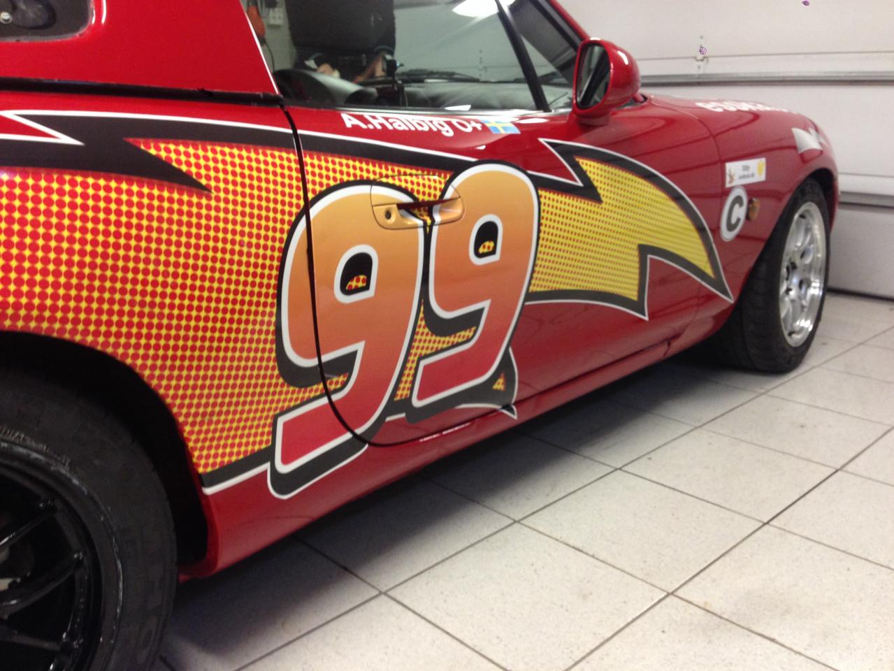

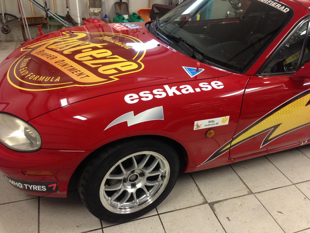

Lite av det sista fixat med Mattafaran innan 2014 års första rejshelg.

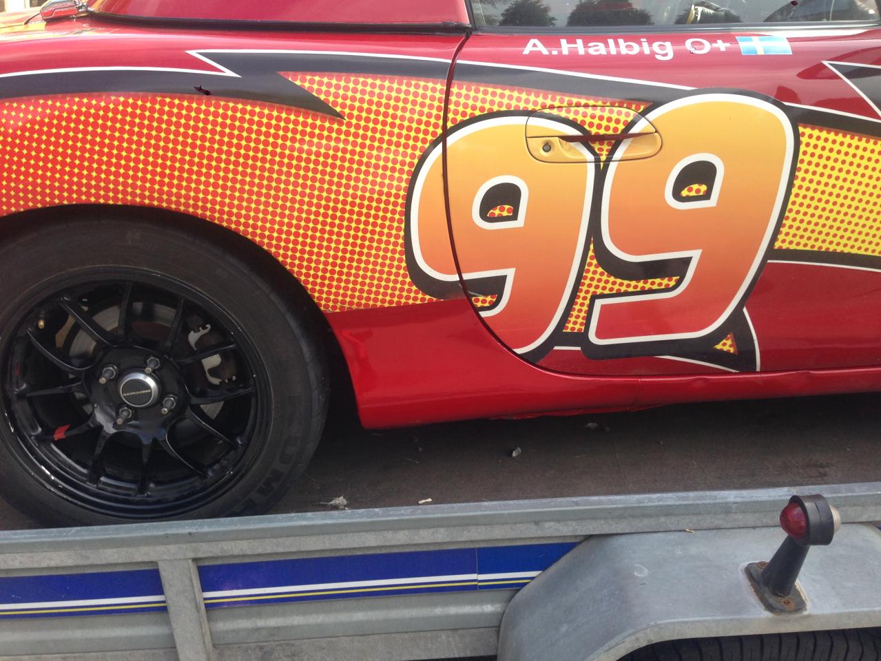

Framskämen från fälgen som small av i ekrarna på kullen, blev bara fulare & fulare.
Nu var det dags att montera ny.
(undvik generation 2 av 94 6ul fälgarna, Per O o jag har fått sprickor i snart alla o knäckt 2 av dom)

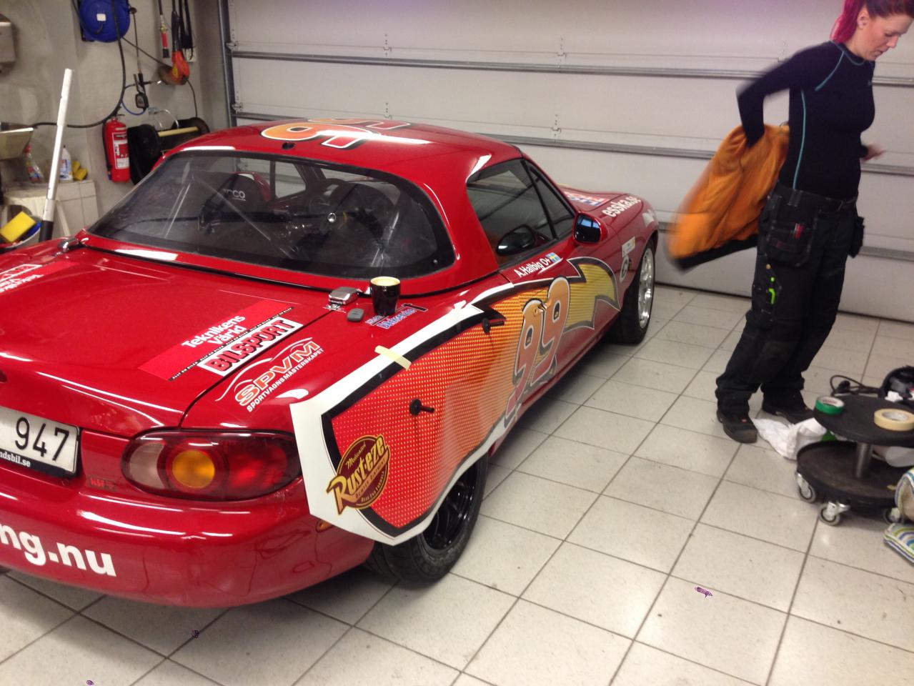

Även ärren från Ssm/Knutstorp 2013 är svetsat, lackat o sista handen lades idag med nystripad :burnout:
Ett stripeproffs kom o monterade, helt grymt med folk som kan sina yrken.
Bara visslade till så var "blixten" hel igen.
Hade jag försökt mig på detta själv hade blixten blivit regnet eller nått…. :mrgreen:
Höger bakfälg får ha "the Per Oleskog look" tills 949 Racing(generation 3 av 6ul håller tydligen) eller Flying miata får in 2014 års fälgar…
Tack för lånet Per :up:

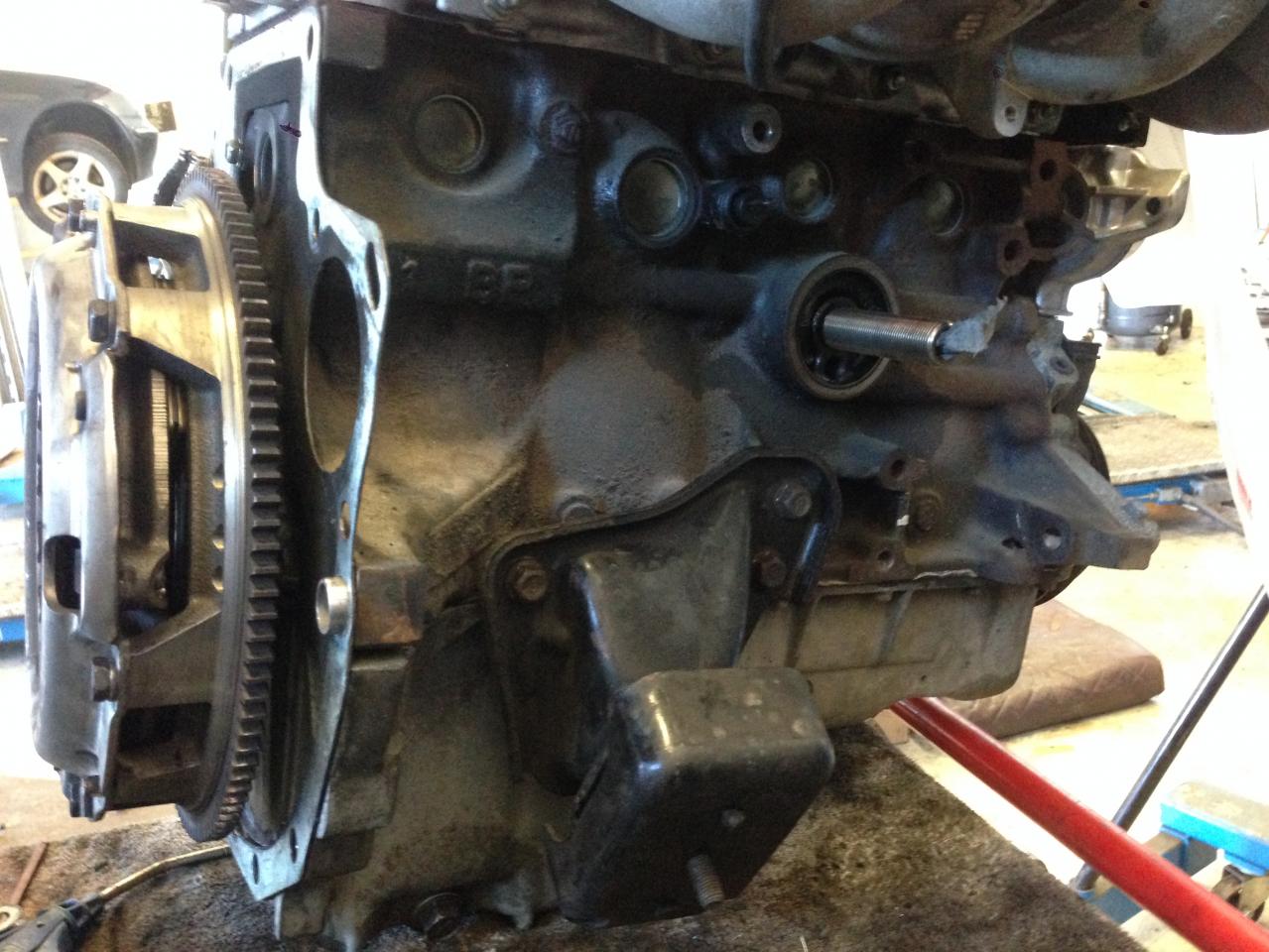

Vill ge ett tips på en grej som kan ställa till det.
För några år sedan, också på Kinnekulle, gick en motor åt skogen på mattafaran.
Då var det muttern som sitter längst in på "gängstången" som man skruvar fast oljefiltret på, den släppte o gängstången skruvade ut sig.
Oljan sprutade ut o trycket försvann.
Idag när Fredrik Gross plockat ur min varmskrotade motor, kände han på den muttern därinne.
-Lös.
Oljetrycket i denna sista skrotmotor var inga problem med.
Så muttern spelade ingen roll, men vem vet vad som kunnat ske i framtiden..?
Om ni ändå byter filter kan man kanske känna efter iaf.
Bara ett förslag.

Nekrofilen rapporterar:
Toppen som en banan med 0.35mm avvikelse som mest.
Kanske kan bli trimtopp, nånstans.
Loppen ser fina ut och väldigt lite sot. Nån har mao inte fiskört den med fet mappning ;-)
Vid närmare koll så har det spikat en del på 3an, men om det är pga värmen eller mappning går inte att se. Vid mager blandning brukar 4an gå först och det är inget i de andra, så det är nog värmen.

..ska förtydliga lite:)
Niklas har numera, den varmkörda..motorn i sin ägo.
Å snabb som han är, både i depån o på banan har han hunnit med en djupare analys.
Coolt Niklas, shit vad du kan :o
Kanske är du något på spåret Osbech, tycker det är märkligt att samma sak visat sig på två av mina motorer.
O ingen annan verkar haft någon alls.
