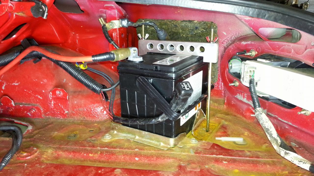

  • tips på hur man sätter fast batteriet & hur stort det behöver vara

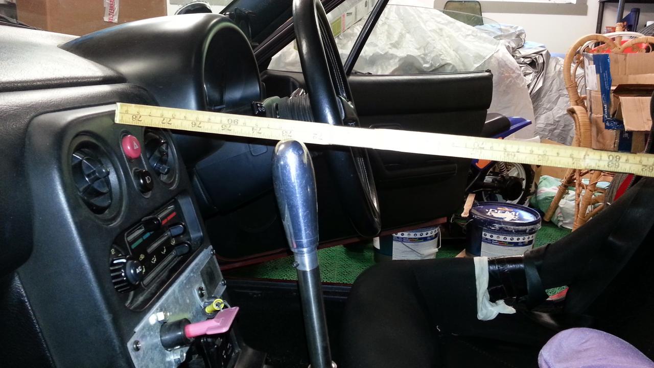

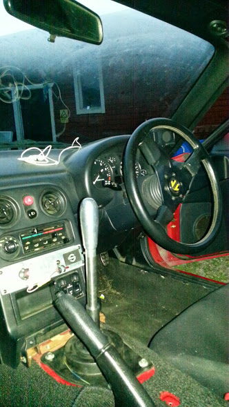

Önos är utrustad med någon form av originalratt och den är:
lite stor
lite tunn
lite långt bort
Tänkte råda bot på detta genom att handla en mocka ratt.
Och som jag fattar så passar det mesta på det navet jag har.
se bild
Ja vad kan måttet vara? ca 64mm? eller hur mäts det? för jag har svårt att få det till 70mm eller 74mm
Men jag surfar runt & ratar i tänkt prisklass ex denna eller dennaär lika stora som den som sitter där 350mm även om den är djupare, 90mm.
så mina frågor till den kollektiva Miata gurun,
Är det vettigt att leta mindre ratt än 350mm? vill ha lite mera plats för benen.
Behöver jag ett nytt rattnav eller passar andra rattar, som länkad här ovan & som sägs på ex RallyShop.se?
Rattnav som passar utbytesrattar. Alla Luisis nav har dubbla bultmönster, PCD 74mm samt PCD 70mm. Luisis rattar har 74mm PCD som standard medan MOMO, OMP, SPARCO, RRS, RMD mfl. använder 70mm PCD som är vanligast. Du kan montera båda sorternas delning med en SnapOff-enhet!
Hmm ett SnapOff kanske löser mer än detta problemet?
Tipps & erfarenheter mottages tacksamt, jag är förvirrad....

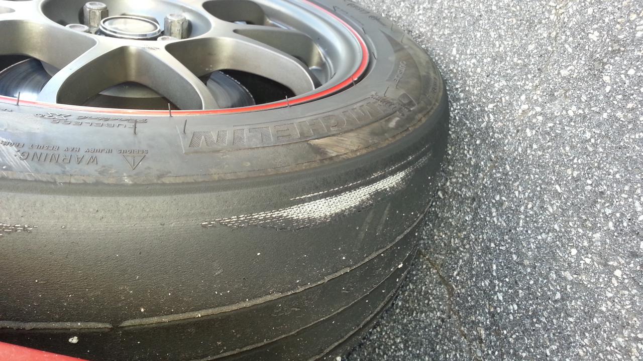

Några reflektioner från Bankalaset på Kinnekulle Ring 2014-08-01
Vi börjar med dom goda nyheterna, allt är helt! Nja eller inget gick mer sönder, så kan vi säga. Önos har svårt att släppa gamla vanor och rycker & dricker en del, även om det är skapligt under kontroll.
Kul, så vansinnigt kul jag hade, även om 1.07.00 som snabbaste tiden inte var så jätte roligt.
Och jag lärde mig en hel del;
  • kolla speglar innan man vrider på ratten, för även om det i min skalle är glasklart vilket spår jag tänkt mig delas inte den insikten av snabbare bilar som kommer bakifrån.
  • lär dig bromsa människa! Alla var bättre på bromsen in i kvarnböjen.
  • Önos is stil smoking, men koll på oljenivån så går det ett tag till.
  • Däck & bromsar, räcker ett litet tag till, men inte mycket mer. Nya till nästa år får det bli.
  • Körställning, sitter inte bra, måste fixa till stol, ratt & pedaler
  • om detta är kul, hur kul blir det då inte om man får upp farten?

Och att ett batteri inte räcker en hel dag.

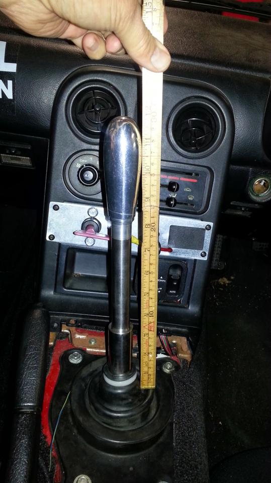

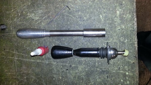

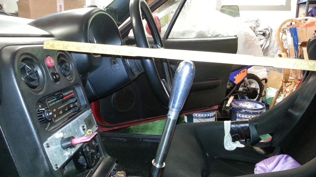

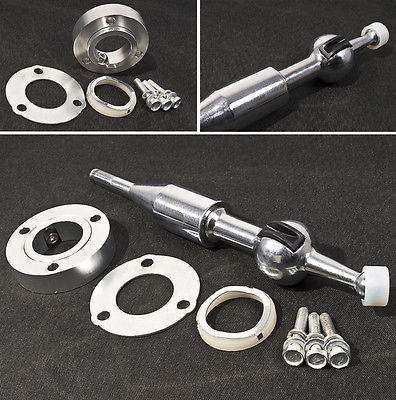

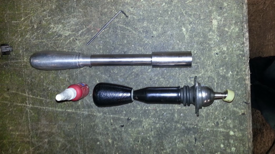

Har mekat klart pedaler för att få lite mer plats, fixade gaspedalen idag så det fick bli ett litet ryck på växelspaken.
Utgick från en shortshift från ebay och bytte spaken då ebay-spaken hade en vanlig M14.
På plats i bilen bilen blev kanske lite lång :oops:
Provturen från vänlig polare ( :bow: ) med kunskap & verktyg som första utvärdering, resultat? nja även om ebay spaken i sitt originalskick gav korta slag blev slagen längre med lååång spak.
Planerar att byta ut knoppen mot en rund och därmed korta spaken.
Lite mer blev gjort, men mer om det senare.
Siktar på Kullen med Opel/WV den 27:e
Martin W. Norlin
Önos MkII
Re: Martin Norlin's Eunos Roadster 1992
Har du monterat short shift tillsammans med den längre spaken? :think2:
norlin
Posts: 264
Location: Frändefors
Post by norlin »

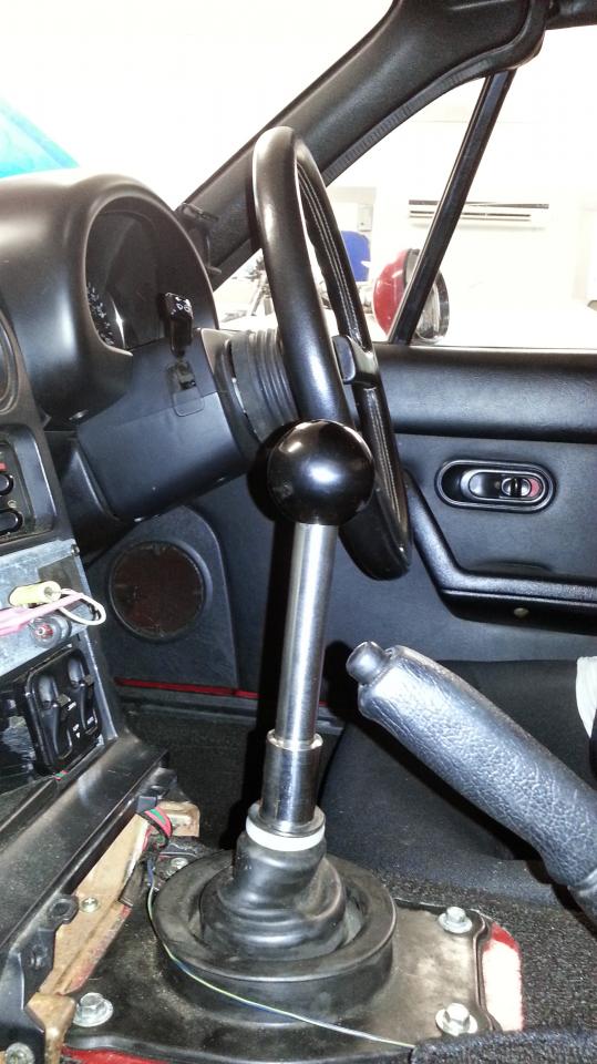

TPR wrote:Har du monterat short shift tillsammans med den längre spaken? :think2:
Jo, en ebay-spak som kortade slaget, ca 40% utlånades, längre spak under "leden" men med samma längd över leden användes, ebay-spaken var delad med M14 där skruvade jag på den nya spaken.
Original spaken kanske åxå är delad, har inte provat.
Nu är spaken ca 30cm lång.
Och slaget 1:an till 2:an ca 15cm.
(vänligen ignorera röran i bakgrunden)
Planerar att korta spaken ca 5cm genom att byta avlång-knopp mot rund.

Mitt mål va att få växelknoppen närmre ratten utan för stort slag men fick inte till det.
norlin
Posts: 264
Post by norlin »
Nej slaget ökar med längden på spaken.
Längre än original vill jag ha, men kanske inte så lång som den blev nu, eller, längden är bra men slaget för långt. :think2:
Martin W. Norlin
Önos MkII

Ny knopp på spaken.
Känns som en bra kompromiss mellan längd & slag.

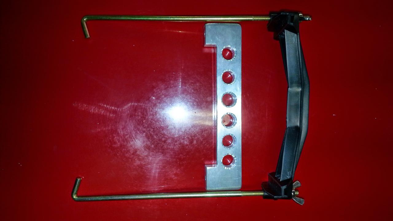

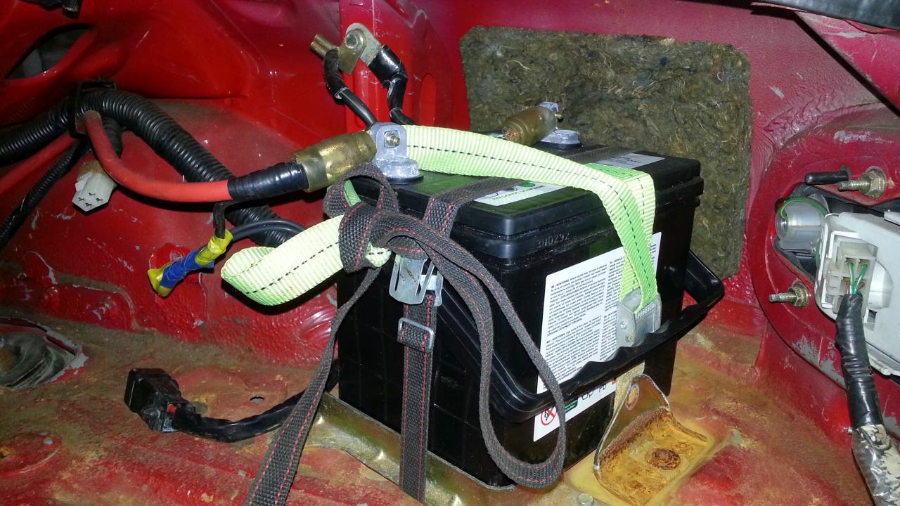

Fixat till fastsättningen av batteriet.
Utgick från en biltema batteribygel som inte passade.
Men med en ny bygel
kunde bagaget uppdateras från:
till:
Och en önskan att städa resten av elsystemet.

Kullen tog det sista på R-Däcken.
Värst var det för Vänster Fram, inget ovanligt på kullen.
Körmässigt gick det sådär, inga nya PB, men kul var det hur som.
Ratten sitter nu helt klart alldeles får långt bort, så ny till året får det bli.
Tog lite tider, mest runt 1:08, och filmade lite, får se om något kommer ut på nätet.
Ny ska Önos skos om till besiktningsdäck inför stundande besiktning och sedan får vinterdrömmar ta vid.
