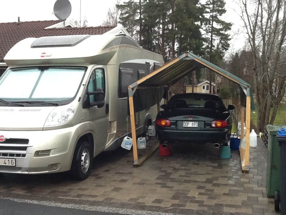

Re: Tommy Finell - MX-5 1,8-2000
Ja det är dyrt med parkeringsplatser i Stockholmsområdet. Vinterförvaring med kapell i skön natur?

Äntligen är allt monterat och klart inför Gelleråsen. I veckan blir bilen skodd med nya Toyo R-däck samt fram och bakvagns inställning. Hjulen både pekade och lutade olika mycket i alla "ändar". Var rent otäckt att köra på min lilla kurviga vikingaväg där jag brukar testa väghållningen. Var inte så noga med det då det viktiga var att få den på hjul. Högsäsong på däckverkstäderna så det var tur att jag bokade tid för drygt 1 månad sedan
Ser fram emot att få testa bilen men de nya bussningarna, grövre krängningshämmaren och rätt hyfsade hjulvinklar.
Att byta diff-bussningar var ett rent h-vete
Vi ses på Gelleråresen med andra ord
