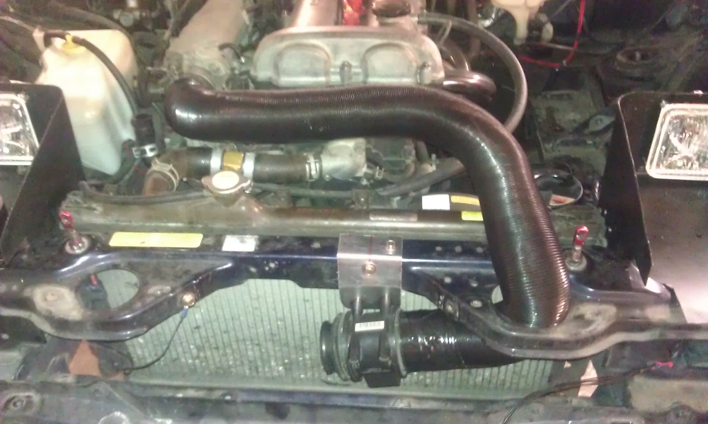

Ny placering av luftfilter, luften borde vara kallast här, och dessutom så skapar splittern ett visst övertryck, rätta mig om jag har fel. det enda är att filtret kan få en del vatten på sig ifall det regnar... vad säger ni?

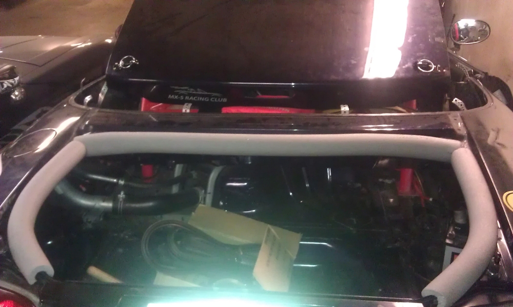

Bakluckan är nu höjd till rätt höjd, genom att ta bort listen och ersätta den med rörisolering så spar man även 600g. Tyvärr så hade jag slarvat bort ett huvlås, så inte heller detta blev helt klart.

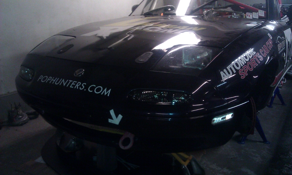

Sen var jag tvungen att skruva på blingblinkersen, bara för att se hur det kommer se ut:

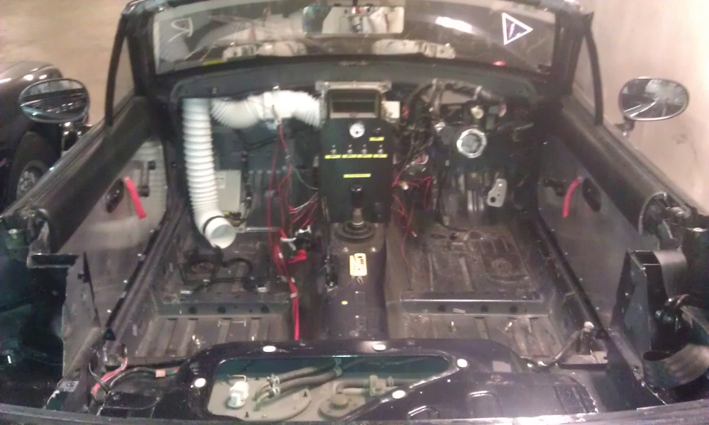

Efter ännu lite jobb i garaget så har jag lyckas komma till vändpunkten; nu har jag inget mer som ska skruvas av bilen, u nu är det bara tvätta, måla, bygga och skruva ihop kvar:
