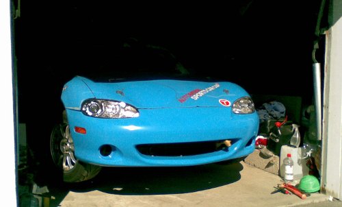

Nu ser fronten bättre ut än på många år, vi får se hur länge.
Det skulle behövas en våtslipning och ett lager till för att få bort alla rinningar och monteringsskador (tappade den tre gånger), men den ser iaf ok ut på bra håll :)
Nu sitter denna fronten med mer än dubbelt så många skruv som den förra (det var inte svårt att åstadkomma), ändå är det några kvar om jag hade haft alla plastgrejer som de ska skruvas i (innerskärmar, underspoiler osv).

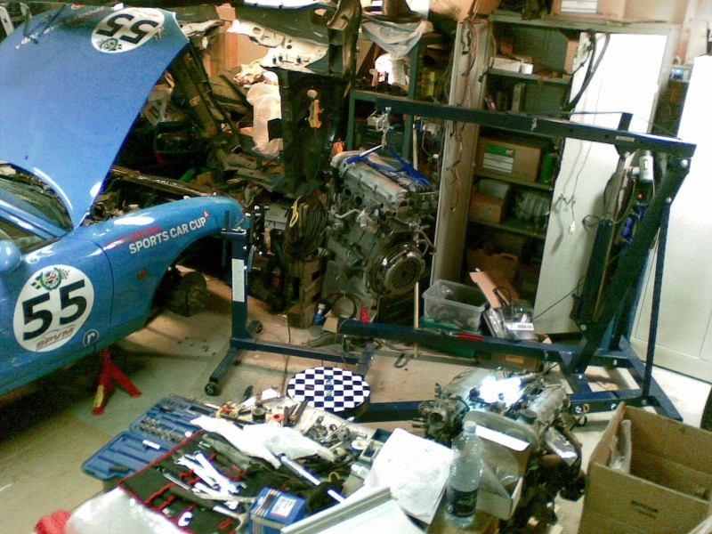

Nu har det hänt lite iaf, och flera dagar kvar tills Falkenberg...

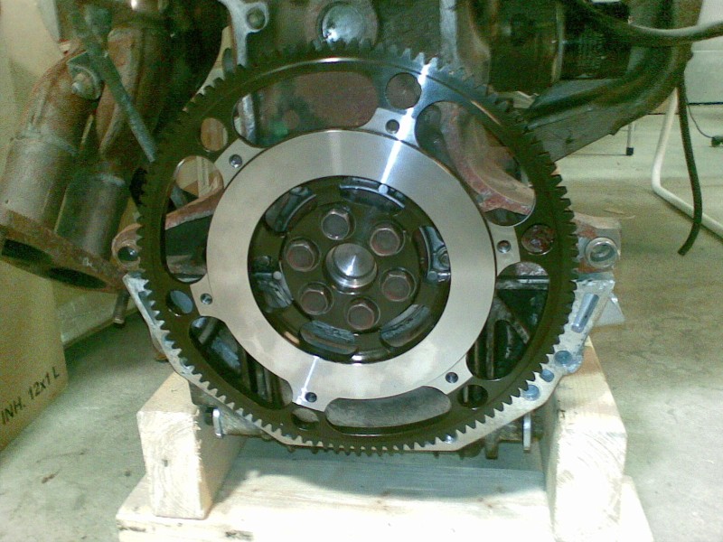

Det finns lixom ingen återvändo nu :)
Svänghjulet väger inte mycket alls :D

O j----r vad lite vikt i svänghjulet, inte rädd för tjyvstopp vid start??
