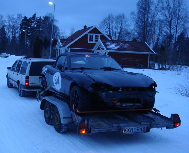

Idag var bilen klar och kunde släpas hem från plåtslagaren. :P Det är skönt att ha eget släp nu för tiden.
Den som jobbat på att räta ut bilen är "SvetsarBengt" i Tenhult. Eftersom han är en trevlig prick med ett gott öga till oss med startnummer på sidan gjorde han inte bara ett snyggt jobb, utan dessutom till ett riktigt(!) bra pris. Rekommenders till alla i området. Bilen har mätts och kollats, men allt var rakt och som Bengt uttryckte det var det "bara den folietunna plåten" som behövde dras ut igen. Bengt jobbar oftast med bilar som tillverkats innan jag föddes... :mrgreen:
Nu är bilen klar för att spacklas, slipas och lackeras i fram. Bak höll lacken både för smällen och för att dras ut igen. :up: Nu är vi vid vändpunkten - Slut på att ta isär. Dags att sätta ihop. Och det är ju roligare!

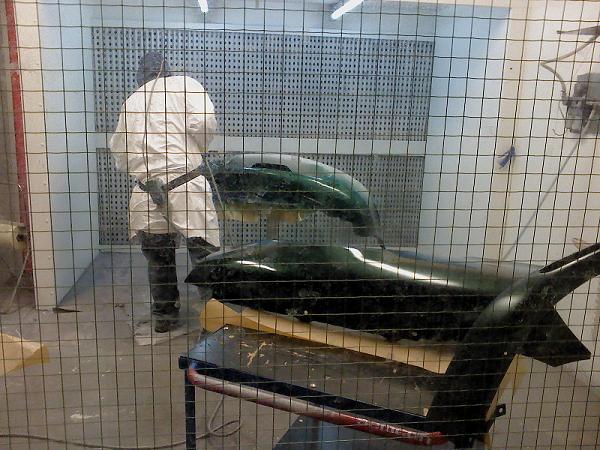

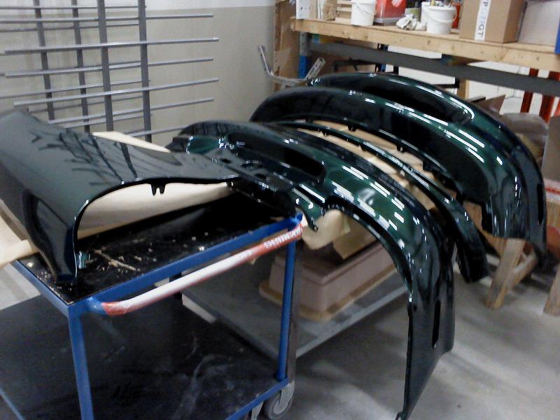

Som tur är så har jag en generös arbetsplats som lånat ut verkstad, maskinen och lackbox. Där kunde jag hamra, spackla och slipa delarna som skadades på Falkenberg.
Ett stort tack till min kollega Stefan som höll i lacksprutan med lysande resultat (trots mitt usla underarbete) då delarna skulle bli gröna och vackra igen.

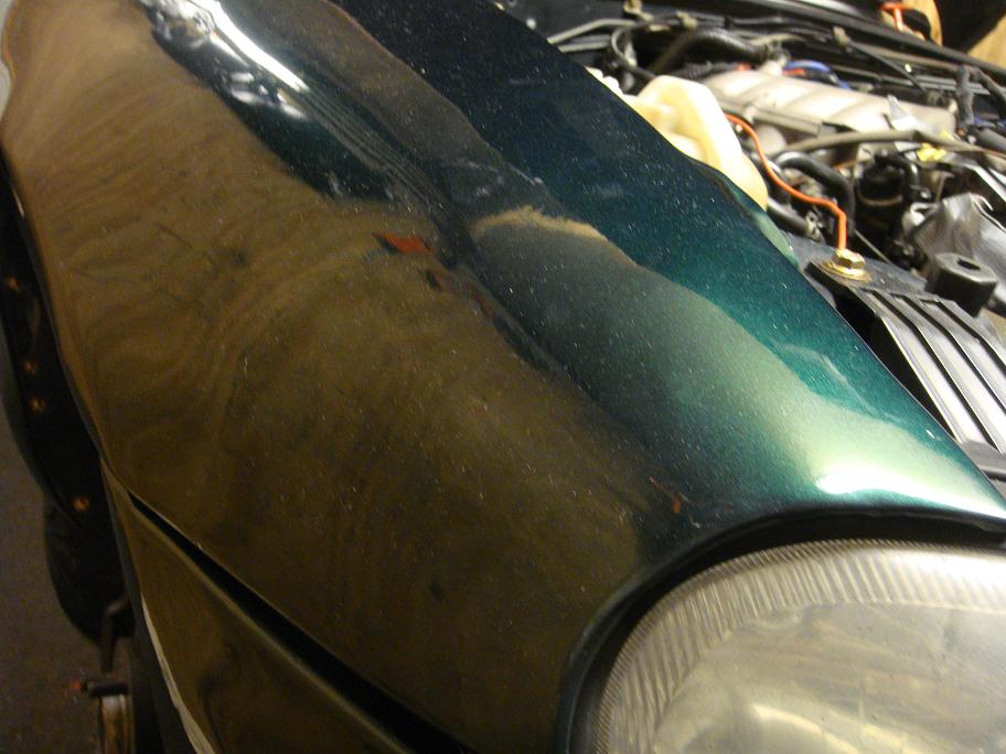

Visst kan man se att delarna rättats ut, mest pga mina tillkortakommanden som plåtslagare, men det duger gott till en racingMiata.

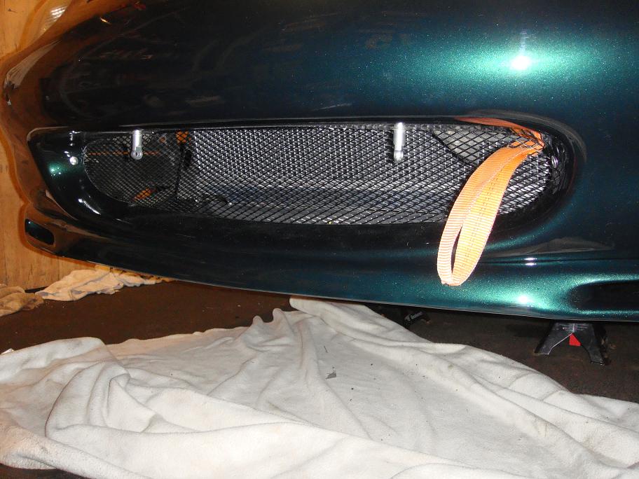

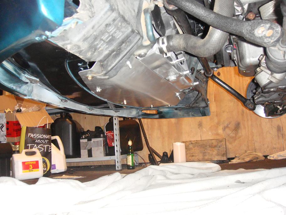

Den nya fina ALU-kylaren från Arrows gillar inte stenskott, så jag snickrade ihop en grill av lite nät från Feltema. Notera också att jag plockat bort min SpecMiata tow hook som är i 4mm stål. Den rörde aldrig vid MGn vid krocken, men det fick mig att inse vilka onödiga extra skador den kunde ställa till med på en polares bil, så jag bytte ut den mot den på bilden.
Luft måste ju kylaren ha för att göra sitt jobb, så en ALU-plåt snidades till för att leda luften rätt.
Mycket kvar att göra såklart, men idag kom vi en bra bit framåt. Nu ser hon ut som en bil igen!

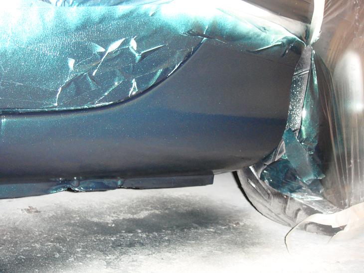

Nu har de sista förberedelserna gjorts. Fjädrarna bak byttes mot kortare (GAZ-coilovers, ni vet) från Demon-Tweeks. I fram var de redan utbytta mot fjädrar jag hade hemma. Hjulinställning gjord, ventilkåpans packning bytt, eftersom den började svettas precis ovanför grenröret, vilket fick det att lukta Volvo, samt lackering av den delen av tröskeln som var grundfärgssvart efter lagningen av rostskadan.
Mycket plast blir det:
Resultatet blev ganska bra. Nästan för bra, eftersom resten av tröskeln är rejält blästrad. Såhär i efterhand ångrar jag att jag inte lackerade hela tröskeln. Men det kan man ju göra senare.
