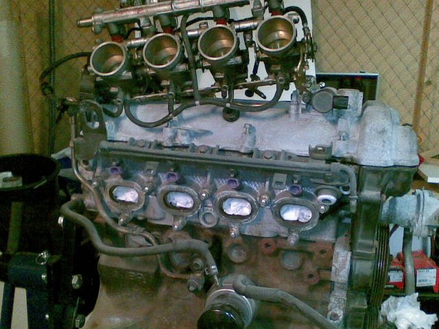

Re: Niklas Falk, MX5 Trophy 1999
Nästa bild, lite rensad motor (från el och manifoldrar). Jag lossade även på ventilkåpan och gluttade lite. Ser ok ut med lite inslitage på kamnockarna (11k mil).
Spjällen har inte riktigt passats in (det är lite mer pyssel än att bara lägga dem på ventilkåpan
Inget har suttit fast eller gått sönder än (peppar peppar).
Tack Waern för bultar

IRTB kommer bli nice!!
