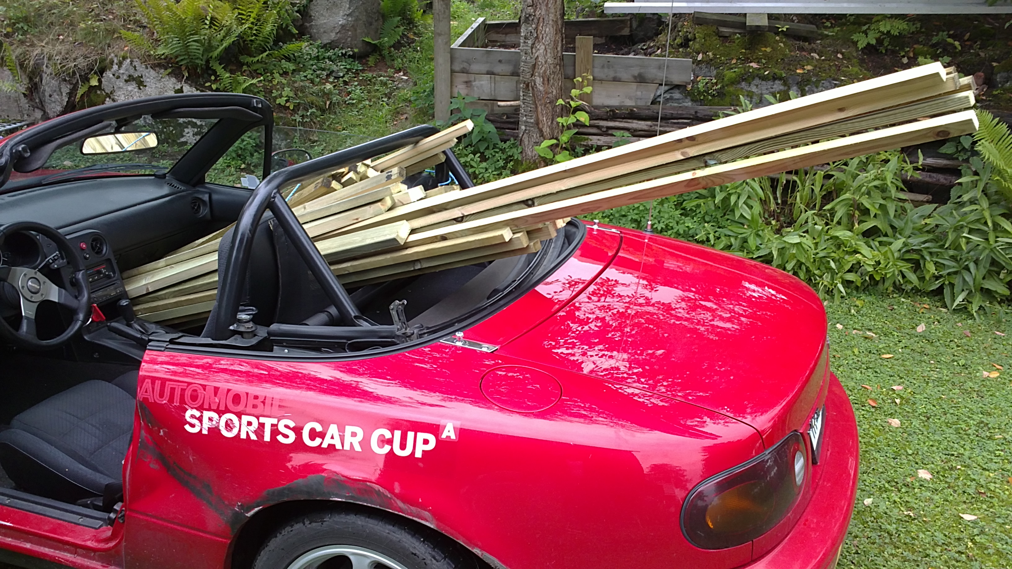

Under semestern har det inte blivit mycket gjort med bilen, den har mest fungerat som brukstransport till och frn sommarstugan:
Men nu har jag iallafall bokat in tid för hjulinställning till nästa onsdag fm (18/8) så jag direkt kan testa på Gelleråsens onsdagsträning :banana:
