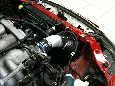

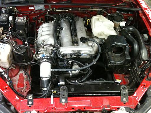

Har lämnat in Mattafaran för att få ett "smalare" kyl.
Fixa "cold air intake" till NB är typ omöjligt.
Il motorsport hade, men inte längre. Kommer ev med ett nytt till slutet av sommaren.
Kn insug finns högt och lågt, men har hört att man ska undvika motorrums luften.
Kn jobbar mest där.
Av div löst folk fick jag på förslag att fixa kylen, och helt enkelt vinkla och dra ner ett tratt filter i "munnen".
Nu har jag gjort det.
Innan detta ingrepp, gjordes några axtest, 2 500 rpm till 6 500 tog då 7,4 - 7,6 sek i tid ca.
Nu är det en ny kyl på plats + ett nytt insug som är minst 1 meter kortare väg för luften.
Nu ikväll testades den nya installationen.
Känner ingen skillnad alls.
Kan vara lite vid sista 500 varven.
Mazda vet hur man bygger bilar.
Visst låter den lite insugigt skön i depån, men det gjorde den även med "snorkeln".
Snorkeln får jag inte använda i race, för torpedväggen skall vara intakt sade dom nu senast på kullen.
Tiden då tänker ni?
:7,5 sek, gång efter annan.
Har kastat pengar i sjön igen, iaf såsom "jag" byggt.
Nåja, inta bara gnälla!!

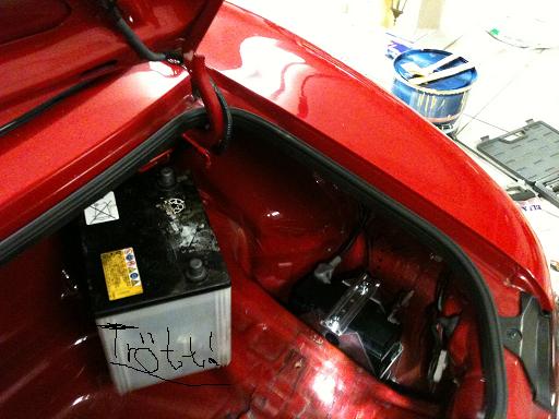

Har monterat ett lättare och mindre batteri.
Det blev bra:)
Tiden då tänker ni?
Det blev bra:)

Prova att göra samma test en 35gradig sommardag när motorrummet värmts upp av en sjutusenvarvs riskoksbrännare under ett antal varv på bana...
Motorn är en luftpump i grund och botten. Luftmolekylerna rör sig mer/snabbare ju högre temperaturen är och därför pumpas färre bensin och luft-molekyler per varv genom motorn när inluften är hetare
lägre effekt...

Du har inte gjort nån cornerweight, va?.....gokarting.nu wrote:Nåja, inta bara gnälla!!
Det blev bra:)
Eftersom det inte är köer så ofta på banan så rör sig luften rätt bra i motorrumet så tempskillnaderna blir inte så stora.
Är man nördig köper man några Max/Min termometerar och sätter sensorerna på det man vill mäta och gör några hårda rundor (på bana naturligtvis, på vägen finns ju inga avkörningszoner, som verkar behövas
Re: Andreas Halbig Mazda Mx-5 NB -98 Roadsport C
Du har inte gjort nån cornerweight, va?.....Niklas Falk wrote:gokarting.nu wrote:Nåja, inta bara gnälla!!
Det blev bra:)
Bra Niklas!
Det har jag ju inte tänkt på,blir att fixa.
Hoppas du har rätt Fredrik, tror ändå att man tjänar på att lägga sina stålar på annat.
Nu slipper fler göra "mitt" misstag...för så upplever jag det, som ett misstag.
Samma vad gäller servostyrningen, med facit i hand skulle jag inte tagit bort den.
More NB to the people!!!!! (med det mesta orginal:)

Väldigt få av moddarna jag har gjort har upplevts som omvälvande. Jag lättade svänghjulet och märkte inget, jag bytte till extraktor och racekat och märkte inget, jag satte dit friskluft och märkte inget, jag bytte bussningar och märkte inget, Tiill och med när jag byte från koni med FM-fjädrar till Tein var jag osäker på om jag förbättrat bilen då bilen kändes ruggigt stabil på banan med förre ägarens setup och med Tein kändes det bara hårt och lågt. När man pysslar med marginalprylar så blir det ingen WOW-upplevelse. Jag har egentligen bara upplevt skillnad vid fem tillfällen.gokarting.nu wrote: Hoppas du har rätt Fredrik, tror ändå att man tjänar på att lägga sina stålar på annat.
1. Byte från Koni till Tein sommaren 2008: Oj, vad hårt och lågt det blev!
2. Byte från orginalbromsbelägg till Carbotech på MX-5Racingclubs Bankalas 2008: Oj, jag kan bromsa 50 meter senare!
3. Lättade bilen från 1080kg till 1030kg hösten 2008 inför KM5 på Knutan: Oj, Jag fick helt plötsligt den snabbaste varvtiden i race.1. Gick från 1.13 tider till 1.11 tider och gick snabbare än de gamla "MX-5rävarna"!
4. Satte i fullbur inför 2009: Oj, ett helt annat chassi, allt blev stumt och man kände sig ett med denna nya vibratormaskin!
5. Bytte utväxling i bakaxeln: Oj, vad jag slår i varvstop på baksidan av Kullen alternativt får växla som en galning! (inget bra so far)
När det gäller friskluften så är det varmare i motorutrymmet i de flesta bilar pga av att motorn värmer och all värme avleds inte momentant då det finns en tröghet för luften att försvinna. Låt säga att det är 20grader varmt ute och 35grader i motorrummet. Luftens densitet är vid 20 grader ca 1.21 kg/m3 och vid 35 grader ca 1.15 kg/m3. Skillnaden i mängden luftmollekyler som pumpas genom motorn var minut blir ganska stor bara på 15 graders skillnad. Så en varm dag vågar jag ta gift på att det gör skillnad...

Hoppas du har rätt Fredrik.
Det är ju först på banan man upplever ev ändringar.
Kanske blir ett annorlunda "raktfram" på banan när det är varmt som du säger.
Tack Jimmy, hoppades det skulle kännas som det såg ut.
Instämmer även om den ser lite 'slak' utJimmy wrote:Fränt insugsrörsbygge!
Förstår inte hur du menar...ska den inte vara så?Josen wrote:Instämmer även om den ser lite 'slak' utJimmy wrote:Fränt insugsrörsbygge!Lite mera stimulans och det blir puff i rotorn kanske
Ska alltså rotorn vara aktiv...
Jaha!
Det förklarar lite "vardagsproblem"
