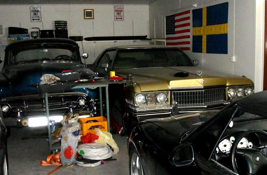

För att överskyla det faktum att jag varit helt verkningslös på bilfronten och bara mekat lägenhet lägger jag äntligen upp bilderna från årets första resa.
Sista gången hon rullar ut ur det hopplöst trånga, dåligt upplysta och på alla sätt absolut usla garaget i Mölndal. Det kommer jag inte sakna inte. Ett nytt, större och på alla sätt bättre väntar i Tenhult. Men nu står hon hos styvfar i Uddevalla där hon är i gott sällskap. Två stora Jänkarjärn på hemmaplan... Om bilar kan gruppvåldta varandra ligger min lilla Miata illa till just nu.
