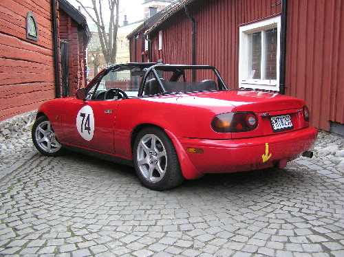

Passade på att byta till sommardäck och fota bilen till vagnboken nu i påskhelgen (tolkade jag 3/4 snett framifrån och bakifrån rätt?). Magnetskyltarna satt kvar på bilen när jag körde 30 km/h, får se hur det går under bron på Kinnekulle.
/Andreas KAndreas Eckemark, medlem nr 5 och ordförande i MX-5 Racing Club.
