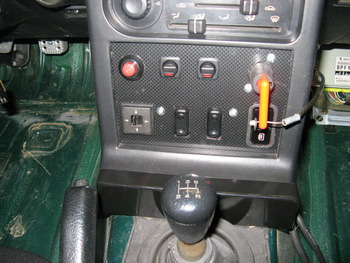

Panel på plats med inkopplad och fungerande(!) huvudströmbrytare a´la Daves Killswitch.

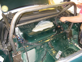

CC-båge just hemkommen
Utskuret i hatthyllan. Nemas problemas, en dålig plåtsax och vinkelslip fixar det mesta!
Grillfest! Näpp, bara min vän som hjälper mig med svetsningen. Underredsmassa har en förmåga att brinna... Ovan som man är med svetsning gormade jag högt om brandsläckare och brandkår när det började brinna. Min vän svarar då lugnt på värmlandsmål: &quot;Men blås då...&quot; ;-)
Grillfest! Näpp, bara min vän som hjälper mig med svetsningen. Underredsmassa har en förmåga att brinna... Ovan som man är med svetsning gormade jag högt om brandsläckare och brandkår när det började brinna. Min vän svarar då lugnt på värmlandsmål: "Men blås då..." ;-)
En svets klar.
En svets klar.
Här är det lite trångt att svetsa...
Klart! Nu ska den bara på lack! Vad tror ni om vit båge?
I bakgrunden skymtar durkplåten till golvet och alusidan i dörren...
Tredje varianten av panel... Börjar tröttna på att köra dremel nu  ;-)

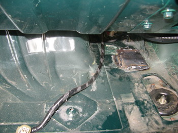

Sen ska jag bättra golvet. Kan inte bestämma mig om det ska bli vitt eller om jag ska bättra på det gröna. :think2:
