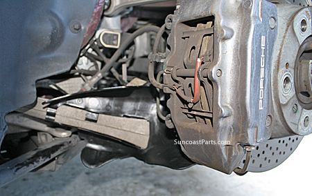

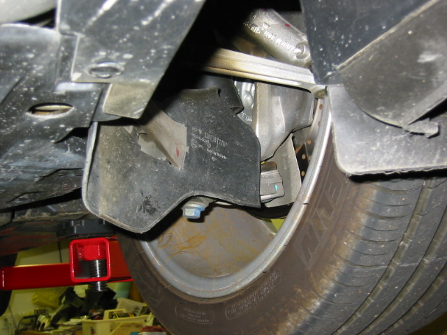

Jag har inga skydd kvar men det jag skulle vilja ha om nån med 3d skrivare vill skriva ut ett gäng är nåt liknande det Porsche använder.
Detta tycker jag verkar riktigt smart och smidig.
carrera rear brake cooling duct 1.jpg (172.92 KiB) Viewed 10858 times
