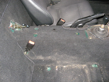

Håller på som bäst att riva ur säten med mera... Då upptäckte jag nåt som jag hade hoppas slippa. Låset till säkerhetsbältet är bultat i stolen och inte i kardantunneln som jag hade hoppats på. :?
Hur gör man då om man vill montera en sparco sprint men även använda orginalbältet? Hade ju tänkt så till passagerarsidan. Och det ju också skönt om man kan ha de kvar på förarsidan om man bara ska ta en sväng...
Tips från nån som redan löst problemet?
Kan man göra så här utan att tulla på säkerheten för mycket? Vad säger SBP om en sån grej?

Så sitter det i min och det verkar fungera bra :up:

Med min Cobra Monaco så tyckte blev den lösningen halvt akrobatiskt för att kunna fästa bältet (men jag sitter å andra sidan inte längst bak, 177cm över havet).
Jag svetsade fast ett plattjärn för bälteslåset (i stolsramen jag byggde). Hade kvar lite från det jag använde för att fästa stolen i originalskenorna, så att stolen går att justera fram och tillbaka. Inget som SBP klagat på än (eller sett :))
