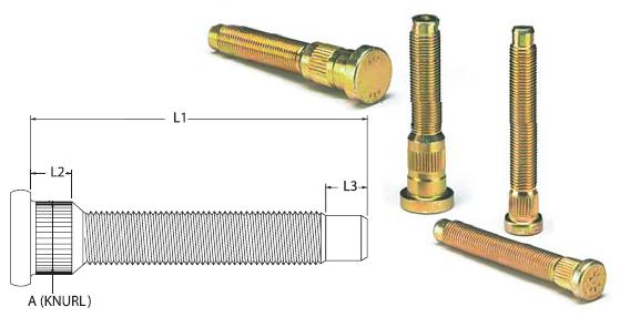

Tough enough for competition. 1.6L front and rear and 1.8L front studs Wheel Studs, Press-In, 12mm x 1.5 Right Hand Thread, 2.500" under head length. These extra-long ARP wheel studs are designed for today's thick-centered high-performance and racing wheels. These chromemoly steel studs are heat-treated and have a 190,000 psi tensile strength rating.
Det som skiljer bultarna åt:
Mazda Orginal => Knurl diameter 0.515" = 13.08mm, Längd = 1.750"= 44.45mm
100-7719 => Knurl diameter/längd 0.507/0.335" = 12.8778/8.509mm, Längd = 2.750"= 69.85mm
100-7708 => Knurl diameter/längd 0.509/0.315" = 12.9286/8.001mm, Längd = 2.500"= 63.5mm Saknar "Quickstart" (L3)
110-7719 kostar 400:-/hjul
och 100-7708 kostar 225:-/hjul
Passar till: 1.6 Fram & Bak + 1.8 Fram
100-7708 satsen är 5 bultar per sats vilket innebär att om vi beställer 4 satser så räcker det till 5 bilar.
Summa sumarum:
225:- x 0.8 x 4 hjul x 4 satser = 2880:-
2880 / 5 bilar = 576:-/person
God Jul!
Först till kvarn:
1. Henrik Pihl
2. Dennis Kullman ?
3.
4.
5.
Info: http://video.arp-bolts.com/catalog/ARPCatalog.pdf
Jag blev dock väldigt skeptisk när jag tryckte ut en navbult fram och jämförde med. De ser onekligen väldigt olika ut och splines:en greppade inte självmant i navet.
Det ser ut som om det är färre splines än på orginalet? (lite färgkodning för att förtydliga. Tänkte att man kunde lura ögat med slitna splines och lägre höjd)

Efter ett par försök så lyckades jag räkna splinesen.
Orginal sitter det 40st splines och GM bulten har 28st.
