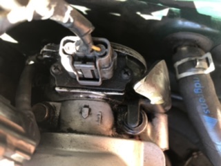

Tror att jag har lokalisera vart oljan kommer ifrån, väldigt grisigt var det vid denna [img]
[/img]
Någon som haft samma problem? Hur löste ni det?

Hej,
Det är kamavelgivaren (CAS) och inte helt ovanligt att det börjar läcka olja från den med tiden.
Sitter en O-ring på den som behöver bytas. Ingenting konstigt, lite trångt men låter sig göras om man är lite händig.
Finns beskrivet på en hel del ställen t.ex. här; https://www.miata.net/garage/cas_seal.html
eller här; https://www.miata.net/garage/cas_oring.html
