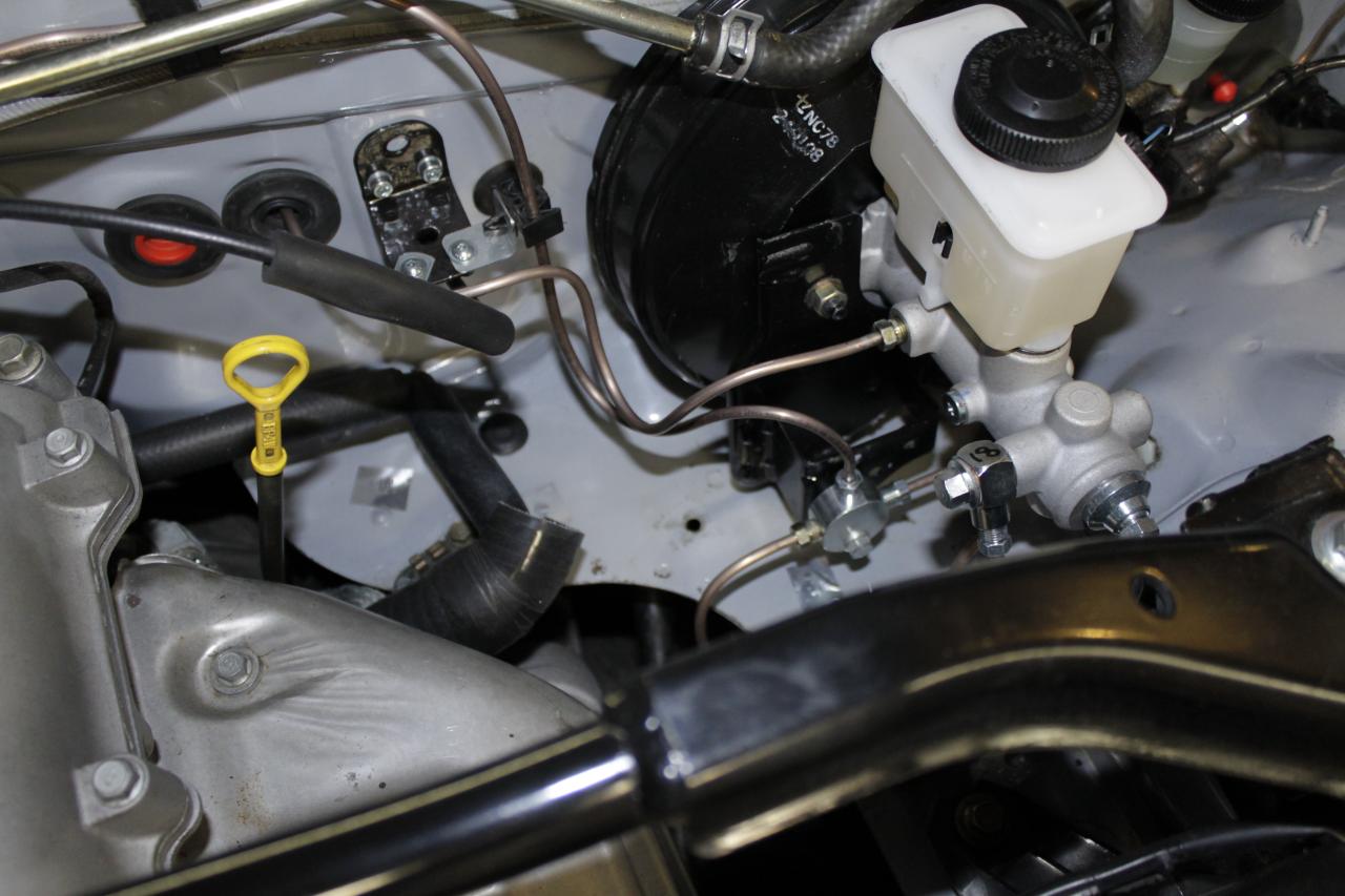

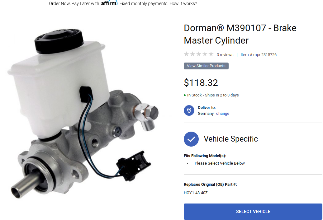

Så det blev till att inhandla en bromshuvudcylinder med 1" cylinderdiameter, samtidigt som ABS:en skulle bort då inköptes en DORMAN M390112, det är en som modell passar MAZDA 929 utan ABS, vilket jag trodde skulle bli bra i mitt fall. Men, men den levererades utan banjobult, så den fick inhandlas också vilket var lite irriterande eftersom man inte kunde göra klart jobbet med en gång. Köp en DORMAN M390107 istället eftersom den är komplett med en banjobult!! Samt en grenkoppling till frambromsarna måste till också!
Bromshuvudcylinder
Bromshuvudcylinder

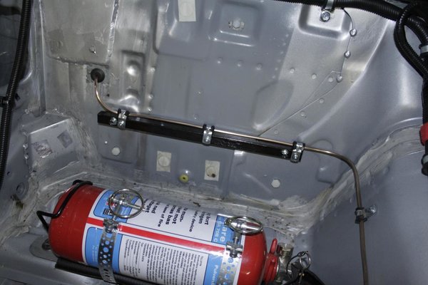

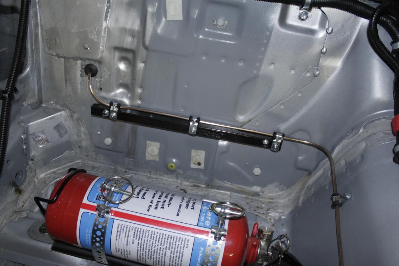

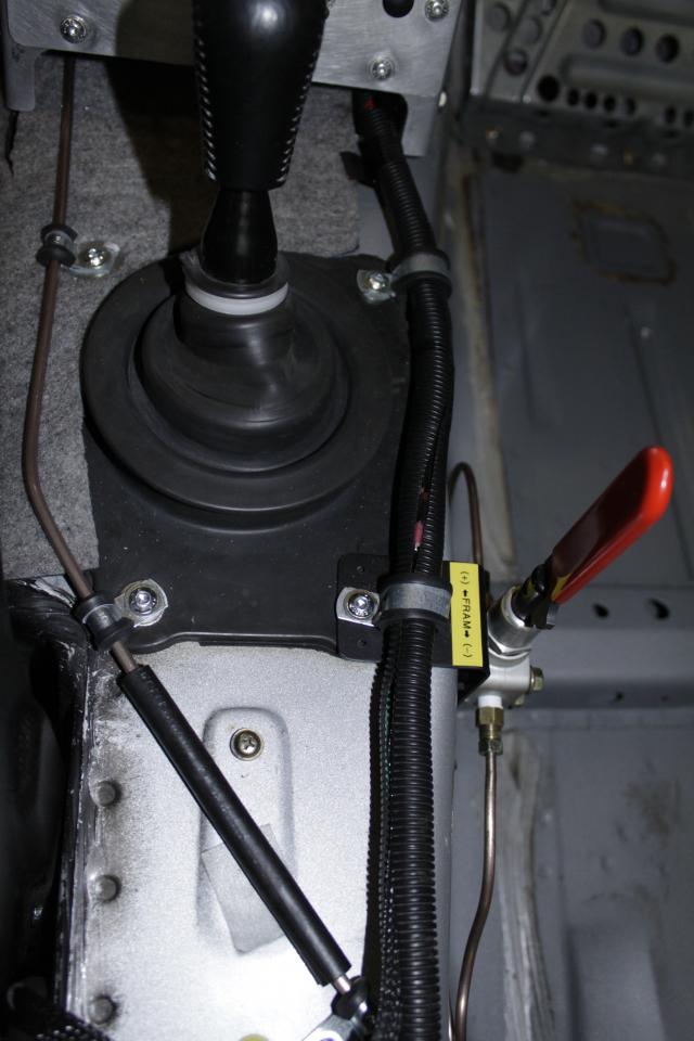

Eftersom bromsbalansen sköttes utav ABS:en tidigare, så en bromsreduceringsventil måste inhandlas, det blev en lättjusterad spakvariant från Wilwood. Bromsröret till bakbromsarna som gick under blien togs bort, och den nya drogs inne i bilen.
Skarvkopplingen i bakre hjulhuset är lätt att ansluta till...

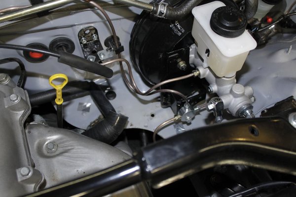

Bromshuvudcylinder till MAZDA 929  och grenkoppling till frambromsarna
