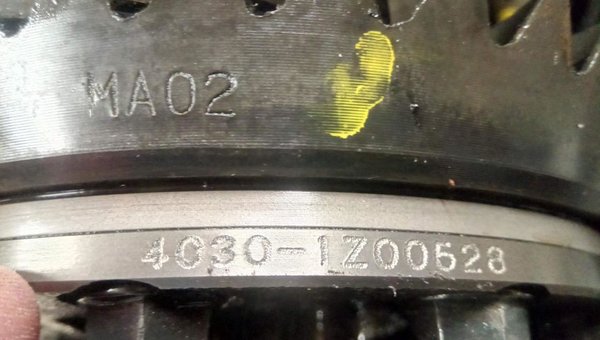

håller på med en axel till en 1.8 som som jag vill veta utväxlingen på och behöver hjälp.
om jag snurrar utgående drivaxel 1 varv så snurrar kardan ca3.6 varv men det är troligen ingen 3.6 axel då jag har kort första växel. eller så gör jag fel?
sen står det 4030 på stora drevet (se bild) kan det vara en 4.3 diff?
tacksam för hjälp

Går det att komma åt att se pinjongen så räkna antal kuggar på den och kronhjulet, borde vara säkraste metoden.

Du menar sen stora delat med lilla tex. 40÷11=3.636 ?
Visste inte man kunde göra så men rätt självklart stort tack för tipset
peter ljungquist
Re: utväxling
pl11 wrote:Ja det är inga problem.
Det är ju så utväxlingen fungerar, 40 varv på pinjongen ger 11 varv på kronhjulet.
Med diffen monterad är det enklast att låsa ena bakhjulet och räkna antal varv på det andra efter ett bestämt antal varv på kardan.
20 varv på kardan bör ge 11 varv på ett bakhjul vid 3.636

men det är tyvärr 3.636 (har 2st :( )hadde hoppas 4.10 så ja kunnat byta till nått lägre.
jag skulle villa ha längre första växel och det enda ja vet nu är att byta tillbaka till 5vx men dom håller tyvärr inte med min motor.
eller om det finns aftermarket köpa eller från annan bil.
