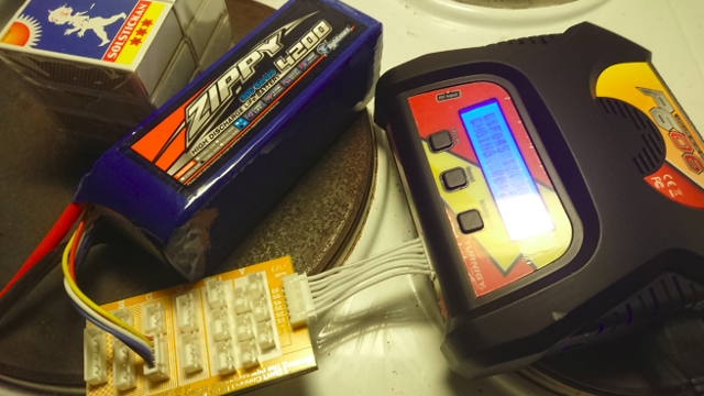

Öhm, man kan ju läsa siffror om storlek och vikt, men när man får det i handen så blir det ju bara löjligt.
Det är de små tändsticksaskarna...
Nu fattar jag balanserad laddning också, den laddar varje cell separat med max 1.0A.
Denna visade 13.0V som levererad och visar 13.4V efter en timme, blev fulladdat (14.4V) efter fem timmar.
Balanserad laddning ska bara behövas nån gång då och då, och denna laddare klarar bara 6 celler parallellt (så bara ett av dessa pack åt gången).
Hoppas kunna testa detta i nån bil nån gång, i vems får vi se :D
