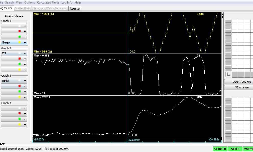

Tack Niklas, nu hände det grejor (när jag väl hittat fram och vågade mixtra).
Jag letade mig fram i Tunerstudio MS lite till inställningarna:
Fuel settings - EGO control - Active above, som jag ändrade från 600 till 1100.
På tomgången blev gången stabil. Se första bilden av loggens första halva där den rullar på tomgång, där Gego ligger överst i gult och ligger stabilt på 1,00.
Andra värdet är O2 (vitt) som också blev stabilt på runt 0,800.
Längst ner i vitt ligger varvtalet som på tomgång ligger kring 1000.
Första bilden
Första bilden

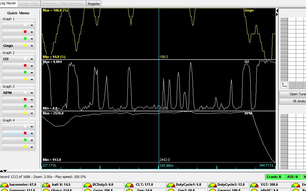

När jag sedan höjde varvet till 2500 (förhöjd tomgång) började mönstret om när jag passerade 1100 (inställningen funkade alltså). Väl på ca 2500 (andra bilden) la sig Gego på 1,06 med korta dippar ner till 1,02, och det är ju utanför det godkända området :bang2:
På O2 ser man kurvan pendla väldigt, och i någon mån kopplat till Gego's rörelser.
Andra bilden
Andra bilden
Jag tänker att om Lambdan (Gego) är fel/trasig, har jag inte bara flyttat problemet uppåt i varvtalskurvan?
Och, tidigare var den ju bra från ca 1600 varv och uppåt, varför spökar den nu på 2500? Nej, jag har inte testat på högre varv.
Om ni orkar tänka lite till, tar jag gärna vidare input.
