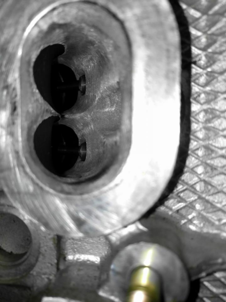

Tjenare! håller på och portar en NA 1.8 topp och tänkte låta bli att ge mig på insugssidan då jag hört att man behöver lite grov yta för att få bra bränsle/luftblandning. Är det något alls som brukar göras på insugskanalerna eller är det bäst att låta dom va?

Man brukar vilja höja taket på insuget samt höja taket ovanför ventilen/ventilerna. Sedan portmatchar du insug/packning/topp. Likadant på utblåset. Höj taket och räta upp kanalen, om det behövs.
Som du ser på mina insug så är det nästan inget slipat alls på golvet och på sidorna ner mot ventilerna. Däremot i taket. När ventilen öppnar så är det bara den mängden bränsle som finns direkt ovanför ventilen som kommer att strömma in, det är orsaken till att man vill skapa utrymme ovanför ventilen.
Lycka till!
