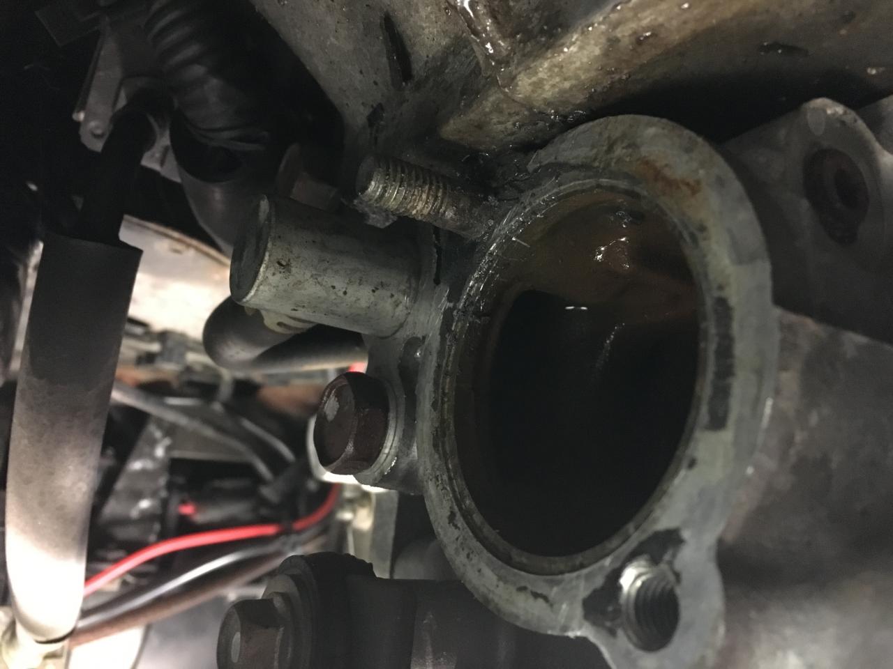

Först måste jag kolla upp exakt vad som har gått sönder, förhoppningsvis är det bara en slang eller en packning. :|
Sedan ska jag hålla koll på det kitt som Oscar K håller på att ta fram, men den slang som du har köpt ser intressant ut.
Re: Vintermek pga klantighet!
Lite uppföljning:
Det var packningen till locket där värmeslangarna går ut som hade pressats sönder.
Har fått av locket men delar av packningen sitter fast, väldigt svårt att nå på baksidan, framför allt vid nedre skruv.
Har fått tips att Biltema Label off kan funka, några andra bra tips?

När jag monterade M-Tuned:s "reroute kit" så använde jag en packningsskrapa och blad till en Stanley-kniv, och en inspektionsspegel för att få bort packingsresterna. Pillit och trångt är det, men det går med lite tålamod.
Har provat även Label-Off men tycker inte det gör någon nytta, skrapa och tålamod är det som gäller. Smeta på lite Blå packingssilikon på packingen vid montage så lossnar den lättare nästa gång du behöver demontera.

jafo wrote:När jag monterade M-Tuned:s "reroute kit" så använde jag en packningsskrapa och blad till en Stanley-kniv, och en inspektionsspegel för att få bort packingsresterna. Pillit och trångt är det, men det går med lite tålamod.
+1 på allt. Stå och hänga med packningsskrapa och/eller löst Stanleyblad och titta i spegel är det som gäller. Och svära en hel del :lol:

Finns som vanligt inga genvägar utan det är bara att skrapa på.

Fast jag hoppas att jag ska lyckas få bort resterna av packningen på lite kortare tid än 5-6 timmar... :D
Men visst, kommer bli en del skrapmärken på knogarna.
Om man även använder flytande packning tillsammans med papperspackningen vid återmonteringen så hoppas jag det håller tätt även om det inte är kliniskt rent?
