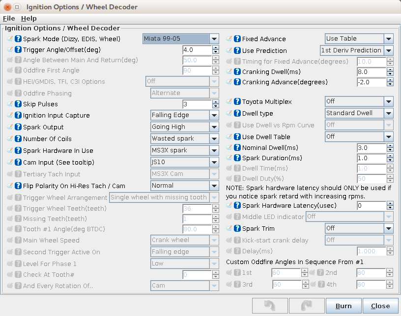

Hur gör jag för att kontrollera tändläget på en 1.8 från 2004? För visst är det väl den vänstra markeringen på remskivan som ska peka mot eller i närheten av 10-gradersmarkeringen?
Jag har monterat ett MS3 från MSLabs inkl basemap etc. Tändtabellen ser ju helt rimlig ut och tittar jag på den så ska bilen inte kunna spika, men den går hårt något så alldeles. Tändningen står typiskt 10 grader fel.
Sänker jag kurvan från 2500 varv och hela vägen upp samt från 76kPa och uppåt så blir motorn mjukare och det massiva spikandet upphör, likaså varvar motorn ur mycket bättre, så helt klart är det tändspikar jag hör,
Det jag bevisligen inte klarar av är att ställa grundläget.
I MS så konfigurerar jag först att jag vill använda fast tändläge och sedan kollar jag i "spark wizard" som säger 10 grader och så kollar jag med tändlampa på vevaxeln att den vänstra markeringen på remskivan pekar mot 10gradersmarkeringen, nu gjorde den inte det utan jag fick justera i wizarden.. Sen ställer jag tillbaks konfen till att använda "spark table" och motorn spikar konstant under full last.
Vad jag förstått så är basemappen från MSlabs ganska vettig? och att en sugmotor spikar livet ur sig på BF98 och tändning på som mest 30 grader under full last känns inte korrekt.

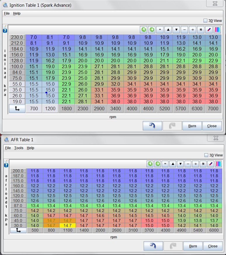

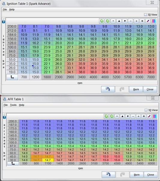

Jag bifogar en bild på den orörda tändmappen samt konf-inställning.
Ignition options
Ignition options
Tändtabellen
Tändtabellen

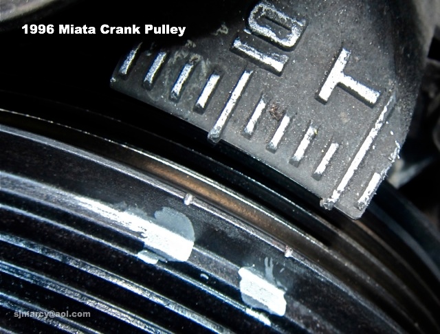

Byt från Falling edge till Rising edge.
http://www.miataturbo.net/megasquirt-18 ... ost1145842
Kolla även att din remskiva inte vridit sig på navet, det flyttar mätmärket, medan triggerskivan sitter på navet och flyttar sig inte.
98-05 brukar inte vara mer än 1-3 grader off-center, så tändlampan är inte så viktig.

Och för att ta bort alla misstag, jag har två mätmärken på min remskiva. Det är det vänstra, sett framifrån, som är det märke som jag ska kolla mot?
Jag ska verifiera med klocka ikväll att allt sitter där det ska.

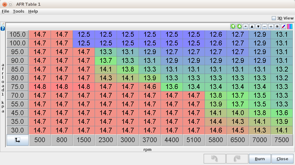

Du använder 98 som bränsle med vilken förhållande luft bränsle har du? Dvs lambda eller AFR värde? Speciellt under last.
Re: MS3+tändläge 1.8 Miata 2004
Här är ett exempel.
Kör inte bilen om det inte funkar spikar, onödigt dyrt att laga motorn ;)

Nu har jag verifierat märkningen. På den här motorn ska det vara "Falling edge", annars startar inte bilen.
Verifierade även det med MSLabs.
Och så har jag varit ute och lyssnat genom hela registret samt sänkt och sänkt och sänkt. Nu är motorn tyst förutom mellan 3100 och 4000 cirkus, där småspikar det eller så är det vevlagren eller kolvbultarna som väsnas just där.

Chriss, den där bilagan du har skickat med, är inte det lambda-tabellen? :-)

Har monterat ett MSPnP på min 1.8 och verifierat både med strobe och genom att mäta att min tändpunkt ligger spot-on.
Jag har en tändkurva som inte är extrem på något vis med en max tändning under last på ca 30 grader.
Jag har justerat ner den tändningen ända ner mot 17 grader över hela varvtalsregistet (full last) och fortfarande kan jag under full last (från 92kPa och uppåt) höra spik i vissa varvtalsområden.
Jag har ökat bränslet i de områdena samt stängt av EGO-korrigeringen. Det har blivit bättre men så fort jag ökar tändningen igen så ökar även spiket.
Att BF98 spikar med exvis 17 graders förtändning i en sugmotor håller jag för otroligt.
Så, är de här motorerna känsliga för spik?
Hur ser tändmappen ut för er andra som åker MSPnP?
Hur ser er bränslemapp ut?
Kan VVTn väsnas?
Vevlagren kan ju absolut väsnas under maximal last om de är slitna, men med originalboxen vill jag påstå att de inte har hörts.
Jag har stängt av DUAL table, även om den nu var konfad att ändras med hjälp av hårdvara/switch
Står jag och tomvarvar motorn samt strobar den samtidigt så följer den den tändkurva som finns i boxen.
knacksensorn ligger på ca 2.5% och som mest på 6%, vilket nog är att anse som "ordninarie oväsen".
Så nu behöver jag lite hjälp med att förstå var ljudet kommer ifrån.
Nästa läge är att riva tråget för att verifiera att det inte är lagren som väsnas.

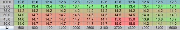

Jo det va lambda tabellen. Hur ser din ut? Fick aldrig nåt rakt svar på vilken blandning du kör. Kör du för snålt så kommer det att spika nästan oavsett hur låg tändningen är.
Så här ser det ut i min bil idag. 1,8 NA med kompressor.
Där ser du vilken blandning jag har vid olika last. (allt över 100 kpa är endast för överladdat så för din del upp till 100 kpa.)
Tuner studio har en jätte bra autotune funktion där datorn ställer in blandning med hjälp av bredbandslambdan när man är ute och kör. :up:

Sorry. Jag missförstod faktiskt din fråga gällande blandningen.
Just nu åker jag med den tabell som jag klistrat in här. Jag har även höjt hela tabellen 10 enheter från ca 90kPa och upp igårkväll. Det spikar likväl.
Tyvärr kan jag inte köra autotune på bilen ännu då jag först räknat med att låna BB-lambdan från mina andra bil men ångrade mig, så nu sitter jag och väntar på en BB-lambda.
Men 17 graders förtändning tvivlar jag på ska generera spik oavsett bränslemängd, eller har jag fel där?

Utan bredbandslambda kör du helt i blindo. Köp en till eller flytta över din.
För det gäller verkligen att required fuel m.m ska stämma för att tuta och köra utan bredbandslambda. Det hade jag inte vågat.
Och dina lambda mål känns väldigt snåla.
2004 har väl VVT (variabel kam) och vics (ventiler i insuget)? Dessa påverkar också.
Mina råd är skaffa BB lambda innan du pajjar motorn. Kopiera min AFR/LAMBDA eller hämta hem en från diyautotune.
Måste du verkligen köra nu så fetta på rejält så har du en törstig bil som går fett men förhoppningsvis inte spikar sönder.

Så nu är allt redo för att börja köras med autotune och med lite tur så kan jag därefter börja arbeta med tändkurvan. Jag har känt och hört den med "rätt kurva" så jag vet ju vad jag vill ha.
8)
hälsningar
Ricky Schneberger
Gott att det funka men lite störigt att inte veta vad de berodde på :)
