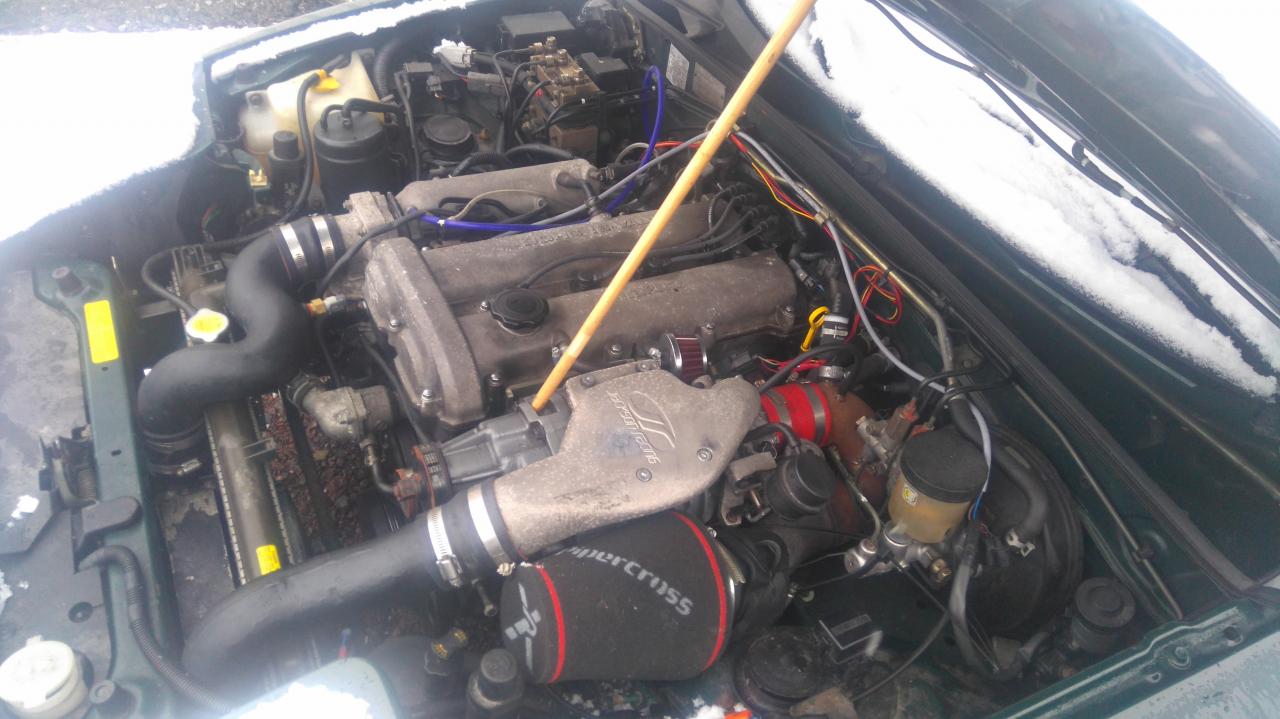

Re: Kompressor installations hjälp
Inte det snyggaste men det funkar :banana:
