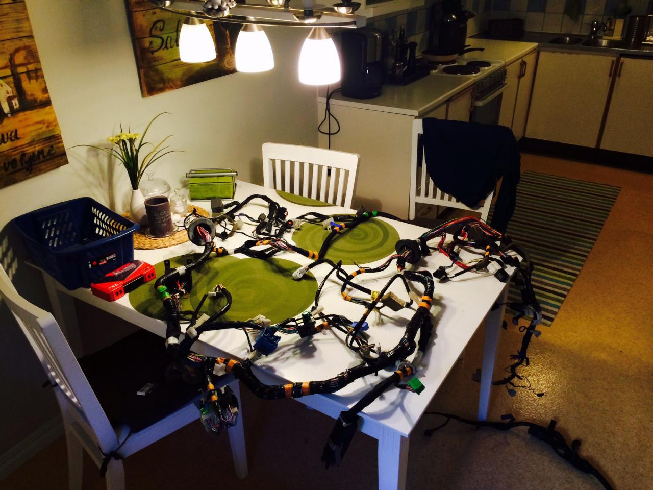

En lien bild från mitt köksbord nu ikväll, frugan är sådär imponerad...
Härvan kommer från Niklas,
Nu har jag facit, bara att malla av
Tusen tack Niklas !!
